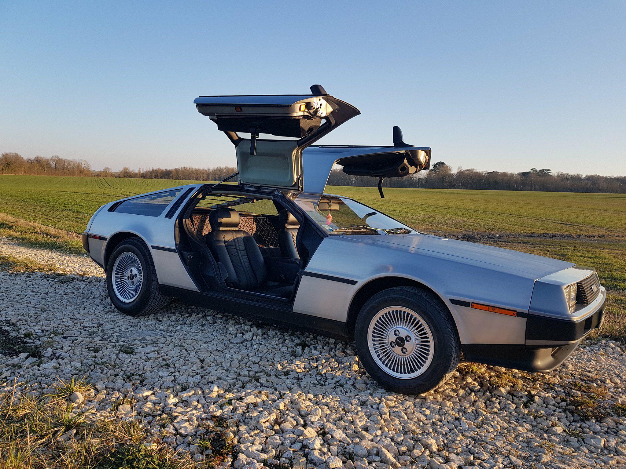

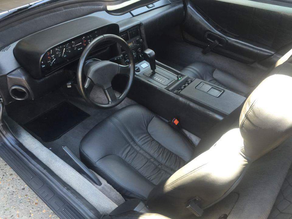

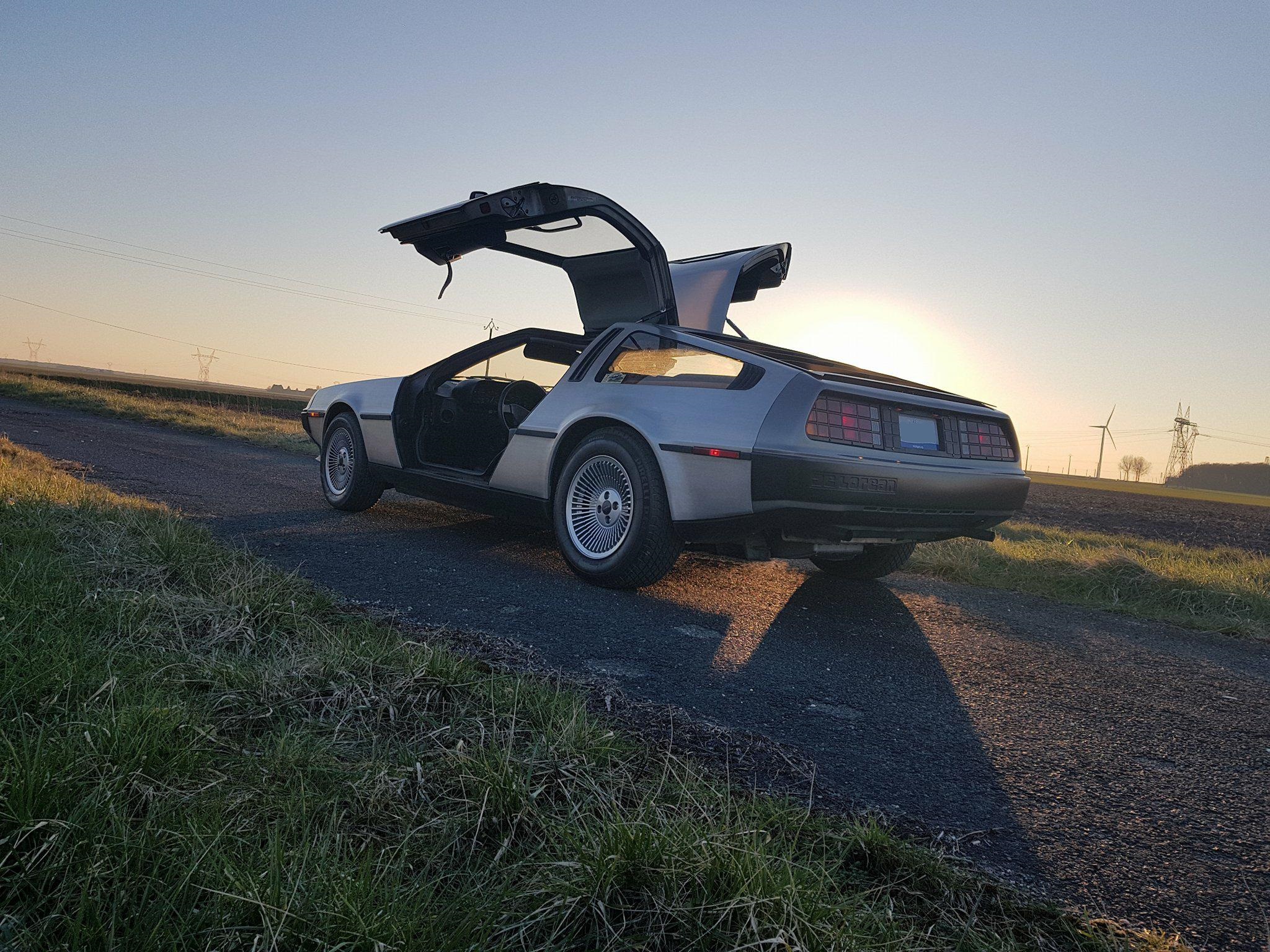

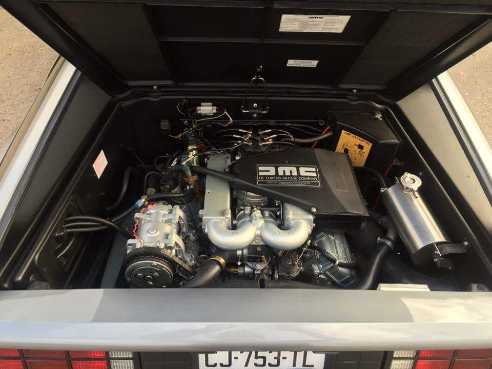

Toujours accompagné de mon T3, présent le jour de son arrivé.
