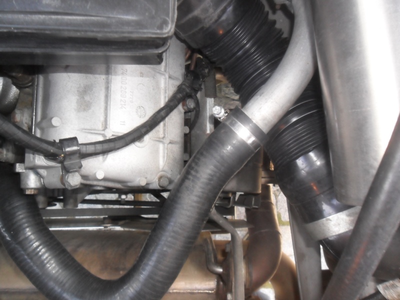

j'ai ouvert mon capot et regardé dans la region de l'alternateur à laquelle je n'avais jamais fait trop attention jusqu'ici
voila ce que je decouvre, la poulie de l'alternateur n'est pas du tout dans l'axe de la courroie, l'alternateur forme un angle avec le bloc moteur tres visible sur cette photo (surtout si vous prenez les ailettes du l'alternateur comme reference)
dans cette position, l'alternateur est un petit peux eloigné de l'echapement, mais il n'y a t'il pas de risque de casser la courroie à long terme ?
est ce comme ca chez vous ?
chez moi quand on se penche dans le capot et qu'on regarde, c'est flagrant !, l'alternateur est de travers (vue d'en haut)

Messagepar Stainless » Jeu 11 Aoû 2011 à 16:49
en effet, il n'est pas sensé faire un angle, quelquechose ne va pas.
je parierai pour un silent bloc qui s'est barré (je ne sais pas quel modele d'alternateur tu as mais certains ont une bague sur la fixation arriere, rigide ou silent bloc, qui peut sauter ).

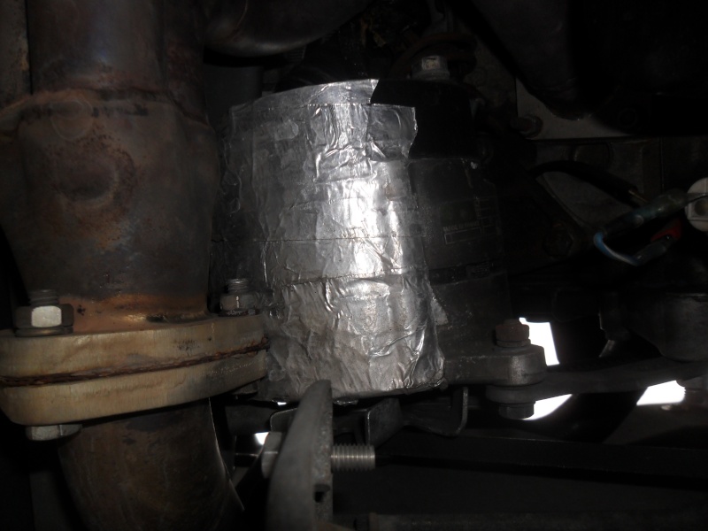

Messagepar philippe19671 » Jeu 11 Aoû 2011 à 17:19
vu du dessous
une protection thermique est instalée sur l'alternateur et manifestement la fixation "inferieure" est desserée.....
je me goure ou pas ?
actuelement l'alternateur touche le pot

Messagepar philippe19671 » Jeu 11 Aoû 2011 à 18:41
decidement j'ai bien fait de me pencher la dessus, l'ecrou m10 (autoblocant nylon) de la tige de fixation de l'alternateur dans son berceau doit trainer quelque part sur la route avec ses deux rondelles........, la tige etait tellemnt reculée, que l'alternateur ne tenait plus que par un coté du berceau......
ah oui, mon alternateur a des fixations à silen bloc qui son toujours la (c'est deja ca)

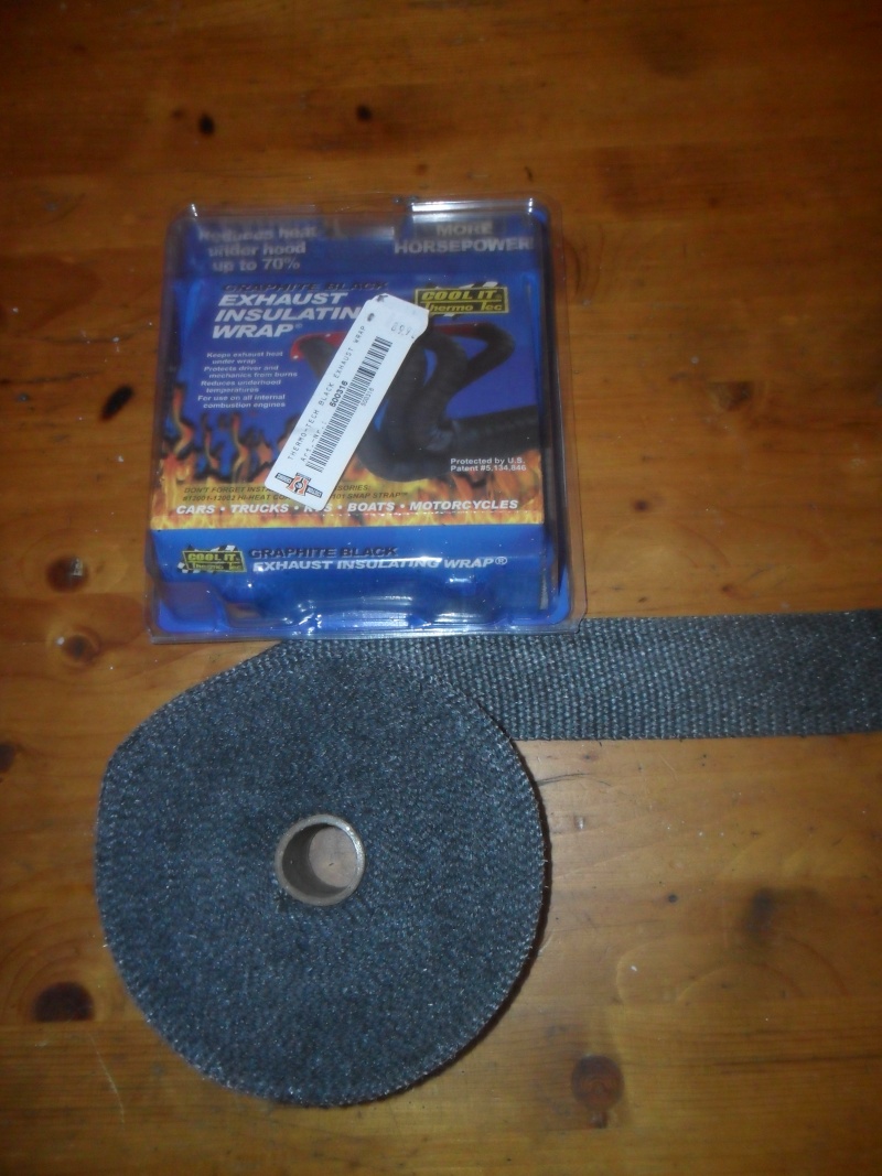

voila ce qui va remplacer ce qui existe,
"thermo insulating wrap" de chez thermo tec
c'est tres efficace sur les pots de moto, ca s'enroule, ca se colle et on fout des colsons haute temperature aux extremites
je vais faire ca la semaine prochaine quand j'ai le pont, car pour l'instant jsuis couché dans mon garage et pour foutre ce truc faut etre peinard et avoir ses aises
