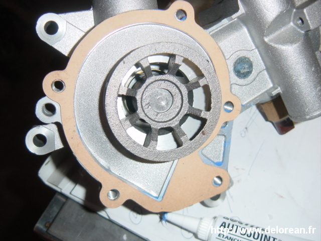

pour les circuits d'eau, c'est de la pate bleue

Loctite (Henkel) autojoint bleu ou autojoint or, les deux résistent au liquide de refroidissement.

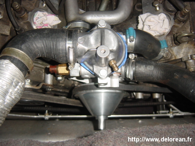

Messagepar MARCUS » Sam 09 Aoû 2008 à 17:22
Séance de remontage cette fin de semaine.

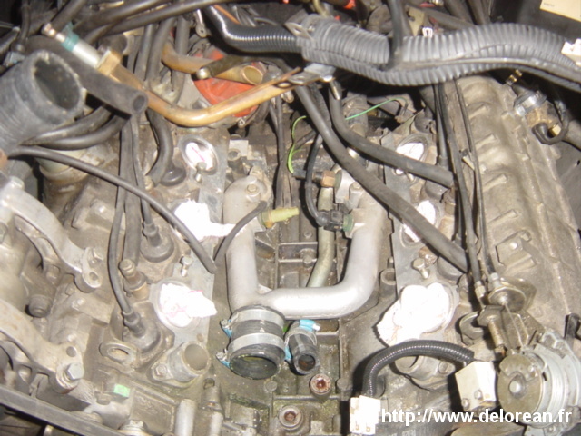

Tout d'abord, nettoyage de la "valée de la mort"
Remontage de la pompe sans oublié une fine couche de joint bleu.

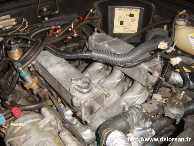

Tout est en place et les colliers sont bien serrés. Au passage quelques fixations et vis neuves.
Le collecteur d'admission rentre juste, le mieux est de serrer la pompe après afin de laisser plus de jeu au montage.
Tout est connecté et serré, une dernière vérification et on termine.

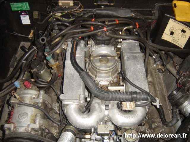

Voila, contact, moteur. Après un démarrage difficile le temps d'évacuer l'air qui est entrée dans le circuit et le moulin ronronne comme un chat.
En prime, terminé le bruit de féraille due au roulement de pompe HS.

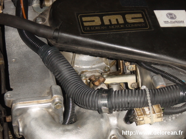

Quelques amélioration coté hygiène faisceaux
Et voila, vin3308 on the road again :wink:

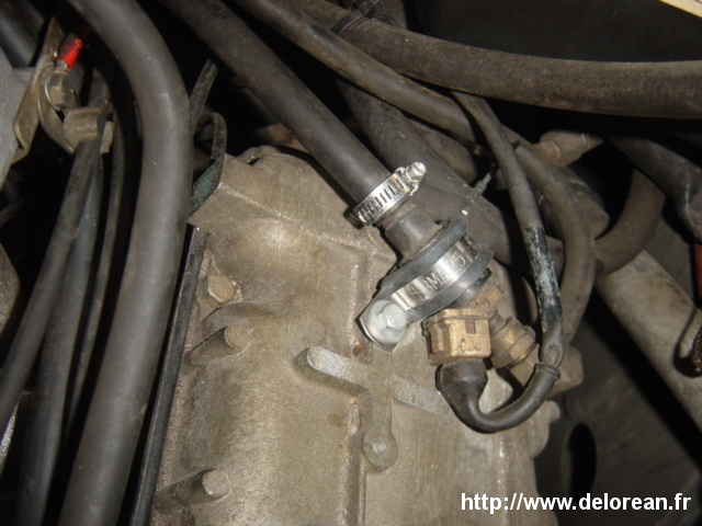

Messagepar Stainless » Sam 09 Aoû 2008 à 18:18
MARCUS a écrit:Image
par acquis de conscience, peux tu prendre une photo de l'autre extremité du tuyau de retour de la vanne de cadence ?
Il n'est pas censé y avoir de serflex sur les conduites d'injection.
je suppose que le serflex a ete mis pour maintenir la gaine mais je voudrais etre sur
Messages: 22857
Messagepar MARCUS » Sam 09 Aoû 2008 à 19:31
Non, rien à l'autre extremité, il y a bien qlqs serflex de ci de là mais c'est surement un ajout par acquis de conscience.
Ce que j'ai remplacé c'est le collier de maintien.
Plus propre non ?
