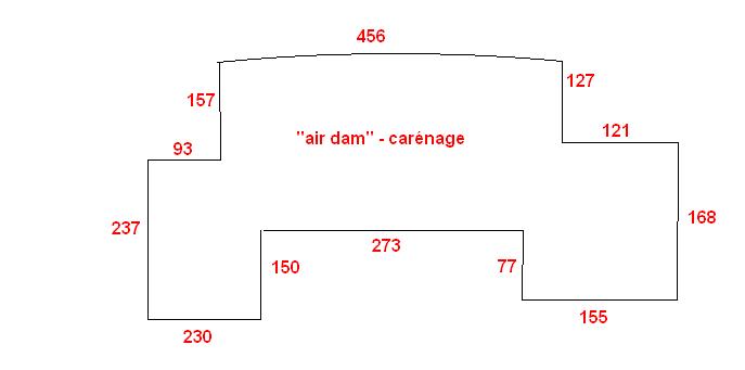

Bonjour ,c'est toi qui l'a fait?
Dans les archives techniques il y a les cotes ,mais quand on les additionne ,on trouve 658 en haut et 670 en bas ,puis 295 à gauche et 394 à droite .
C'est normal que çà fasse pas un rectangle?
Et je ne comprends pas trop le mode de fixation.
Merci d'avance pour ta réponse.

JLL31 a écrit:Dans les archives techniques il y a les cotes ,mais quand on les additionne ,on trouve 658 en haut et 670 en bas ,puis 295 à gauche et 394 à droite .
Ça permet de l'insérer facilement et d'échapper l'emplacement de la roue de secours. De mon côté, j'avais fait la découpe comme sur le plan, ça fonctionnait plutôt bien. Tu peux commencer par un rectangle simple et couper ce qui dérange :ios_48:
JLL31 a écrit:Et je ne comprends pas trop le mode de fixation.
Avec des rilsans de mon côté.
MERCI SIM ,je vais chercher le caoutchouc sur le net .

Messagepar MarvinBerry27 » Ven 17 Nov 2023 à 19:22
hello,
j'ai fait mon air-dam avec un morceau de tapis roulant d'aeroport (recup')
tu peux le faire avec un bout de lino par exemple.... un truc souple mais quand même rigide et qui ne craint pas la pluie
fixation : 5 collier rislant
dimensions ci dessous
