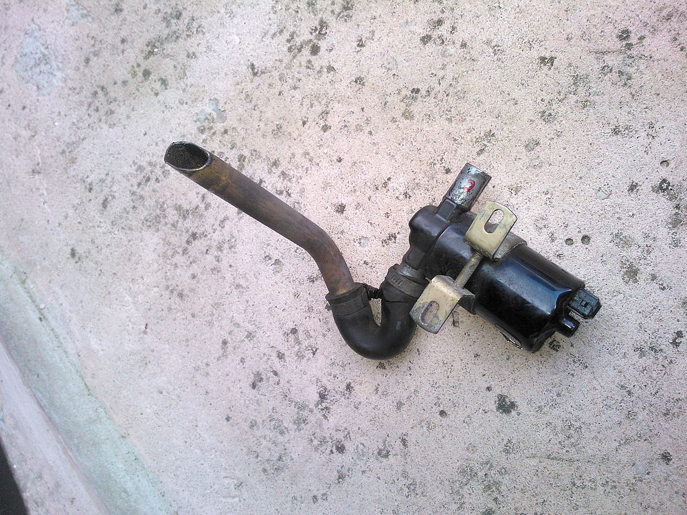

En tripatouillant du coté du moteur de ralenti, il me semblait que ça bougeait pas mal derrière, j'ai donc tiré et je me suis trouvé avec une belle paille en métal.
Je me suis rendu compte en fait que la durite en caoutchouc qui relie le moteur à ce tuyau est coupée. Est-ce que le fait que le moteur ne démarre pas pourrait venir de cette grosse prise d'air à cet endroit?
Et après l'avoir changé, comment retrouver l'emplacement du tuyau dans le moteur?

Messagepar Stainless » Dim 03 Nov 2013 à 19:58
ah oui en effet.... belle prise d'air...
pour le remettre en place, aide toi d'un miroir et éclaire bien, et lubrifie bien le tube afin de ne pas esquinter le joint torique. quand on peut, on le change, c'est préférable..

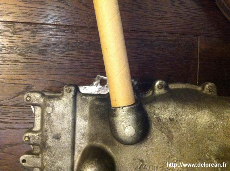

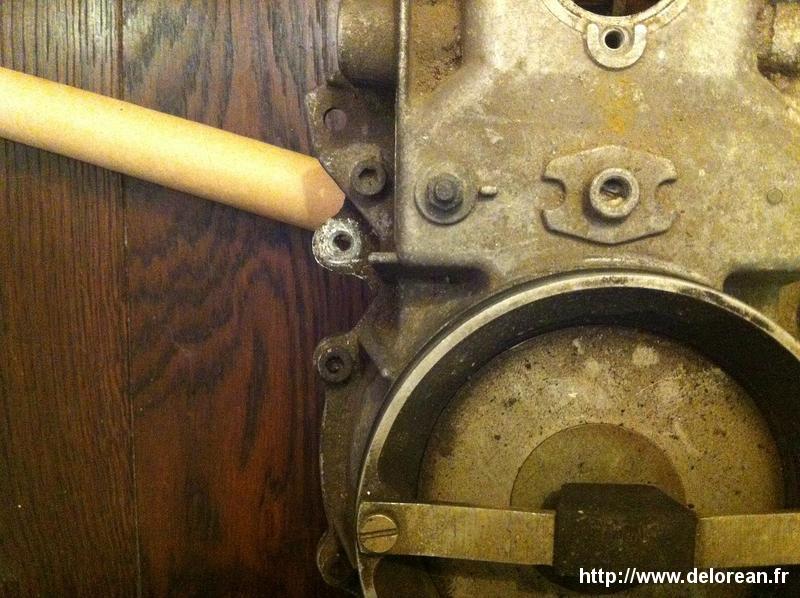

Messagepar ylric » Lun 04 Nov 2013 à 21:21
C'est chaud la premier fois, meme en lubrifiant :)
Quelques vues ou un tube de carton permet de se faire une idée de l'angle d'arrivée.
La vue du dessus est celle que l'on a penché au dessus du moteur et je trouve que a aide de voir a quel niveau arrive le tube.

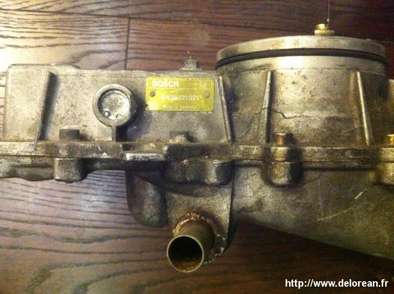

Messagepar liquidsnake » Lun 04 Nov 2013 à 21:26
t'as un petit tube qui sort comme ça de ton kjet ? chez moi c'est avec un joint torique
Messagepar Stainless » Lun 04 Nov 2013 à 21:36
chez Renault c'est un manchon soudé
Messagepar ylric » Lun 04 Nov 2013 à 21:49
C'est pas mon kjet, c'est celui d'un copain... je savais bien que j'aurais du laisser le tube en carton jusqu'au bout...

Messagepar doc.63 » Mar 05 Nov 2013 à 07:27
entre vos kjet mâle et femelle ...il faut nous faire un dessin de la position de ce joint torique qui est plus théorique pour beaucoup car on ne le voit pas sur les coupes DMC
le tube en place avec son joint doit-il être maintenu fermement ou bien est il encore assez libre ?
