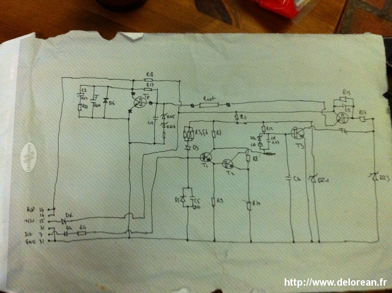

C'est pas encore ton ECU, il doit etre en route, je verai ca en rentrant.
Voila le schema, pour les curieux:
Messagepar Stainless » Dim 07 Aoû 2011 à 10:59
que des composants de base en effet.
le plus fragile dans le temps, ce sont les condensateurs ?
Messagepar ohms » Dim 07 Aoû 2011 à 11:55
Stainless a écrit:que des composants de base en effet.
c'est mon avis également, il n'y a pas l'air d'y avoir de réglages, ne serait-il pas judicieux de les remplacer préventivement ?
Messagepar Stainless » Dim 07 Aoû 2011 à 12:00
quitte a mettre du neuf, autant opter pour un module plus moderne.
il existe des choses adaptables sur le marché, mais nos genies maisons seraient capables d'en faire un tenant dans le boitier d'origine ;)
Messagepar ylric » Dim 07 Aoû 2011 à 12:20
Les condensateurs, oui, mais peut être un transistor un peu faible, qui aurait chauffé... A voir...
Je réserve l'analyse a un week end durant lequel la quantité de vodka sera moins grande :)
Messagepar ohms » Dim 07 Aoû 2011 à 12:21
Stainless a écrit:quitte a mettre du neuf, autant opter pour un module plus moderne.
Certes mais c'est plus d'origine quand même...
Dans je cas présent le miserais sur T1 ou T2 :wink:
Messagepar Stainless » Dim 07 Aoû 2011 à 12:25
l'origine c'est bien, mais si c'est pour rester au bord de la route :)
Messagepar ohms » Dim 07 Aoû 2011 à 12:28
j'entend bien, on garde le schéma d'origine pas forcément les composants ! ça va bien tenir encore 30ans
Messagepar doc.63 » Dim 07 Aoû 2011 à 12:38
bien d'accord avec raph, tous ceux ayant eu des déboires avec le comparateur de boîte vont avoir envie de changer pour quelques euros les condensateurs par des tantales et les transistors ...
