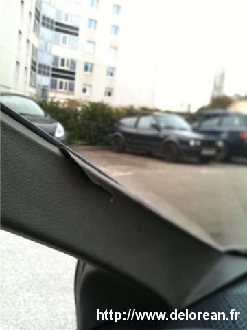

mon parbrise va bientot etre changé , et j'aimerai remplacer ce truc mais ca a l'air compliqué ... quelqun a t'il deja changé cet enjoliveur de parbrise?
Messagepar Alex » Mar 06 Avr 2010 à 17:27
Mike, mais qu'est ce qu'il n'a pas changé ? :lol:
Messagepar Stainless » Mar 06 Avr 2010 à 17:35
la garniture se monte facilement, mais tu devras coller soigneusement l'excedent de vinyl sur le rebord en fibre, pour ensuite le coiffer du joint d'etancheite de la portiere.
Messagepar Stainless » Mar 06 Avr 2010 à 17:37
ps. suivant les cas, l'exces de vinyl cote parebrise est soit collé a l'interieur de la garniture, soit.... collé sous le joint de parebrise
