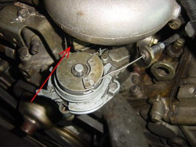

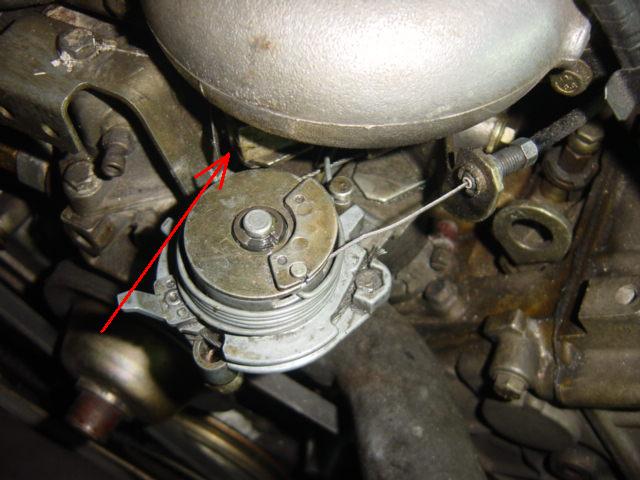

Messagepar Stainless » Sam 30 Déc 2006 à 17:07
Nickel :D
il ne te manque plus qu'un controle de la richesse et du fonctionnement de la boucle Lambda et t'es bon .
mais a priori si ton ralenti est bon et les accelerations nettes, le reglage est OK. sans outils de mesure tu ne peux faire plus.
fais un petit test ; au ralenti tu devrais entendre la vanne de cadence buzzer.
appuie sur le microswitch derriere la poulie ( ce qui la force à 60% ) et ecoute les eventuelles variations de regime ( bruit ) de la vanne quand tu actionnes et relaches.
et dis moi ce que tu observes

Messagepar MARCUS » Mer 03 Jan 2007 à 21:28
Nouveau test aujourd'hui, démarrage à froid nickel, à chaud itou, les accelérations sont nettes et le ralenti est stable. Je pense que coté réglage ça doit être bon :wink:
Par contre j'ai essayé le test du micro switch, et là pas de réaction en tout cas je n'ai rien entendu. Il s'agit bien de celui-ci ? A moins qu'en plus d'avoir la vue qui baisse je soit sourd aussi ??? :roll:

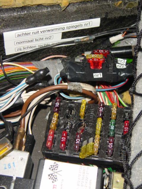

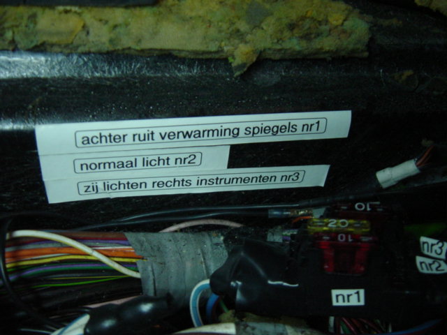

Messagepar MARCUS » Mer 03 Jan 2007 à 21:31
Question : Y a t il qlqun qui lise l'allemand, et qui pourrait me traduire ça ?
A moins que ce soit du Hollandais ??? :shock: :roll:

Messagepar Alex » Mer 03 Jan 2007 à 21:54
c'est ecrit :
Attention ,ne pas rchanger la mousse crasseuse plus haut ,vous risquez un excés de zêle ! :lol:
:mrgreen:
Messagepar MARCUS » Mer 03 Jan 2007 à 22:10
Haaa bon, je croyai que c'était un truc du genre "E PERICOLOSO ......."
Quoi que vu la taille des fenêtres, faut avoir envie... :?
Messagepar Mathéïs » Mer 03 Jan 2007 à 22:13
pour le premier il parle du dégivrage de la lunette arrière et des rétros pour le reste???
gabrielle la femme de ED parle francais tu peux lui demander

Messagepar Stainless » Jeu 04 Jan 2007 à 11:08
ce sont des fusibles rajoutés ( probablement fondus dans le support d'origine ? )
le n°1 pour les retros, le degivrage etc
le 2 pour les codes
le 3 je sais pas trop :?

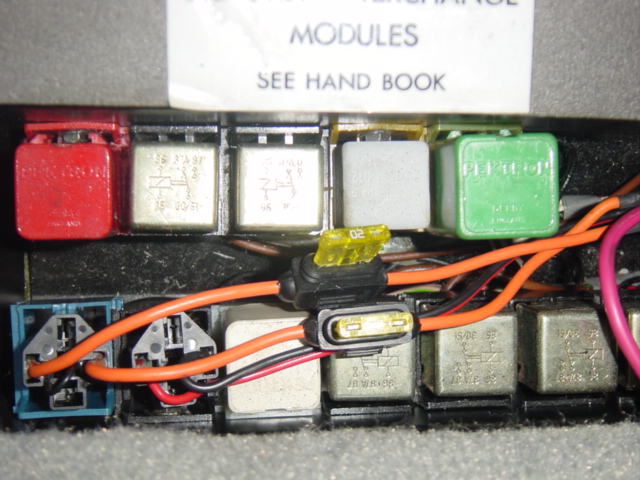

pour la boucle lambda,regarde si tu as bien un relais special dans le compartiment, a coté du module vert ( http://www.delorean.fr/forum/viewtopic.php?t=253 ). puis verifie que la vanne de cadence soit bien branchée.

Messagepar dmc-andy » Jeu 04 Jan 2007 à 17:33
3= instrumentation lumière de droite... sur a 99.99 %..

Messagepar dmc-andy » Jeu 04 Jan 2007 à 17:50
et ... le 2= phares normal, donc feux de croisement peut etre ?

Messagepar MARCUS » Jeu 04 Jan 2007 à 21:19
Merci pour ces infos, en retirant le capot du support de fusibles je comprend mieux les modifs coté electrique.... :shock:

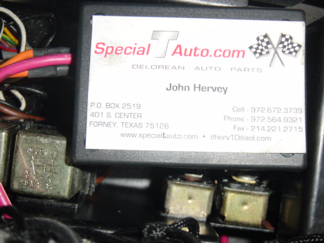

Qlqun peut il me renseigner sur ce boitier ? Je sais pas à quoi il correspond :shock:
Messagepar Stainless » Jeu 04 Jan 2007 à 21:27
le boitier comprend des relais supplementaires pour les ventilos.( un par circuit )
pour ton compartiment a fusible :
- ne remet pas le capot de protection car ces supports a fusibles chauffent , il faut donc les aider a se ventiler....sinon ca fond, la preuve.
-il serait prudent d'investir dans un kit de refection de ce boitier, avec support et cosses neuves ( vois Ed )
