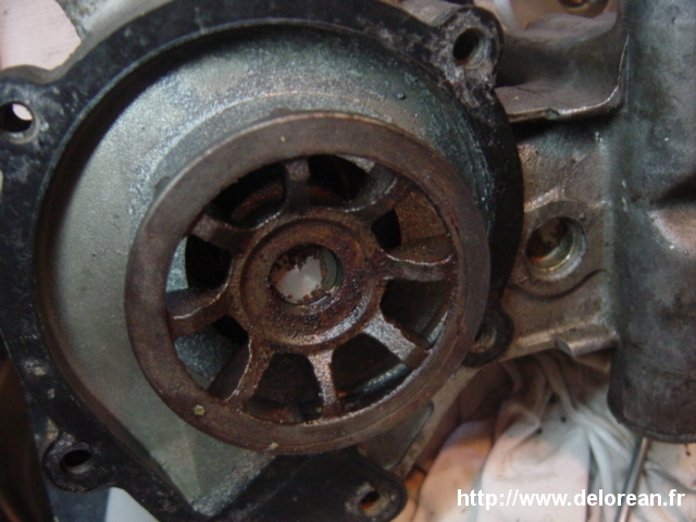

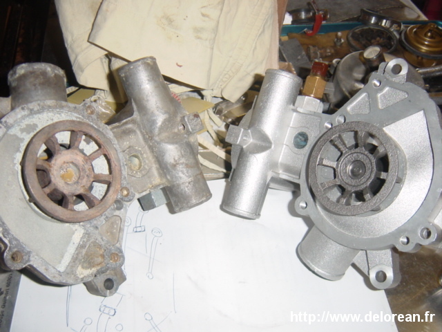

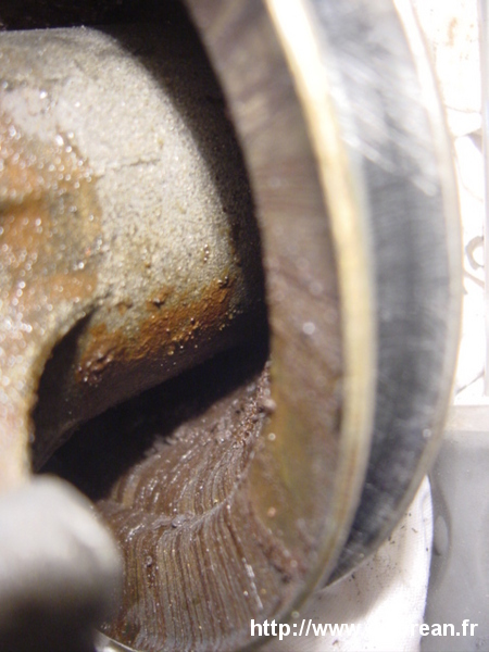

Dépose da pompe à eau de 3308, c'est pas top, elle tourne en faisant un bruit de féraille et l'aube à environ 2 mm de débattement. Le roulement est complètement naze :roll:
Pour le reste, pas mal de tartre, même le TTS est déja encrassé après 3000 miles
Voici un apperçu de ce qui sort derrière la poulie :shock:
je vais en profité pour verifier les bougies et l'alumeur
Au fait, engénéral, les bougies sont à changer tout les combiens ?
Messagepar fabrice » Dim 27 Juil 2008 à 18:06
bon courage et sur tout bon néttoyage sur la derniére photos ! :wink:

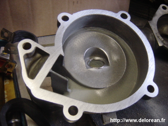

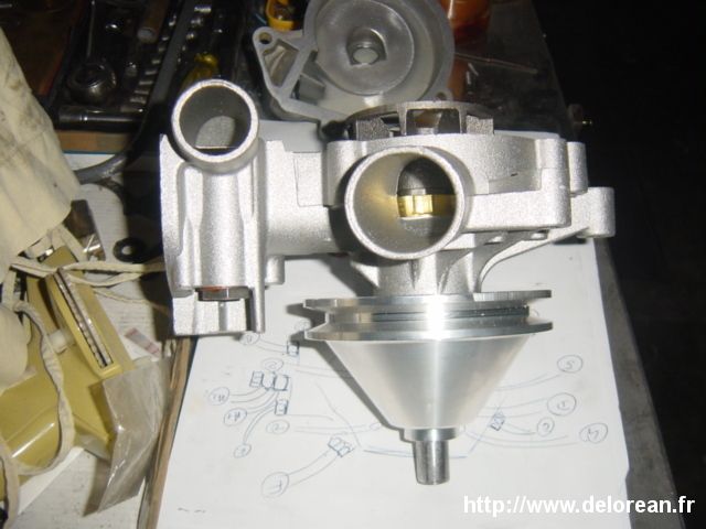

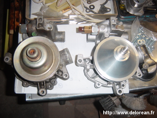

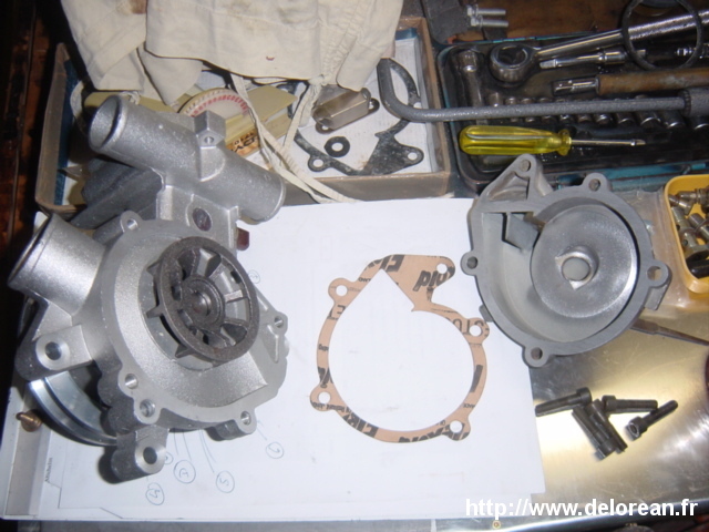

Et voila, une pompe toute neuve pour 3308. Service rapide de Ed :wink:
Une question bête au passage, le montage du joint se fait à sec ?
Poulie neuve en alu, belle fabrication.
Surfaçage de la façe d'appui du dos de pompe pour être sur d'une parfaite étanchéité.
Maintenant y'a pu qu'à remonter tout ça... :roll:
Messagepar mike_84 » Mer 06 Aoû 2008 à 17:25
j ai posé le joint avec du joint or. dans le forum alpine c est ce qu ils préconisaient
