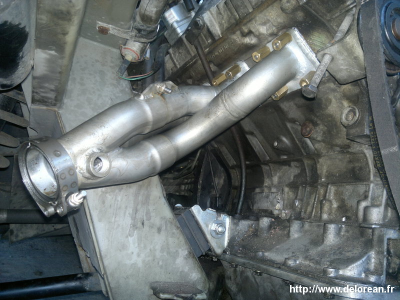

jme a écrit: I'll faut demonter le pot orbisoud et presenter les tuyaux un par un sur la culasse en fixant sur l a culasse sAns rien serrer ensuite On reunit les trois tubes dans le tuyau principAl ou le pot catylique selon la version puis le pot principal et on ne serre le tout q une fois tout bien positionne:-) :-) :-) :-) :-)...et bravo pour le demontage de toute cette plomberie!!!:-) :-) avant de monter le pot orbisoud penses a la protection thermique ca chauffe bien cote passager I'll y a l alternateur et le demarreur j ai mis de la bande thermique sur les tuyaux ;cote conducteur y a rien a proteger ..j ai rien mis:-) :-) :-) penses aussi a remplacer la tole pare. Chaleur qui se trouve entre le gros silencieux et. L arriere parait que c est en amiante... beurk:-) :-) :-) ... a voir aussi sur mon post vin 10003 y a quelques photos ...j oubliais tu vas devoir aussi normalement rallonger les fils electriques de la sonde a oxygene...sont trop. Courts mais cA. C est de la rigolade par rapport a ce que tu as deja fait :-) :-) :-)

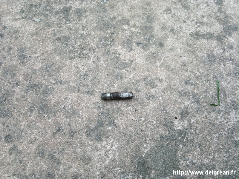

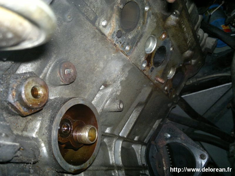

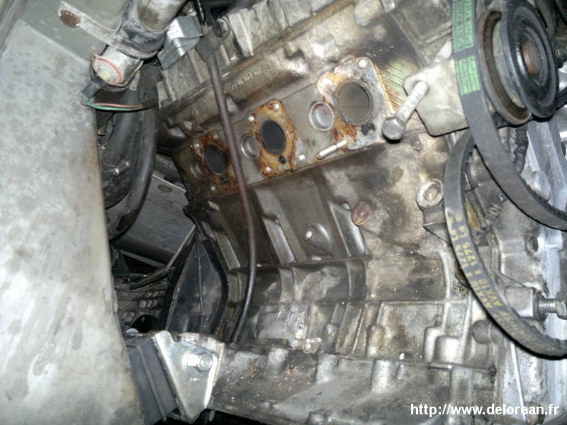

Travail du jour, essayer d'enlever les goujons qui sont restés sur les culasses...
Ici tout est parti non sans batailler. Par la même occasion j'ai pu enfin mettre en place le support moteur, une idée m'étant venue dans la nuit: utiliser une cale pour pousser légèrement le moteur du côté opposé, et ainsi bien dégager le support et le mettre en place sans que le moteur ne gène, et ça a marché!!!
Forcement il y en a un qui ne veut rien savoir; j'ai eu beau batailler avec une pince-étau serrée à mort, rien à faire...
Je vais voir d'ici le matin si une nouvelle idée va germer.... :idea:

Magnifique ! Je pense que cela n est pas trop grave pour le goujon si il ne sort pas d origine il n y a que 6goujons de chaque cote et la en theorie tu peux en mettre 12 mais I'll est vrai que d origine le collecteur est d un seul morceau :lol:

une autre technique ; tu passes une filière de 7mm sur le goujon pour lui faire un filetage sur toute la longueur restante, tu y mets 2 ou 3 écrous serrés les uns contre les autres, et ensuite t'esaies de devisser l'ensemble.
et si ça pète.. un tube d'échappement est parfaitement étanche avec 2 goujons :lol: :wink:

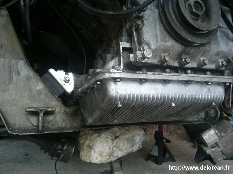

Tout d'abord je me suis occupé du joint du carter d'huile, et l'idée que je cherchais est finalement venue: J'ai utilisé un ciseau à bois et un marteau pour décoller le plus gros. Bien évidemment il ne faut pas y aller comme un bourrin, mais avec un peu de patience on arrive à enlever le plus gros. Reste ensuite à passer un grattoir avec une lame de cutter pour enlever les restes ( comme une sorte de colle ), et le plan de joint est parfait pour remonter le carter avec son nouveau joint.
Ensuite je me suis occupé de ce foutu goujon... Merci encore pour toutes vos propositions, elles m'ont bien aidé, au final j'ai utilisé l'option chalumeau/dégrippant, mais comme ça ne venait toujours pas j'ai ressorti la meuleuse pour faire un plat d'un côté. J'ai eu une meilleure prise avec la pince-étau, et quand j'ai enfin pu effectuer un demi-tour, j'ai fait un autre plat de l'autre côté, et j'ai pu utiliser une clé à mollette pour le retirer!!! :D

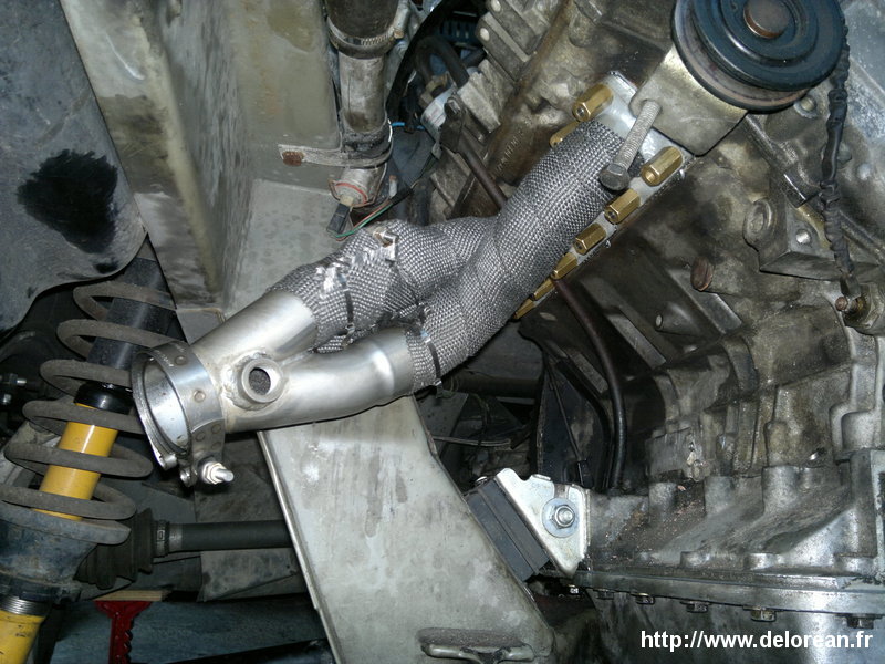

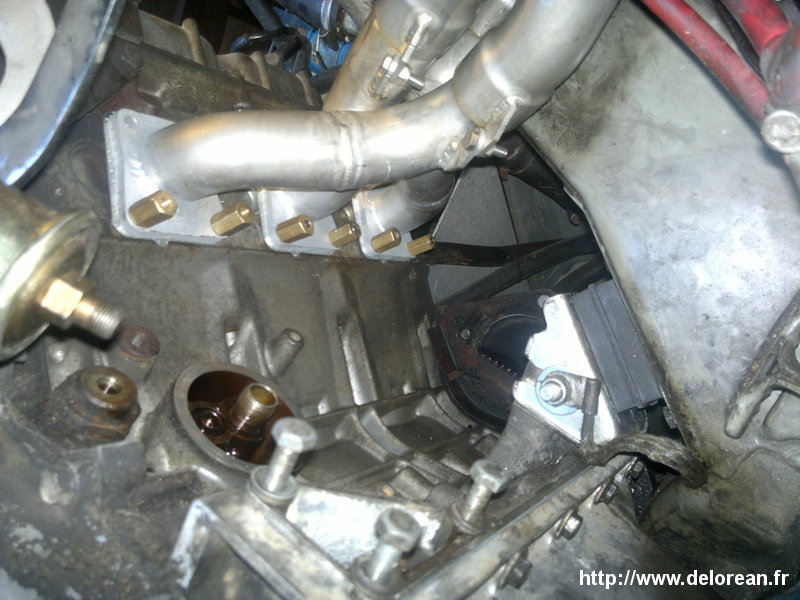

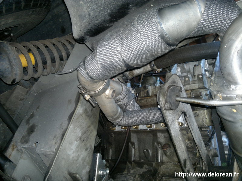

Le boulot du jour maintenant, les goujons étant retirés, j'ai pu commencer à monter les nouveaux échappements Orbisoud avec les goujons de nos amis Anglais qui sont un vrai plaisir à utiliser!!!
Pas évident d'aligner le 3 en 1 de liaison avec les sorties déjà en place ( même si elles étaient montées lâches pour laisser du jeu ), mais au final c'est passé!!!
Il ne me manque que deux goujons au final aux deux extrémités de la ligne "passager", normalement ça ne devrait pas poser trop de soucis.
J'ai aussi commencé à poser la bande thermo isolante. Même si ça n'a pas trop d'utilité côté "conducteur", j'en ai mis tout de même en me disant que comme ça le rendement sera identique des deux côtés... Par contre je ne suis pas sur des colliers que j'ai mis, ils me paraissent bien fins, et surtout pas forcement assez serrés, mais je n'ai peut-être pas compris le truc... Par contre j'ai bien compris comment m'entailler un doigt avec!!! :D

Yes Super j aime beaucoup le goujon anglais meme si je prefere le brochet irlandais :lol: :lol: cote passager j ai pose la bande thermique avant de placer les trois tubes sur la culasse puis sur le trois en un une fois poses les trois tubes j ai les !memes colliers....et me suis coupe la papatte aussi :wink: mais ils tiennent tres bien :lol:

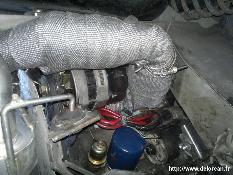

Travail du jour, j'ai fini de mettre toutes les bandes de tissu thermo, et j'ai continué le remontage avec d'abord la gamelle sur son support, sans rien bloquer histoire d'essayer éventuellement de faire des réglages par la suite.

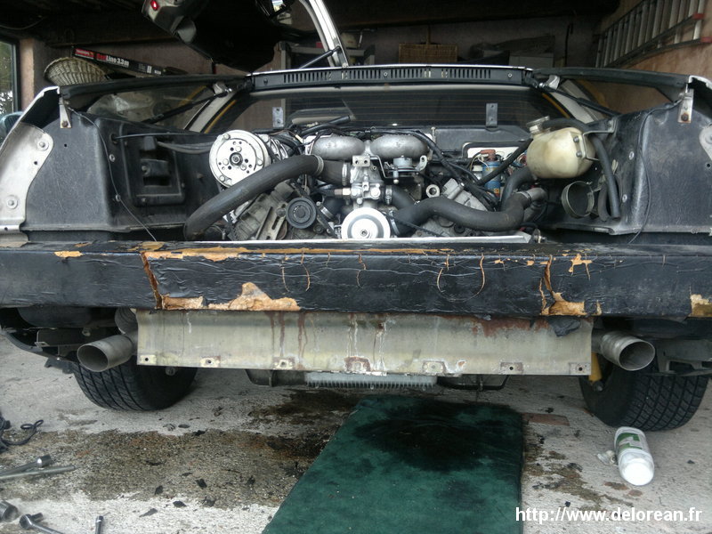

Le problème, c'est que c'est un peu biwet comme on dit, et que je suis au max du réglage. L'autre problème ( et j'ai oublié de prendre une photo ), c'est qu'en remontant le bouclier, la sortie touche le plastique, et je ne sais pas comment je pourrais redescendre l'échappement... Des idées? D'autres ont eu ce problème?
Sur la photo vous remarquerez qu'il y a eu un beau graissage du sol. Non je n'ai pas renversé le bac rempli d'huile, j'ai juste voulu tenter un démarrage... Alors que je n'avais pas encore remis le filtre à huile... :roll:
J'ai donc remis ce filtre, et tout ce qui va autour, j'en ai profité aussi pour enrouler les cables du démarreur de bande thermo aussi, je pense que ça peut pas leur faire de mal. et j'ai fait la liaison collecteur/gamelle.
J'ai fait pareil de l'autre côté.
Puis j'ai continué à tout remonter. J'en ai profité pour changer les bougies aussi.

Cote passAger deux reglages possibles en partie superieur par le coulisseau qui se trouve derriere l alternateur et en bas par les trois boulons qui maintiennent le support inferieur :-) :-)

Ok, le coulisseau du haut permet juste un réglage avant/arrière, et les trois boulons du bas n'ont pas de réglages possibles. De toutes les façons, si on pouvait modifier sur ces boulons, le coulisseau du haut ne permettrait pas de laisser descendre l'ensemble... :(
Boulot du jour, pas de photos, mais j'ai tout d'abord rallongé le fil électrique de la sonde Lambda, et j'ai tout remonté sauf le capot pour si des fois il y aurait encore du boulot à faire.
Résultat des courses, j'ai enfin pu la sortir pour un petit tour d'essai. le problème c'est que j'ai perdu en roulant, le petit bout de protection en amiante que j'avais mis pour protéger le pare-choc, et du coup il a déjà un peu fondu au dessus du pot "passager"... :(
