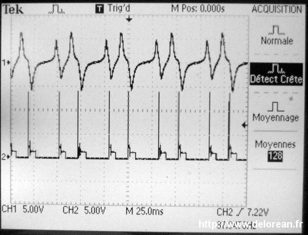

Facile. Lorqu'il voit le signal provenant de l'allumeur passer par zero, il donne un grand coup a la bobine.
Entrée et sortie, ca donne ca:
En haut, signal de l'allumeur.
En bas, signal de la bobine (50V par division contrairement a l'indication)

oui, c'est grossomodo, rien de plus qu'un transistor.
et je te confirme, c'est tout vide la dedans, y'a une poignée de composants analogiques à la con.
le plus chiant, c'est de devisser les ancrages du support. au remontage j'ia mis une vis avec un contre-ecrou et un ecrou papillon.
Messagepar doc.63 » Lun 01 Aoû 2011 à 20:48
le grand coup à la bobine , c'est par un gros condensateur ? si oui ça vieillit mal ça...
