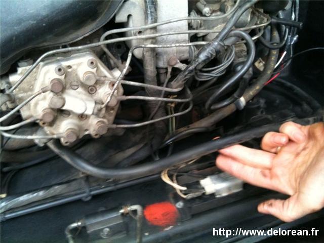

quelques nouvelles de la 6497 :
la durite d'essance est changée, elle touchée le collecteur et elle etait bien cramée... ci-joint la photo : ;ol

Messagepar Cortex » Lun 01 Mar 2010 à 17:29
Fais gaffe qu'elle ne touche pas les résistances de l'alumage, ça peut aussi chauffer !
