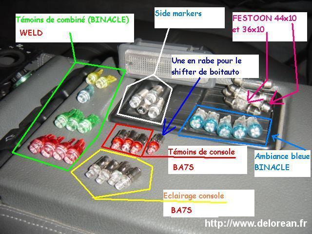

pour les repetiteurs, j'ai aussi remis des ampoules normales, les LED faisant juste un "point" rouge et ne diffusent pas assez.
comme quoi les LED ne sont pas une solution à mettre à toutes les sauces.
a noter aussi que mettre des LED dans les plafonniers n'offre plus de temporisation ( dû je pense, au fait que le module tempo fonctionne par decharge d'un condensateur )

Messagepar Stainless » Dim 22 Juin 2008 à 16:25
pour completer la liste, peux tu preciser la ref des Festoon utilsées pour l'éclairage de coffre et baie moteur stp ?
je dois la mettre a jour car il y a une petite erreur, il faut 2 BA7 rouges et une orange pour les voyants de console, et non pas 3 rouges ( l'orange pour le Defrost. )
Messagepar MARCUS » Dim 22 Juin 2008 à 16:45
FESTON 44x10 pour coffre et moteur
FESTON 36x10 pour les deux éclaireurs interieures
Pour la console, j'ai suivi le tableau de DOC63 dans les rèfs croisées. mais ce qui ne va pas pour moi, c'est qu'il faut en tout 4 BA7S blanches + 1 pour le shifter de boitauto au lieu de 3 blanches et une rouge + une blanche pour boitauto.
Rien de grave je corrigerai.
En résumé et pour être comme d'origine il faut 4 BA7S blanches et 3 rouges + une blanches pour les BVA.

Le fichier excel est de moi;
j'ajoute la ref du coffre, je rectifie les couleurs pour les voyants de console ( BA7 orange et non rouge pour le Defrost.)
quant a l'eclairage du panneau de clim, il faudra une blanche OU une rouge sous le bouton de chauffage selon la version du sticker de facade( j'en connais au moins 3 differents et le rendu n'est pas le meme....) et evidemment, les goûts....

Ha oui, y'a selon les versions aussi :roll:
Bref, en fait il vaut peut être mieux regarder avant d'acheter.
Pour le defrost le rouge va pas mal. Par contre coté FESTOON c'est pas violent comme éclairage mais comme je ne les utilisent pas... :D
Je vais voir si je peux reconvertir les leds des side markers pour un éclairages d'ambiance des caves à pieds fonctionnant avec les leds de portes.
Messagepar Stainless » Dim 22 Juin 2008 à 17:30
pour ce que ca coute, autant commander une rouge et une blanche, ca sert toujours.
idem pour les festoon.... 'remis des ampoules normales :)
