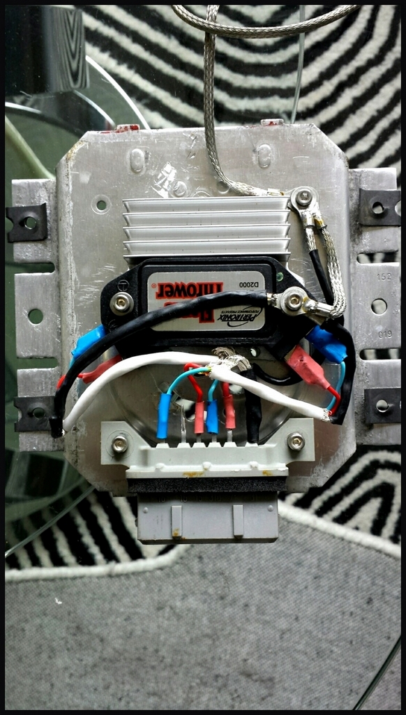

Salut à tous, il y a assez longtemps que je n'ai pas posté quelque chose, j'en profite pour vous faire la promo de l’allumage HEI Pertronix et sa bobine associée (passée en 12v) présenté dans le How To récemment voici mes impressions:
AVANT :
J'avais des symptômes depuis assez longtemps de démarrage +/- difficiles et des saccades erratiques entre 1000t et 3000t ainsi que des difficultés à rouler en 5ème à 90Km/h en en gros si je n'étais pas dans les tours elle n'était pas heureuse.. :|
APRES :
Depuis l'installation le comportement à bas régime est totalement différent il y a du couple et je tiens les 80 km/h en 5ème voir moins et repart sur un filet de gaz..du jamais vu auparavant, entre 4000 et 6500 ça respire très fort (arbres pointus).
Un grand merci pour cet astucieux montage je le recommande
HEI avant le montage j'ai fait particulièrement attention aux masses.

DMC1081 a écrit: je tiens les 80 km/h en 5ème voir moins et repart sur un filet de gaz..du jamais vu auparavant
oui ça m'a marqué aussi et c'est d'un confort royal, ce gain de couple. merci pour ton retour

Et pour ton réglage de richesse çà a marché comme tu voulais ?
Re: JBL des Yvelines
Messagepar DMC1081 » Ven 22 Mai 2015 à 06:17
Oui j'ai repris le réglage qui était trop riche je l ai remis à 550mv
la sonde à 25Km elle sera à changer.

Salut JP, tu as sacrifié le calculateur d'origine pour récupérer la prise ou tu en as trouvé une autre ?
Messagepar DMC1081 » Ven 22 Mai 2015 à 10:19
Salut Marcus[WHITE SMILING FACE]
Non j'ai retrouvé un vieux calculateur (qui marchait ) pour récupérer le connecteur celui d origine est dans la boîte à gants :roll: on ne sait jamais.
Je n'ai pas remis le couvercle gris pour qu il soit mieux aéré, il n'a pas l'air de chauffer de toute façon

Messagepar MARCUS » Ven 22 Mai 2015 à 10:49
Sage précaution, c'est le souci pour cette adaptation, trouver un connecteur...

n'oublie pas d'écarter les électrodes sur les bougies, tout le gain réside là :wink:
