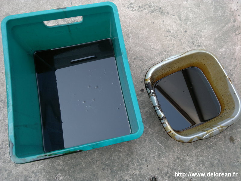

Autrement, j'ai aussi tenté l'expérience Exxon Valdez 1 & 2 en faisant la vidange de la boite d'une part ( les bouchons ont bien bataillé avant de lâcher ), l'huile avait l'air relativement propre. Et aussi la vidange moteur en utilisant une clé allen meulée en carré, et là il m'est sorti du chocolat fondu... A mon avis elle en avait bien besoin!!! :shock:

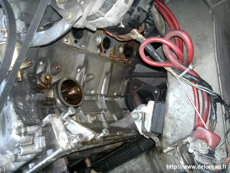

J'ai aussi enlevé le carter d'huile en soulevant le moteur. Il est un peu plus propre maintenant par rapport à toute la boue qu'il y avait au fond, par contre comment puis-je me débarrasser maintenant du joint en papier, même avec une lame j'ai l'impression que je n'en arriverais jamais au bout... Une solution pour essayer de commencer à le désagréger?

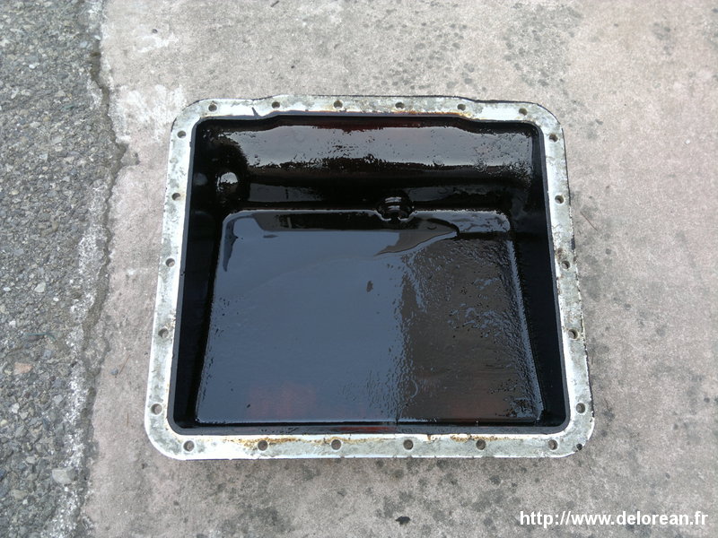

Le carter directement sorti avec son chocolat intégré!!!

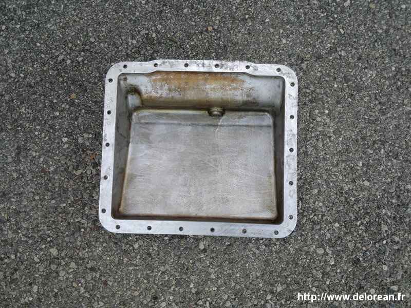

Le même un peu nettoyé.
Exxon Valdez 1 & 2!!!

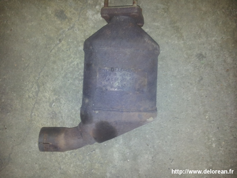

Le catalyseur enlevé:

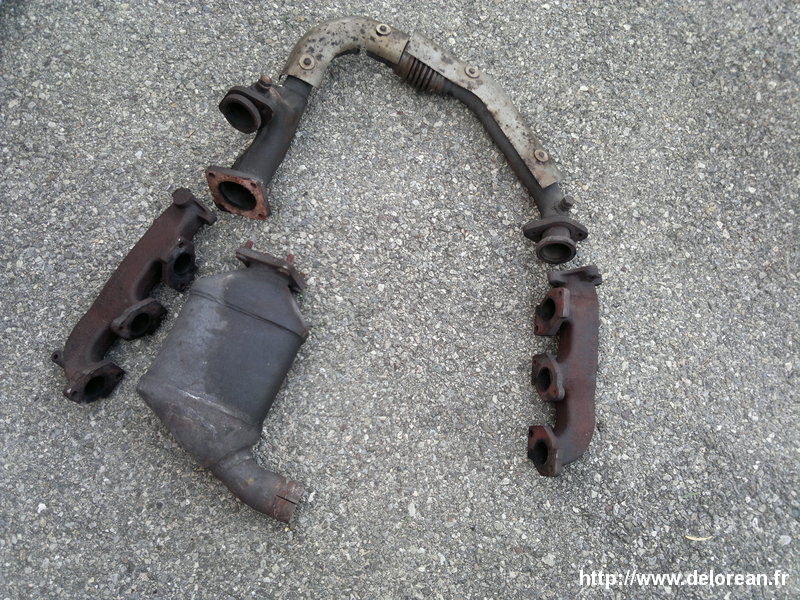

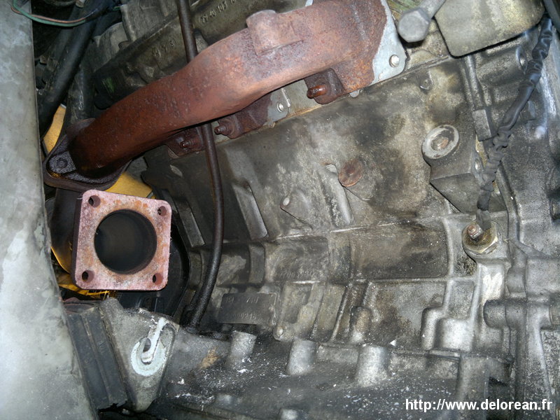

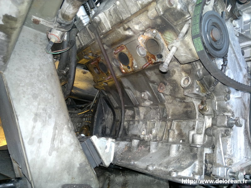

On en vient au boulot du jour avec une grosse galère pour enlever les collecteurs à cause de goujons récalcitrans, mais aussi d'un goujon qui relie le collecteur au U de l'échappement, et que j'ai du disquer au final...
Côté conducteur:
Et passager:
Au final, après une aprèm' passé sous la voiture, et après avoir du enlever le cardan coté conducteur, j'ai pu sortir tout ça...
Me reste encore à m'occuper des derniers goujons restant, et à voir aussi ce que je fais des trois qui sont cassés... Pour le moment ( je ne suis responsable que d'un... ) et surtout à comprendre comment mettre le nouvel échappement, car j'ai eu beau essayer de présenter les nouveaux collecteurs comme j'ai pu, je n'ai pas encore trouvé leurs places... :shock:
A noter aussi que je n'arrive pas non plus à mettre en place le support moteur coté conducteur.. Impossible d'aligner les trous avec les boulons...

pour l'alignement trou/boulons du support moteur si ta voiture est sur chandelles le châssis vrille peut-être un peu?

C'est terrible l'intérieur du carter :shock:
