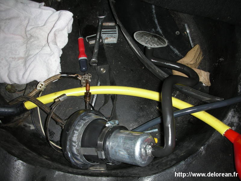

En voyant l'état des durits d'alimentation au niveau du réservoir sur la chignole de Mike, je me suis pris l'idée ce we d'inspecter les miennes ... Pas déçu : c'est oos (Old old stock :P ) . A la poubelle tout ça donc ...

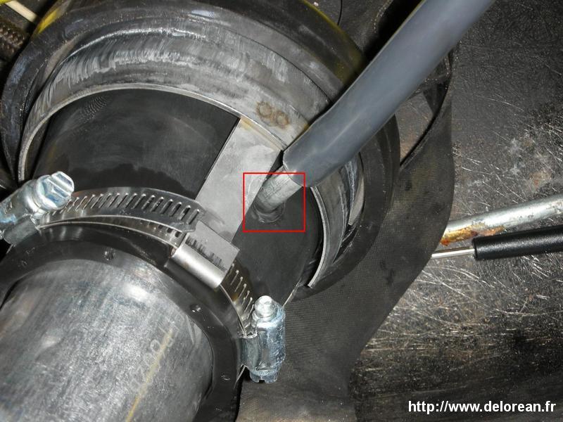

En plus le réservoir refoule dès qu'il est plein, et encore plus quand il fait chaud. Ce qui a pour effet de remplir d'essence la chaussette en caoutchouc dans laquelle se trouve la pompe. Ca fait court circuit :evil: , le fusible grille :twisted: et je jure qu'on ne m'y reprendra plus :roll:
C'est le tuyau de retour qui "nage" dans la chaussette, n'est pas étanche et l'essence ne demande qu'à sortir ...
En tous cas la pompe, et tout ce qui est à remplacer a bien été fait parleprécédent propriétaire.
Ahhhh : pas la moindre présence du puisart ...

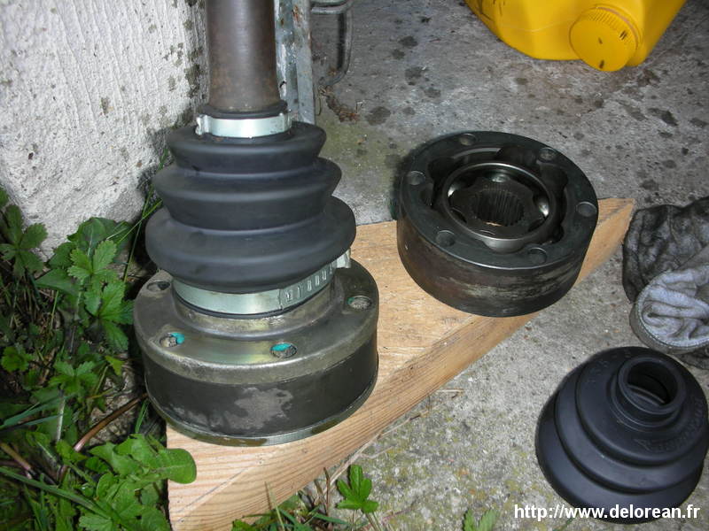

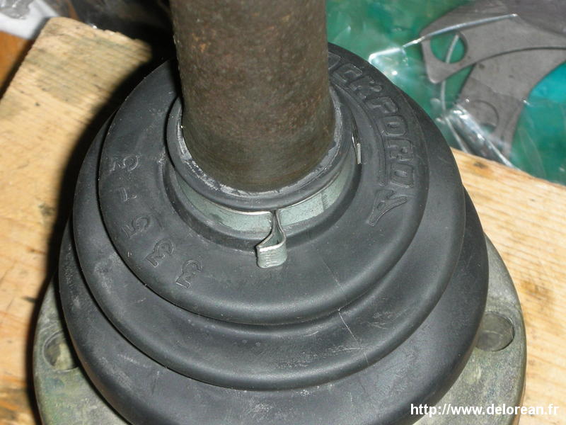

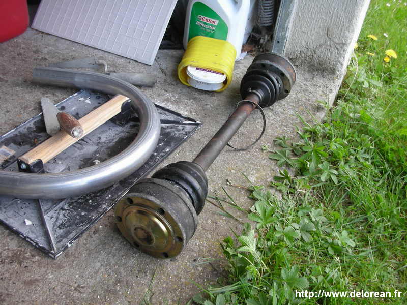

J'ai aussi taté de la transmission, car ce n'était vraiment plus beau à voir !
Au début j'ai joué un peu au chat et à la souris avec les vis de fixation qui étaient masquées par des cascades de colliers, je pense que ce montage à l'américaine devait avoir comme particularité de ne pas interférer avec l'équilibrage de la tranmission, puisque les têtes de colliers sont bien réparties :P
Par le fait, un imitateur s'est pointé, mais lui ... c'est avec une vrai de souris qu'il joue !!!

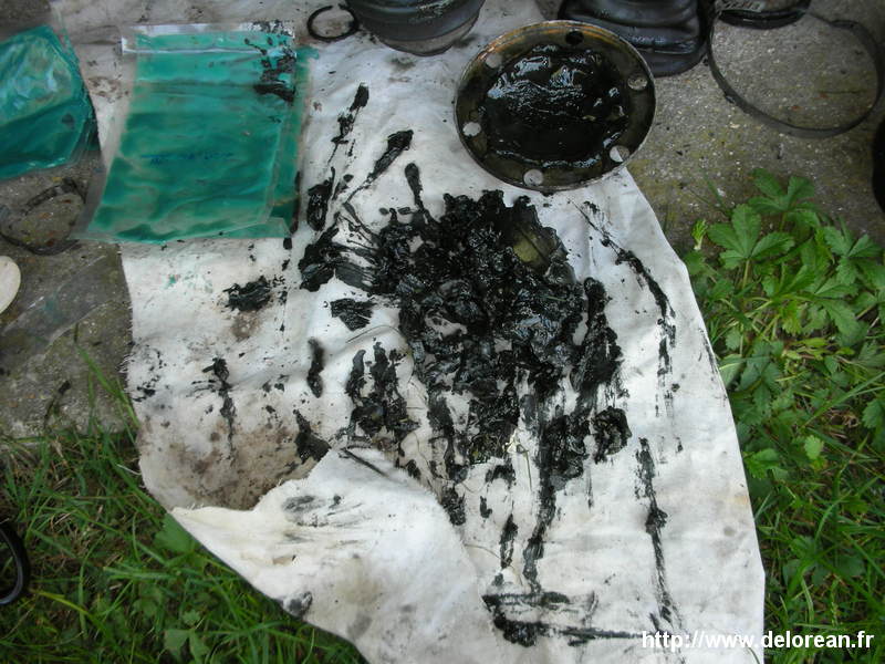

démontages des pièces en m'aidant du how-to qui va bien, il manque le carter en tôle emboutie à l'extrémité de la transmisssion droite, et la graisse est complètement cuite :

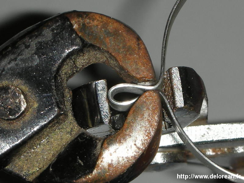

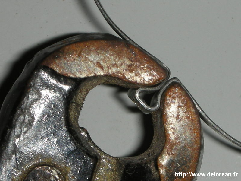

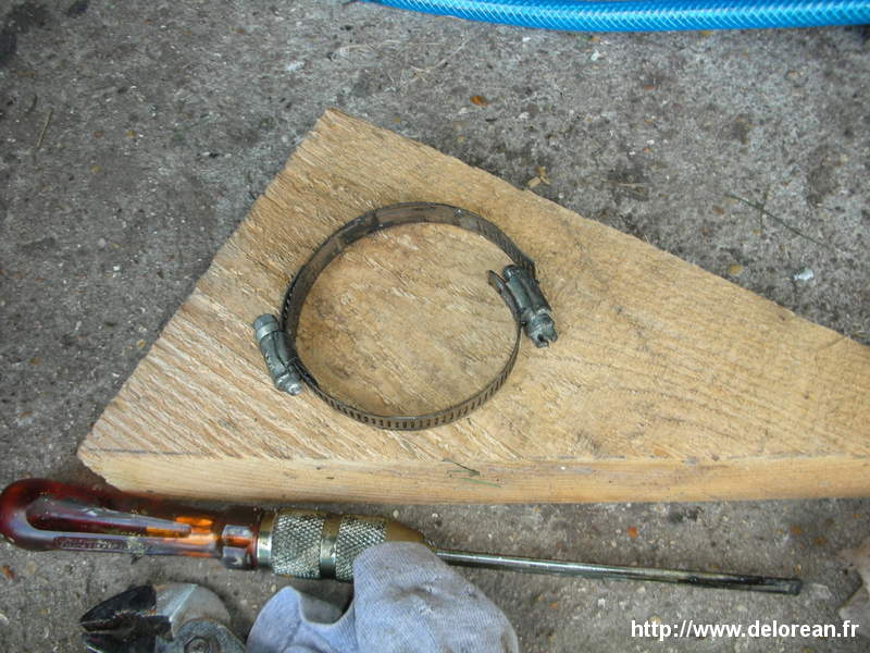

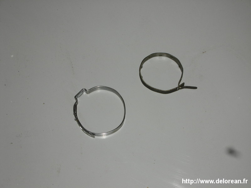

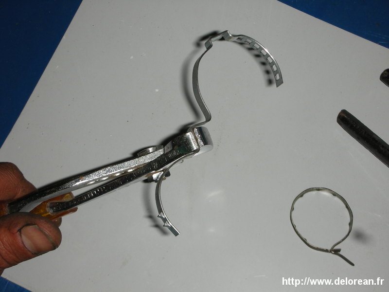

Dans le kit le petit collier est trop grand
Bien pratique car il est fin, je le customise de la sorte ...
... pour le raccourcir
puis un coup de pince pour bien marquer les angle et le rendre rigide :
Au final ça donne ça :
Allez : plus que quatre !!! :roll:

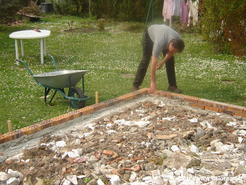

Messagepar Stainless » Mar 05 Mai 2009 à 19:06
pendant ce temps... la terrasse n'avance pas !
Messagepar Tom » Mar 05 Mai 2009 à 19:37
Si si ça avance, doucement mais surement :arrow:
Messagepar Stainless » Mar 05 Mai 2009 à 19:40
y'en a une qui est de biwet
Messagepar Tom » Mar 05 Mai 2009 à 19:47
Non, ce sont les autres qui sont de biwet ... :?

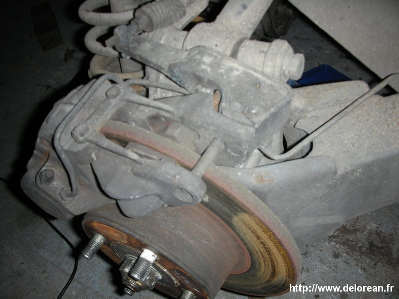

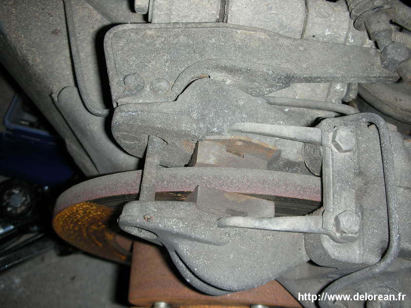

eh, en parlant biwet j'ai trouvé une interprétation de l'expression : "dédé, va me changer les plaquettes de frein à main"
cherchez l'(les) erreur(s) :
A droite ...
... et à gauche !!!
Dédé : "c'est fait chef !"
Messagepar Stainless » Mar 05 Mai 2009 à 19:54
bieeennnn ! :lol:
je garde pour "le musée des horreurs"
Messagepar Domi » Mar 05 Mai 2009 à 19:54
Pauvre petite souris :!: :cry:
Messagepar Domi » Mar 05 Mai 2009 à 19:56
Et pauvre étrier de frein :mrgreen:
Messagepar Tom » Mar 05 Mai 2009 à 19:58
non non, aucun animal n'a été blessé ou maltraité lors du tournage de ces images :oops:
Messagepar Domi » Mar 05 Mai 2009 à 19:59
Ouf sauvé :P
