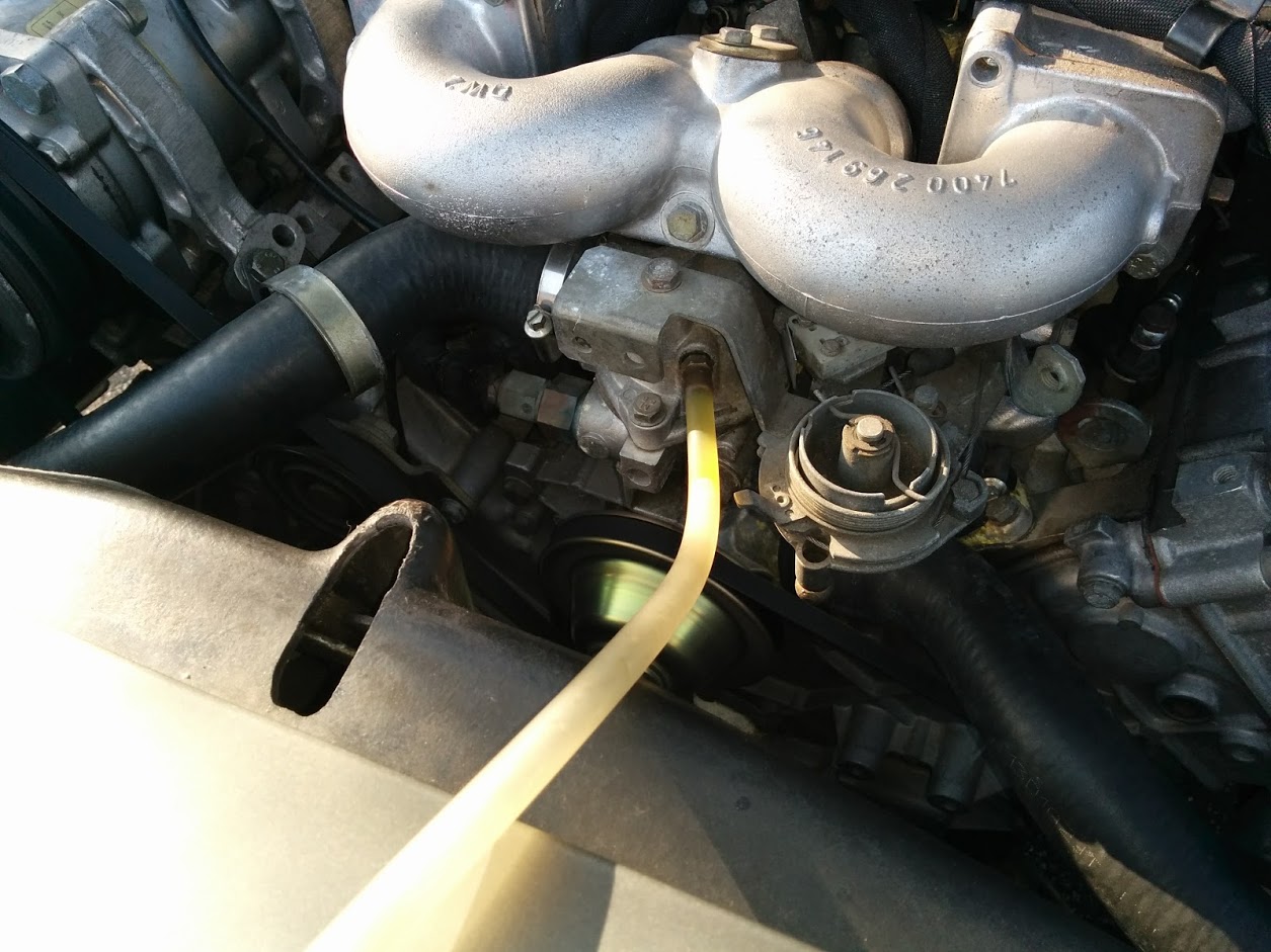

Merci pour ces détails ;)
Je ne pensais pas que le liquide pouvait descendre jusqu'au radiateur et remonter jusqu'à la sortie haute sans faire tourner le moteur :shock: Il y a un intérêt à monter la voiture sur des rampes à l'arrière pour que ça coule mieux vers le radiateur ou inutile ?
Je ne sais plus, il n'y pas de vis de purge sur le radiateur pour tout vider sans toucher la durite inférieure ? (j'ai pas envie de péter le plastique en la remettant en place.... J'avais vu ça je ne sais plus où sur le forum)
Avec ta technique Dimitri, c'est plus simple pas besoin de vidanger ça se fait tout seul mais pour le nettoyage c'est pas vraiment sous pression comme ça si ? (vu que le vase d'expansion est ouvert si j'ai bien compris)

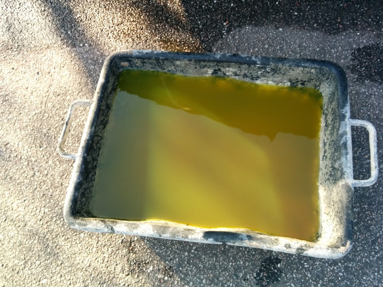

bah avec ma méthode c'est pas sous pression non... Mais pour moi tant que ca sort marron / rouille c'est sale. Quand ça coule clair, c'est que le système devient propre.
Apres y'a pas ''une'' méthode universelle, la technique de Raph c'est nickel et la garantie d'avoir un truc top. :)

oui, mais je me demande si ça circule partout. a travers le moteur oui, puisque le retour se fait par la purge a l'arriere du moteur cote circuit de chauffage, mais je ne suis pas sur que tu fasse circuler jusqu'au radiateur ni au system de chauffage.

simplement le principe des vases communicants; on remplit au bocal, ca remonte au radia par le circuit de retour, ça remplit le radia, puis ça remonte par l'autre coté jusqu'au calostat ou presque. tant que tu ouvres les purges hautes, c'est efficace. ce n'est que pour remplir le moteur et le circuit de chauffage qu'il faut faire tourner et purger. le probleme, ce sont les points hauts du moteur ( calostat notamment )

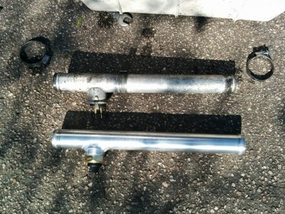

Comme le circuit sera vidé, j'en profiterai pour changer le support de l'otterstat pour un vissé de chez les anglais avec un otterstat qui se déclenche un tout petit peu plus tôt (ça chauffera un peu moins comme ça : http://www.deloreanclub.uk/new-style-wa ... rstat.html). Je me suis pris aussi un thermostat neuf, je vais sûrement démonter le haut de la pompe à eau pour vérifier que c'est pas trop encrassé et en profiter pour mettre un neuf.

J'avais deja fait le remplacement de liquide au moment du changement de pompe à eau donc j'ai juste remis du liquide dans le bocal puis j'ai effectué la purge bocal fermé jusque au moment ou il n'y avait plus d'air qui sortait de la purge.

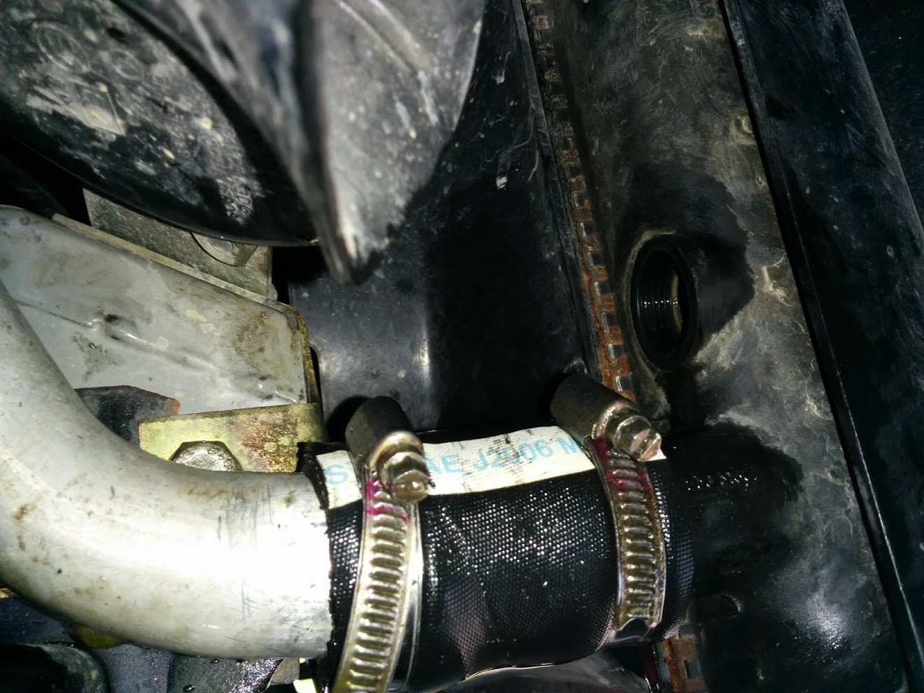

Pour purger le radiateur, je vois qu'il disent sur internet qu'il faut retirer la durite inférieure mais la mienne est plus que collée ! J'ai vu qu'il y avait une vis juste au dessus, c'est pas bien plus pratique ? :D où il faut pas l'ouvrir ?

sim254 a écrit:Pour purger le radiateur, je vois qu'il disent sur internet qu'il faut retirer la durite inférieure mais la mienne est plus que collée ! J'ai vu qu'il y avait une vis juste au dessus, c'est pas bien plus pratique ? :D où il faut pas l'ouvrir ?
De mon coté je n'ai jamais débranché de durite pour la purge!
Et j'ai toujours purger facilement avec la vis de purge de la pompe. :wink:

C'est bon, radiateur nettoyé au jet d'eau (en fait il était bien dégueulasse, plein de bestioles en 3000km). Système purgé / nettoyé à la St Marc / Rincé 3 fois à l'eau claire et nouveau liquide de type D avec purge de l'air. Nouvel otterstat avec support vissé des Anglais (l'otterstat est un 92-87 °C, il permet aux ventilos de se déclencher légèrement plus tôt c'est pas plus mal !) et plus de problèmes de chauffe ! Sur route, le moteur est aussi plus frais. A l'arrêt déclenchement au premier quart et ça prend même pas 15 secondes avant de redescendre. Cool ! (et merci Dimitri pour les conseils au tél :wink: )
