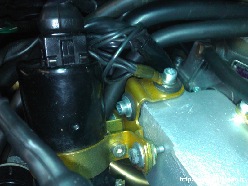

aventure a écrit:Image
la vis au prmeier plan semble prendre appui sur l'admission, tu devrais la raccourcir sinon l'ensemble est rigide et plus isolé des vibrations
