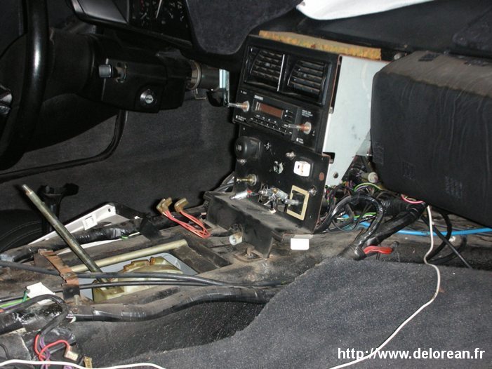

dépose de la console et gros nettoyage, j'y ai encore trouvé deux nids de souris abandonnés, ce qui porte le total à huit nids pour le moment.
Déshabillage de la console ( je prépare un how to à ce sujet ...), dépose des inter, allume cigare et tout le fourbis !

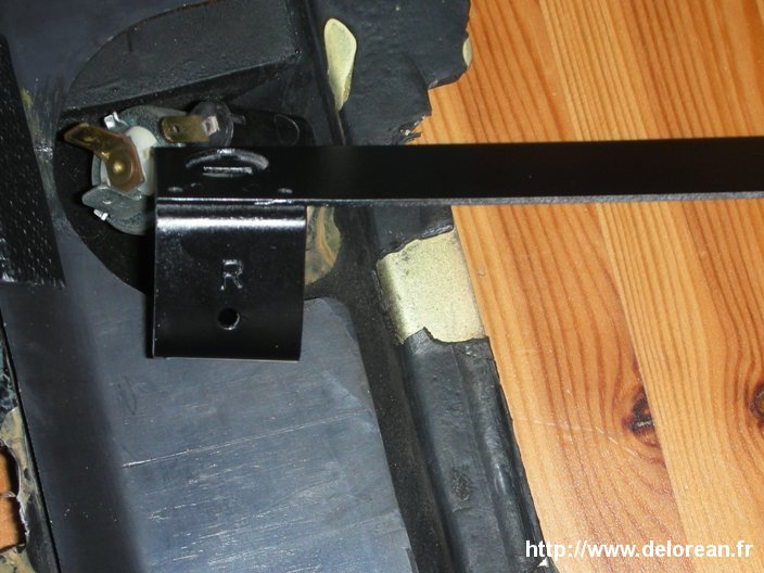

Les supports en partie avant n'en étaient pas à leur premier démontage au pied de biche, tordus, rouillés et dérivetés, une bonne séance de ponçage, anti-rouille, apprêt et peinture plus tard :

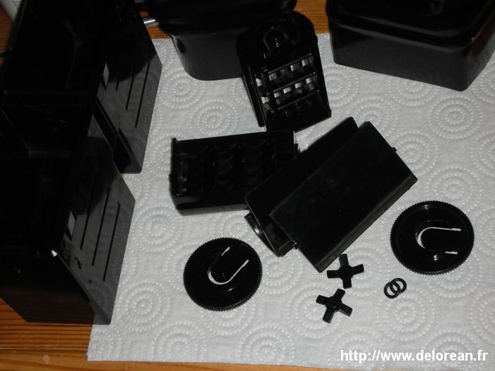

Je me suis aussi occupé des aérateurs centraux, qui avaient aussi été démontés mais pas réassemblé dans le bon sens ...
Démontés pièce par pièce, décrassés, je prépare aussi un petit détail de cette opération

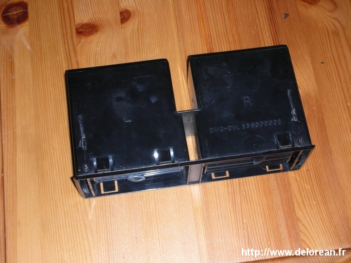

Ont ensuite eu droit à une bonne cure de jouvance l'allume cigare, la montre, le potar d'éclairage de planche de bord, le cendrier, le vide poche arrière, et toute la commande de boite ...
