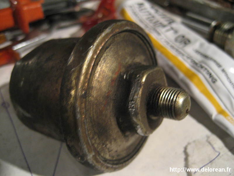

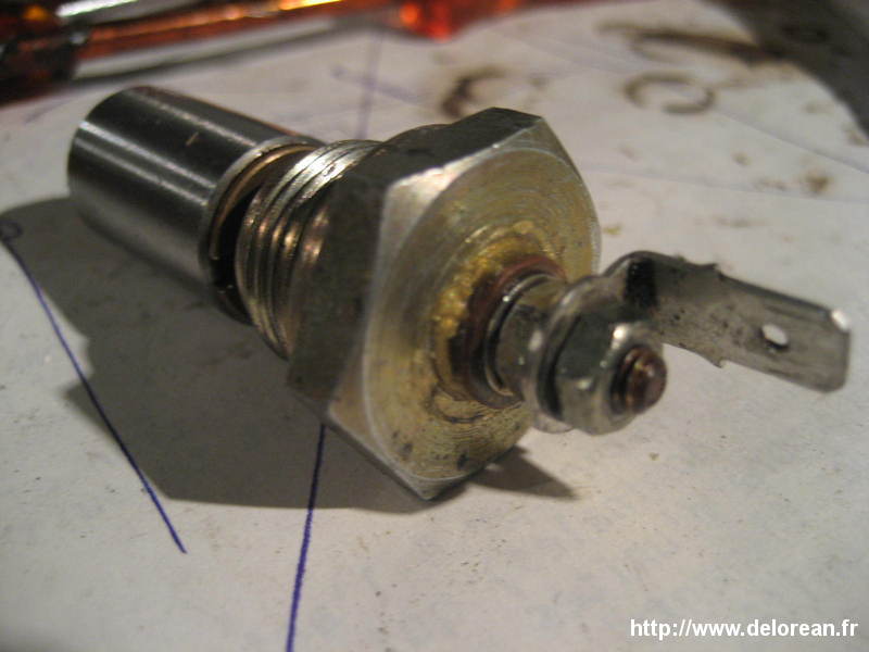

Au programme du jour, vidange remplacement filtres et tentative de réparation du famous OIL PRESSURE SENSOR (LIGHT).
autopsie du truc machin chouette...
remontage à suivre avec du joint à carter histoire de sauver une pièce qui fonctionne mais qui fuit... :roll:
A suivre...

Messagepar MARCUS » Jeu 28 Fév 2008 à 22:56
Ce soir, remontage du tagazou et sa pampers...
En esperant que ce soit la fin des fuites...

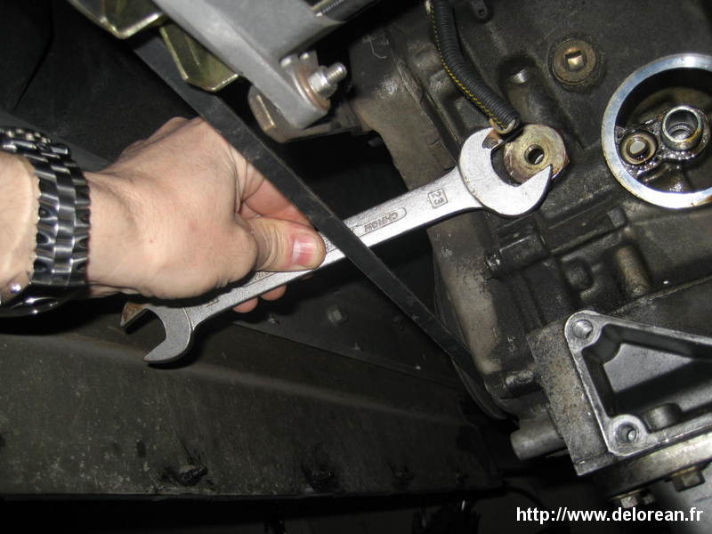

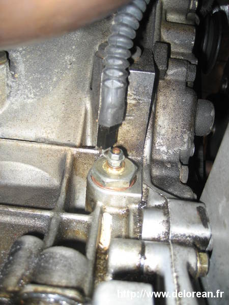

Dépose du capteur de pression d'huile, une véritable merde qui c'est désserti lors du désserrage. Du coup obliger de passer derrière avec une clé plate de 23 et bien sur avec la taille de cette dernière ça passe pas.
Donc dépose de l'échappement pour l'accès :evil:
N'empèche que c'est juste entre le nouveau capteur et le filtre à huile :shock:

Messagepar Chris_DeLorean » Ven 29 Fév 2008 à 14:21
Avec une pince multiprise ou une pince étau, ça va tout seul
De plus, à l'opposé du pas de vis, il y a souvent un carré que l'on utilise pour viser, plus simple d'accès que la base.
Chris.
Chris_DeLorean
Messages: 1858
Localisation: Moselle (57)
Messagepar MARCUS » Ven 29 Fév 2008 à 17:05
En effet j'ai commencé par là, mais la cloche c'est mise à tourner dans vide et il a fallu passer par l'écrou. :roll:
Messagepar Chris_DeLorean » Ven 29 Fév 2008 à 17:10
Ca arrive en effet, il faut alors prendre sur la collerette et serrer assez fort.
Ce phénomène arrive également sur des sondes neuves lors du serrrage... :?
