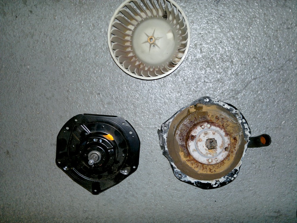

Mon problème d'embrayage n'ayant pas été réglé par la purge, je me suis décidé à changer l’émetteur ( qui ne datait que de 2007, mais bon... )
Depuis, j'ai encore eu le problème une fois, et depuis plus rien.
Ensuite, cela faisait pas mal de temps que la ventilation ne marchait plus. J'avais bien racheté un moteur, mais je ne savais pas si il fallait démonter tout le bloc ventilation pour le remonter, et surtout le problème venait-il vraiment de là?
Avec la météo de cette belle fin d'automne, et la buée qui s'accumulait dès qu'il pleuvait un peu, je me suis glissé sous le tableau de bord hier soir pour vérifier que le moteur était accessible, et surtout qu'on pouvait bien le démonter sans tout sortir!!!
Résultat, j'ai bien sorti l'ancien moteur pour me rendre compte qu'il était rempli d'eau ( ferrugineuse... ), et du coup bien tout rouillé et donc complètement inutilisable.
Le problème venait donc bien du moteur, et j'ai la joie d'avoir enfin de l'air qui sort des grilles de ventilations!!! Et sans bruit maintenant en plus.

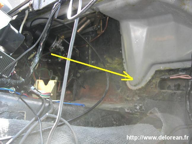

Messagepar Stainless » Mar 04 Juin 2013 à 07:15
voici le "piege a eau" , un syphon-phon-phon... vu de l'interieur. c'est une piece en fibre collée au ponton, juste sous l'entrée d'air de l'habitacle.
en jaune est pointé le drain, qui évacue au dessus de la pompe a essence.
c'est parfois bouché

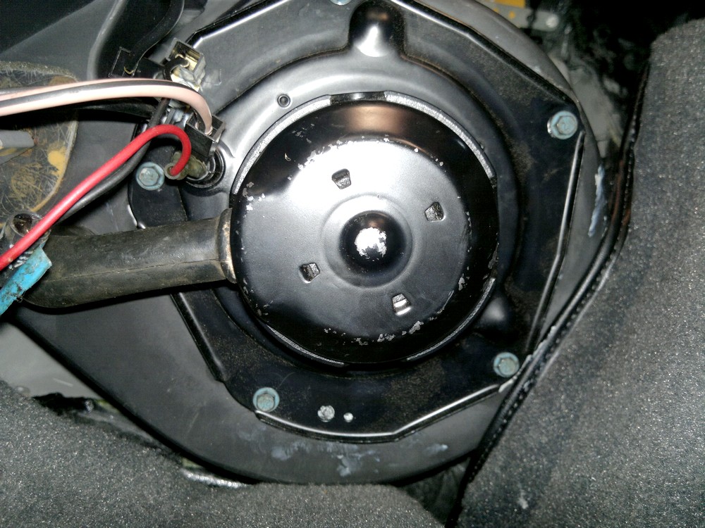

Messagepar mickealkeal » Mer 05 Juin 2013 à 03:02
Pour info, le moteur de ventilation est facilement accessible au dessus du pied droit du passager.
Pour le retirer, il suffit d’enlever les vis autour (6 comprenant celle qui retient les masses ), et tout le bloc tombe avec la soufflante qu'il suffit de démonter et remonter sur le nouveau moteur.
Ensuite on remet le tube en caoutchouc ( en le nettoyant bien si il est rempli de bouillasse rouillée ), et on refait la manœuvre à l'envers.
Rien de compliqué si ce n'est la position de travail...
