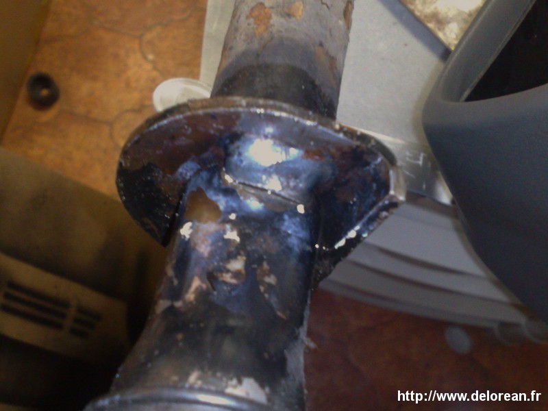

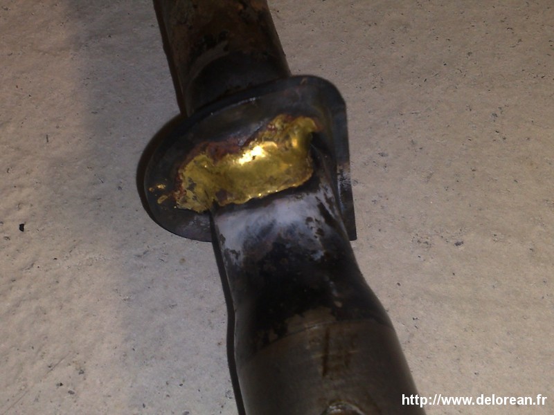

Messagepar cheron » Ven 28 Aoû 2009 à 21:22
ce ne pas les soufflets qui fuit :o
une fellure sur le tube de direction au niveau de la soudure

Messagepar delorean29 » Sam 29 Aoû 2009 à 11:42
Aie , une soudure par dessus est c'est repartit ? :wink:

Messagepar cheron » Dim 30 Aoû 2009 à 12:40
et voila :)

Messagepar Marc » Dim 30 Aoû 2009 à 14:15
Brasure faite à l'oxygène/acétylène, plus un collage qu'une soudure.

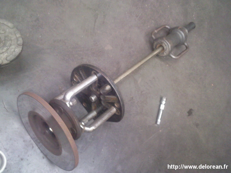

Messagepar jojo » Lun 28 Sep 2009 à 23:18

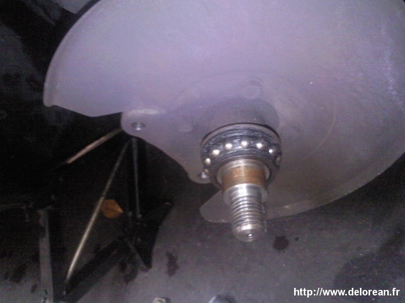

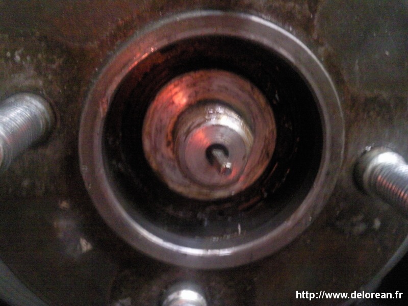

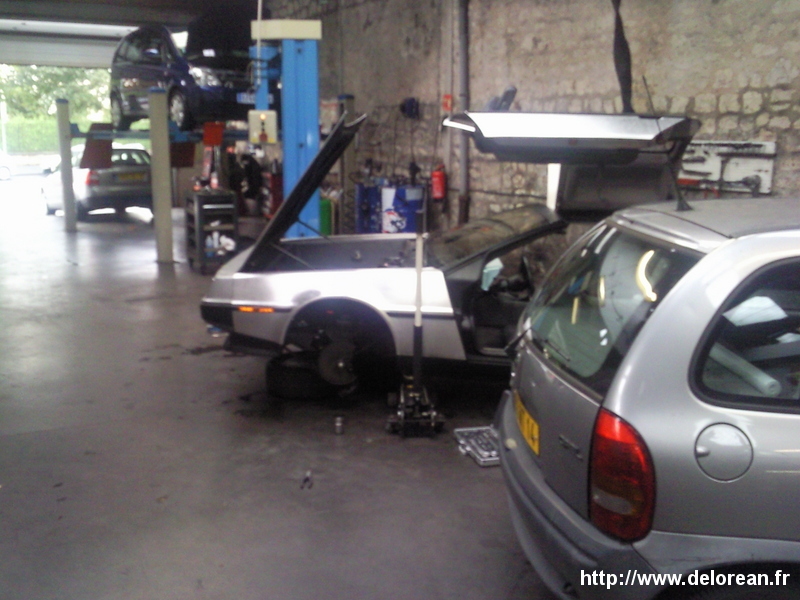

Un copain à Mister CHERON a un garage , c'est plus pratique pour changer les roulements... les miens etaient vraiment morts....
un des deux etaient bien coincés... il a fallu sortir les forcepces
du coup >Cheron s'est enervé et l'a peté
la on peut voir les petites billes

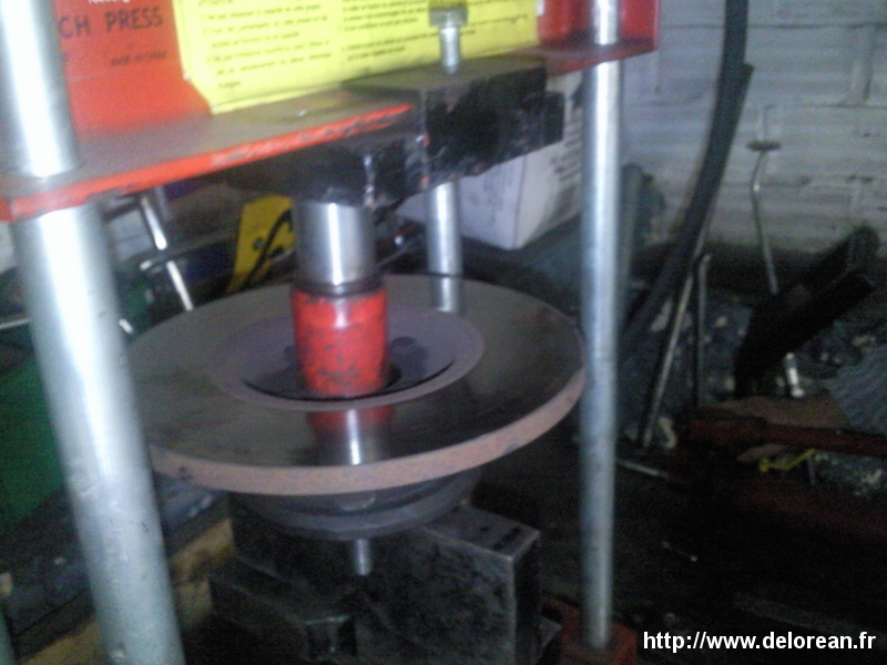

la presse pour virer les bouts de roulements
l'hygiene bucale

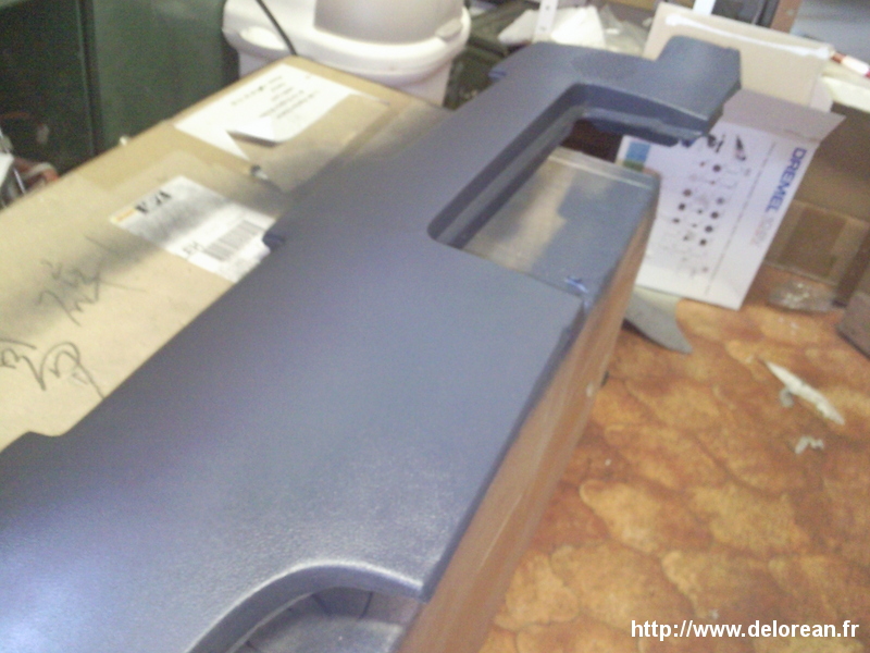

avant d'acheter une nouvelle planche de bord , on a decidé de le peindre a la bombe apres avoir rebouché les fissures a l'araldite...
le resultat est pas mal pour le prix deboursé...

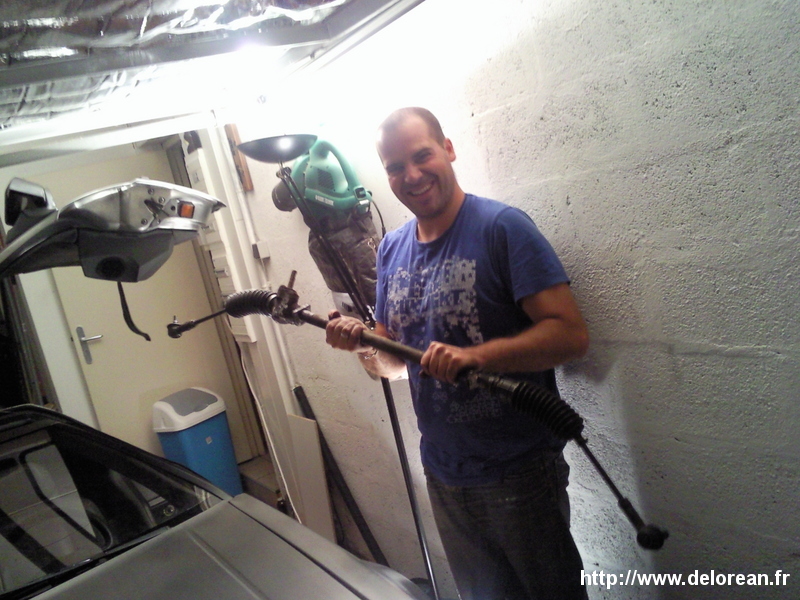

huile dans la cremaillere de direction

encore un grand merci a Cheron
allez tout le monde dans le garage
