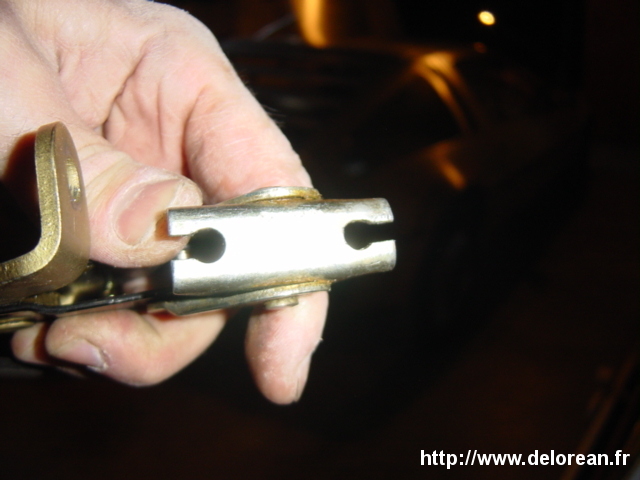

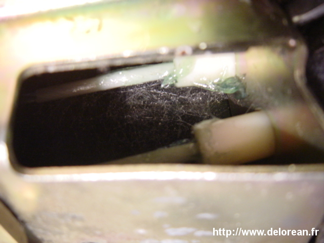

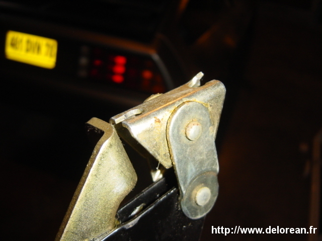

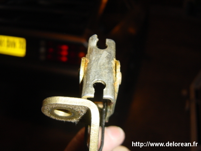

Chtit problème avec le FàM de 3308 cette semaine. Tout ça à cause d'une mamie qui n'arrivait pas redémarrer en cote devant moi et qui reculait d'un metre à chaque tentative.... Bon je m'agace parcequ'à force de reculer moi aussi me voila bloqué, je tire le frein à main pour aller lui dire de ce servir du sien et crac plus rien... :oops:
J'ai crain une rupture de cable mais ce fut le palonnier qui céda...
Un coup dans l'étau et quelques coup de marteau plus tard...
Les cables sont de bonne section, par contre très pénibles à remettre en place...
Et voila c'est repartie pour un tour...

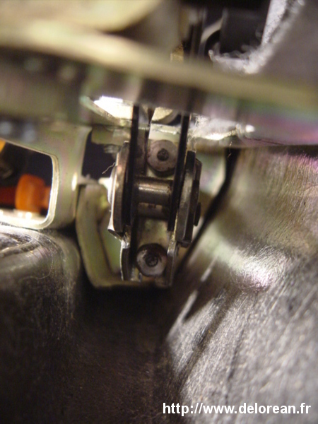

Au passage, un truc pour le remontage du siège. (et oui il faut déposer le siège pour accéder au mécanisme de FàM :roll: )
La glissière Droite à une course plus longue que la Gauche, donc il suffit de reculer la glissière D à fond afin de pouvoir avoir une bonne visibilité de la vis à engager. Ca passe juste avec la fixation du brin de ceinture. Ainsi on engage les vis coté D en premier (elle sont plus longues) et les vis coté gauche ensuite après avoir reculé le siège pour les faire correspondre avec les trous.
C'est beaucoup plus facile...et ça va tout seul... :wink:
