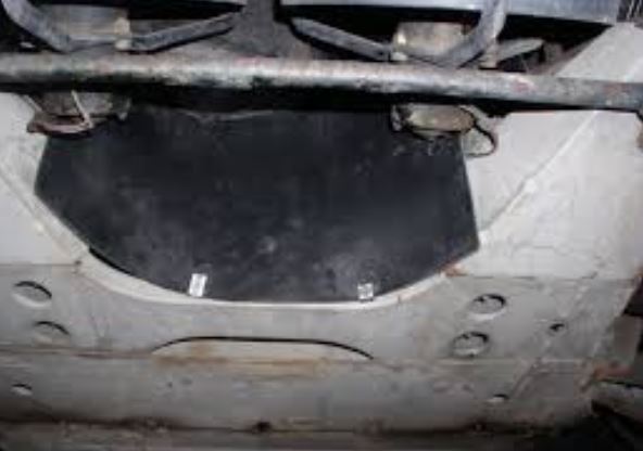

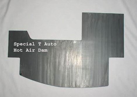

De mémoire il y avait un plan pour le réaliser, mais je sais plus ou :ios_14:
Re: Punch - VIN 10685
Messagepar sim254 » Dim 27 Oct 2019 à 23:24
Dans la partie "La Documentation / Archives techniques" puis "Technique" et le document nommé "Air dam" :ios_48:
Messagepar aventure » Dim 27 Oct 2019 à 23:24
En voici la forme.

Messagepar Punch » Lun 28 Oct 2019 à 10:22
Merci à tous.
J'ai trouvé les côtes dans le dossier air dam.
Si j'ai bien tout compris on parle dune feuille de caoutchouc d'au moins 4 mm ?
Punch VIN 10685
Punch
Localisation: 64000 Pau
Messagepar Stainless » Lun 28 Oct 2019 à 14:16
qu'importe le materiau ou l'epaisseur tant que ça tient en place et que celà joue son role de déflecteur
Messagepar Punch » Jeu 31 Oct 2019 à 07:57
Pour l'épaisseur et le matériaux du air dam, c'était juste pour s'il y avait un retour d'expérience avec ceux qui ont installé cette protection.
Je vais voir pour une plaque de caoutchouc.
