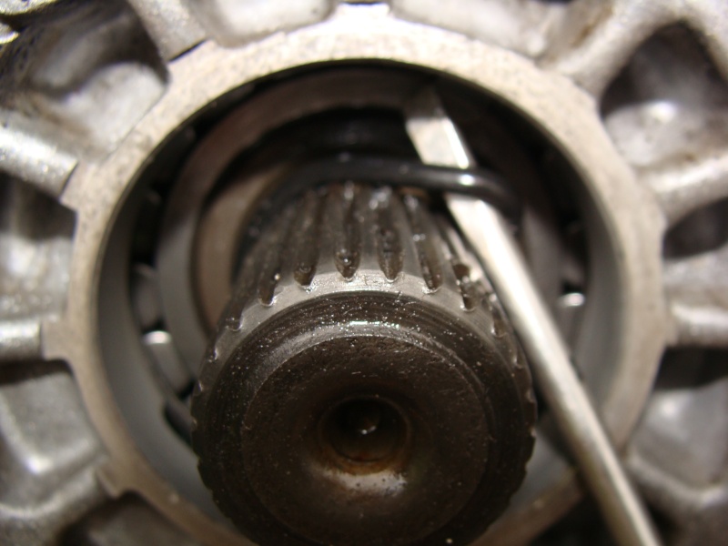

Voici une photo du joint .

Bon, re-vidange de la boite pour placer le manchon de réparation côté droit. Il faut absolument que le joint spi soit positionné au raz de la sortie de boite faute de quoi, le joint risque de poser à côté.
Faudra que j'investisse dans une nouvelle seringue, la mienne (dans la poubelle maintenant) m'a "pété" dans la figure....ouf, elle était à moitié vide...n'empêche que.

Je me posais la question: ne serait-ce pas utile d'inclure ce joint torique dans le kit de restauration ?

Les 2 manchons de réparation sont posés, plus de perte d'huile...oufti. (les belges comprendrons)

Plus de perte d'huile sorties de boite. Mais à surveiller quand même
