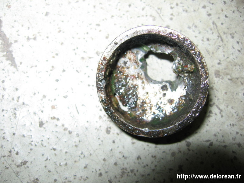

Ace a écrit:Voilà la coupable!
Je devais le faire :lol: Sorry :D
