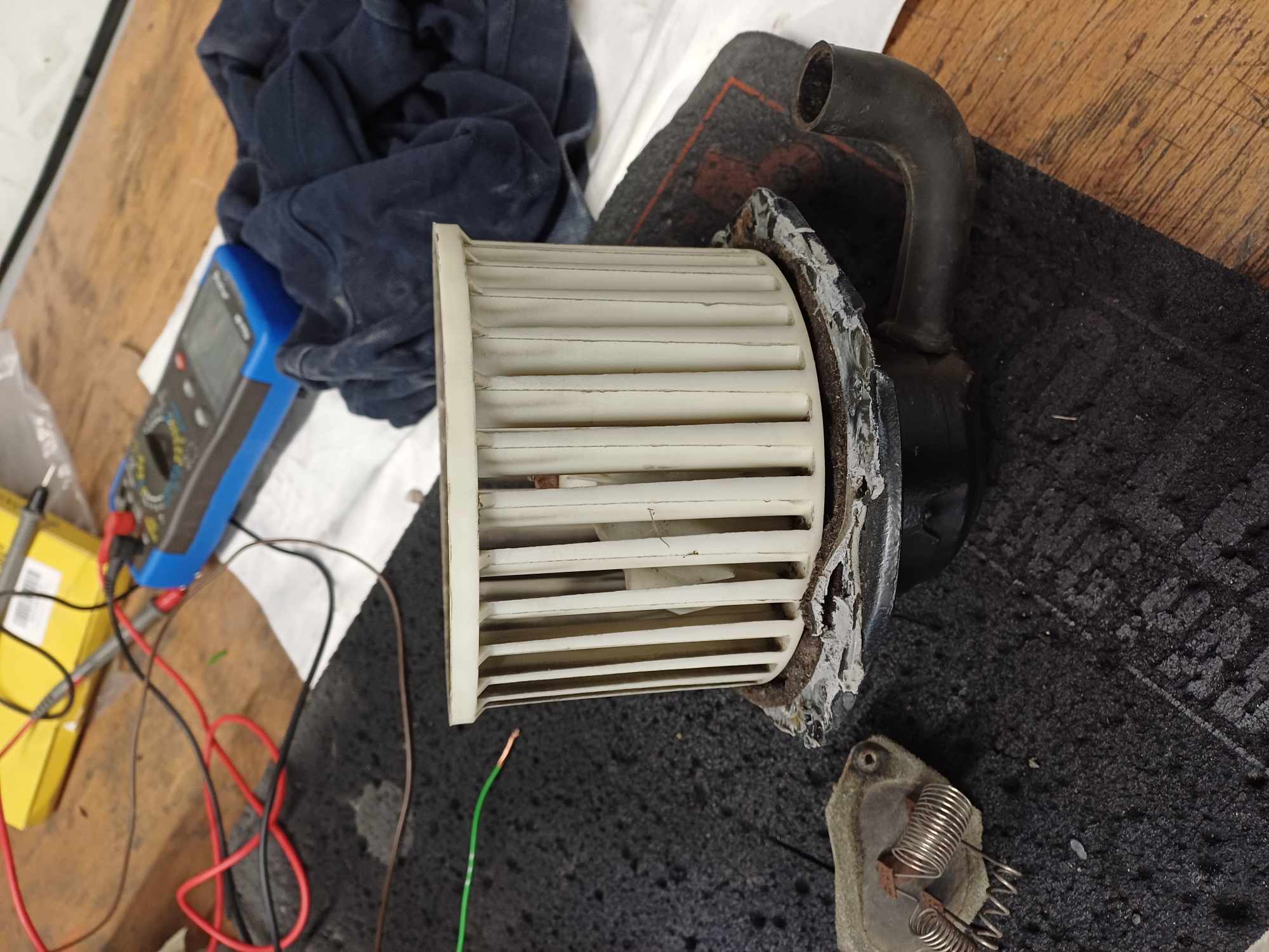

Pour le ventilo, j'ai fait comme tu m'as dis Stainless, je l'ai mit à l'établi et testé en direct et celui ci fonctionne :

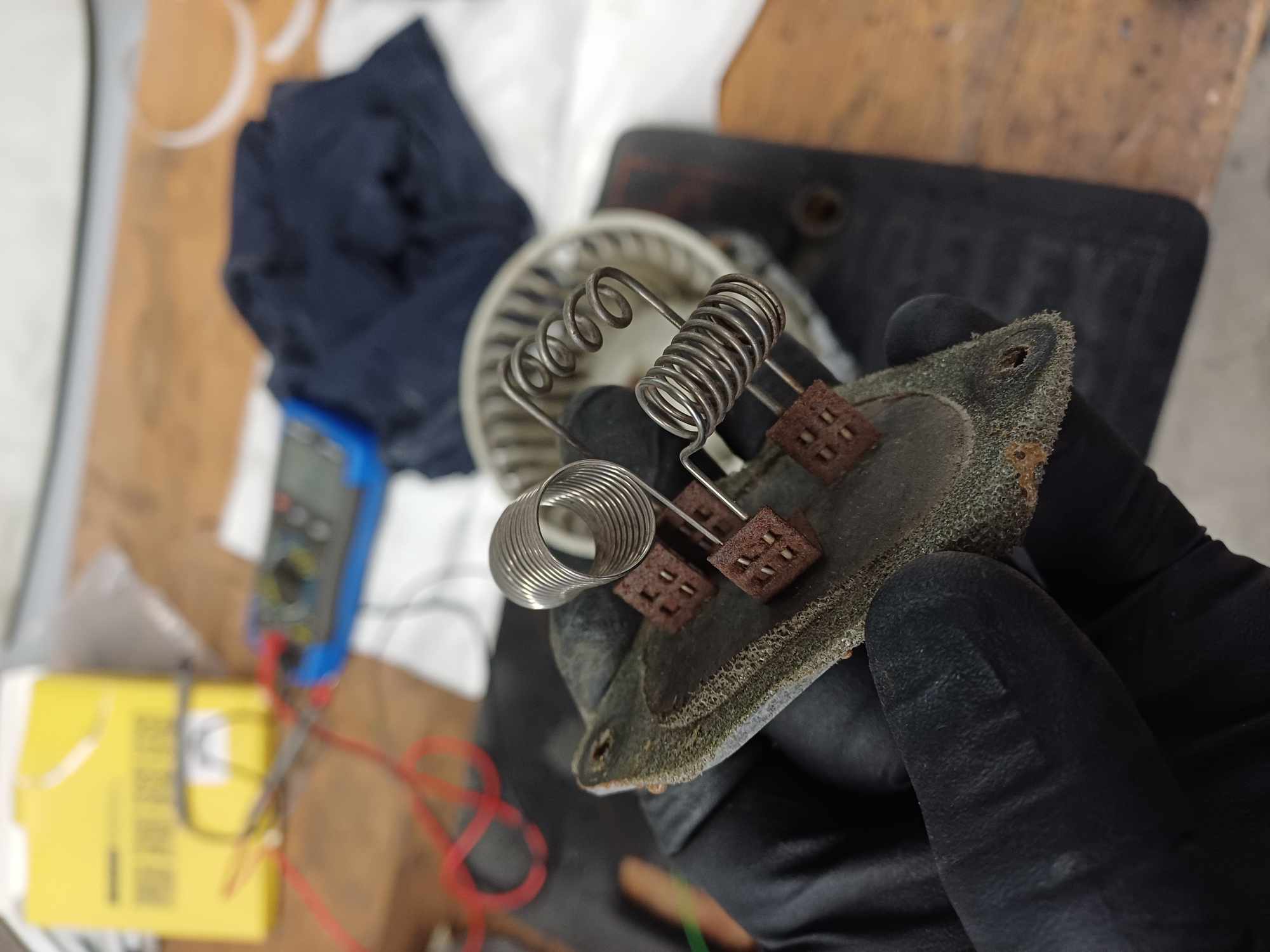

J'ai aussi contrôlé les résistances et elles sont plutôt propre:

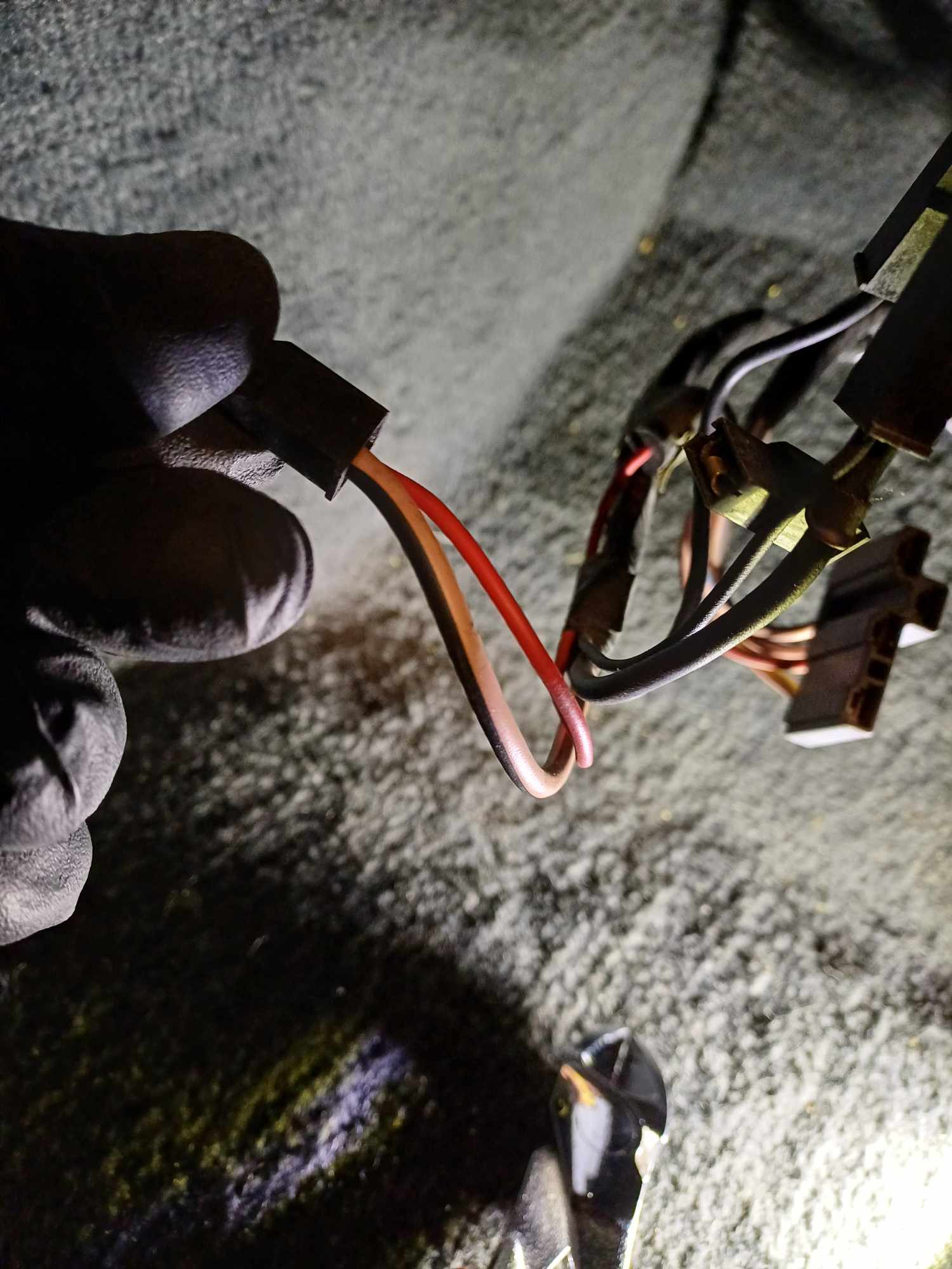

Ensuite j'ai démarré la voiture pour tester les câbles et là, pour le coup je n'avais rien du tout mais j'ai un doute sur mon test, en effet j'ai mis le + du tester sur cette cosse :
Et le moins sur une des 3 masses à côté et j'ai jamais rien eu même en mettant le mode switch sur vent ou heater.

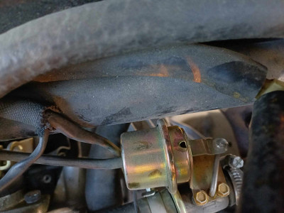

Ensuite pour la dépression je suis allé voir la vanne derrière le moteur et elle est dans cette position moteur éteint :
Problème... quand je démarre elle est aussi dans cette position ...
Au niveau du mode switch quand je tourne le bouton sur "Vent" ou "Heater" j'entends des bruits d'air derrière mais je n'ai quand même rien ...

Kilroy a écrit:Au niveau du mode switch quand je tourne le bouton sur "Vent" ou "Heater" j'entends des bruits d'air derrière mais je n'ai quand même rien ...
la piece en caoutchouc au cul du mode switch est mal enfichée ou plus etanche. si le materiau est encore souple tu peux peaufiner l'etancheite avec de la graisse epaisse

non celà cause les bruits d'air, les fuites et le non fonctionnement des vannes. pour le ventilo il faut que tu traces la panne d'alimentation en amont, toujours au niveau de la console a priori

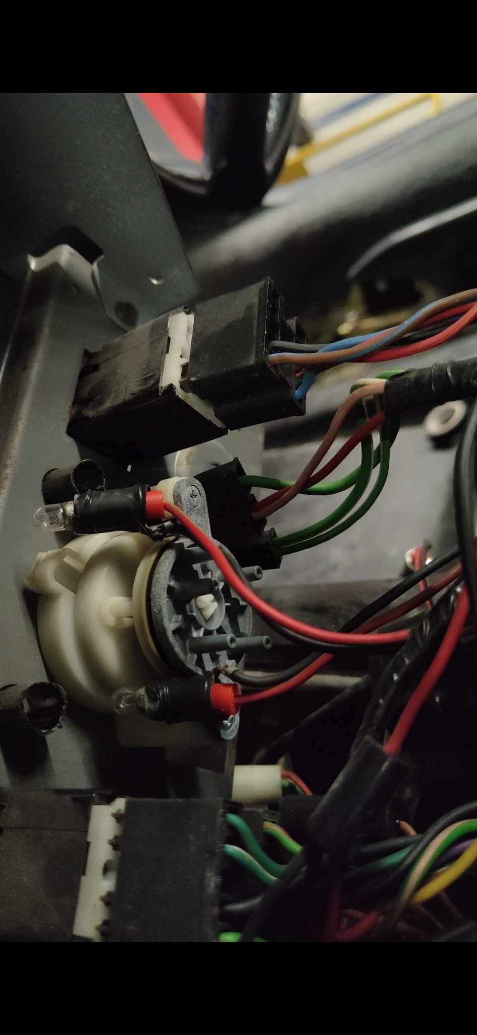

Apparemment j'avais 2 cosses électrique inversée sur le mode switch, c'est pas de ma faute quand j'ai démonté c'était comme ça ...
La mienne :
La cosse verte doit être en bas et la double verte/blanche en haut.
J'ai fais l'inversion et ça ne marche tjrs pas ...
Sur Facebook on m'a dit de voir si le fil vert/blanc était alimenté avec le contact, pour le coup c'est ok il est bien alimenté comme il faut ...
Par contre j'ai toujours aucune alimentation sur la cosse ventilo (Rouge et Beige/Noir).

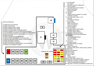

Je vous avoue que je sèche un peu ça pourrait venir du disjoncteur thermique du ventilo habitacle ? (numéro 19)

Messagepar Stainless » Ven 19 Jan 2024 à 18:32
c'est juste une affaire de tracer le circuit au metrix depuis le schema; t'as du jus au fil vert, ok ensuite tu suis le cheminement
Re: Présentation VIN 1413
Messagepar Stainless » Ven 19 Jan 2024 à 18:34
ps. le disjoncteur n'agit que sur les vitesses 3 et 4. si ca marche pas non plus en 1 ni 2, le probleme est localisé dans le mode switch

Messagepar Kilroy » Sam 20 Jan 2024 à 09:49
Oui déjà je sais que j'ai de l'alimentation sur le fil du faisceau le soucis est dans la mode switch.
Je peux juste mettre le contact et tester la cosse du mode switch qui renvoi le courant au fanswitch (la grosse verte) avec le modeswitch sur vent ou autre ?
