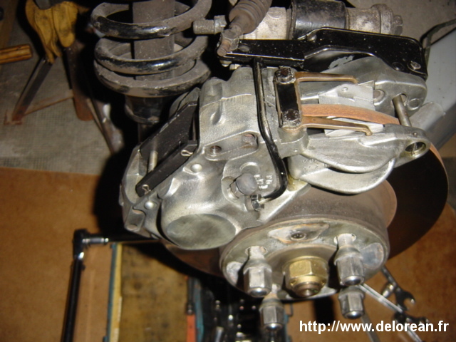

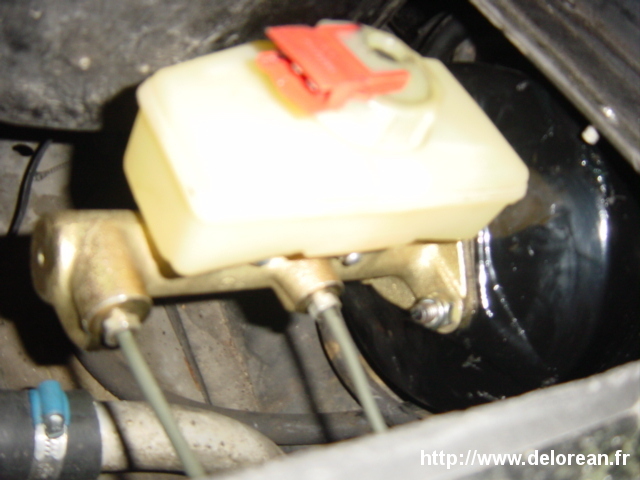

au programme remontage du MV fraichement repeint et du nouveau MC.

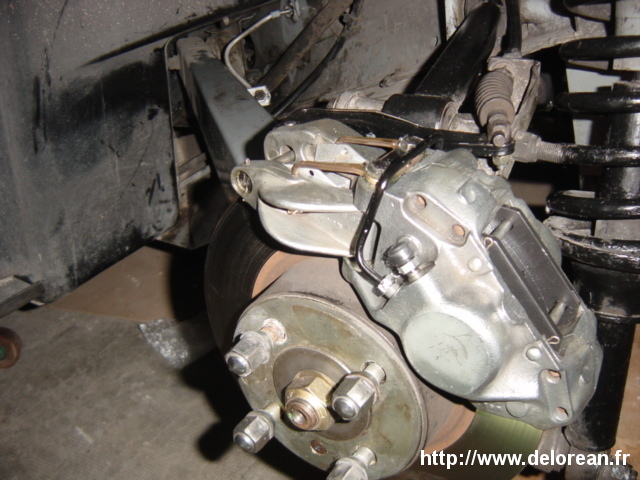

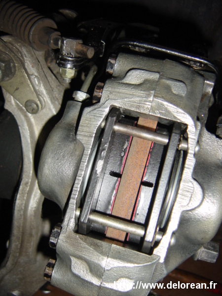

ET un étrier AR, un....reste l'autre coté et ce sera fini pour les freins :D
Le flexible d'origine n'a pas été facile à retirer, vive Mr WD40 et la pince Facom...

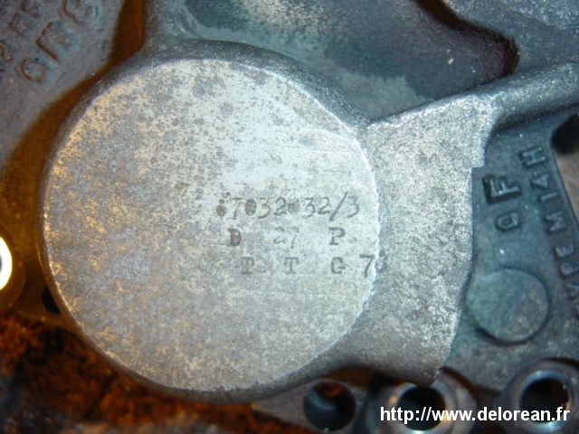

J'ai trouvé ce numéro derrière l'étrier, sais pas à quoi il correspond, qlq à une idée? Il a été effacé par le brossage... :?
Messagepar Domi » Dim 20 Jan 2008 à 23:26
Un numéro de série ou une réf :idea:

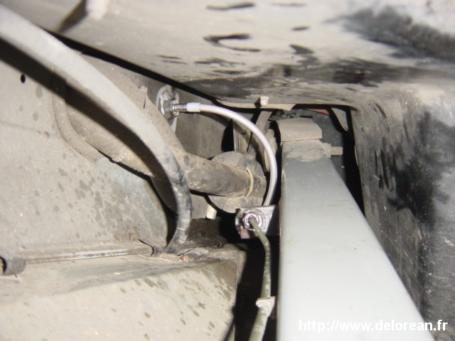

Enfin...le flexible ARG m'a demandé 1h30 d'éfforts pour être évacué, y'a vraimentb pas beaucoup de place :evil:

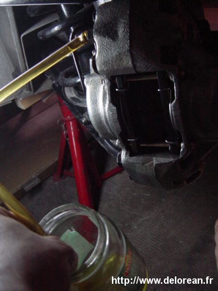

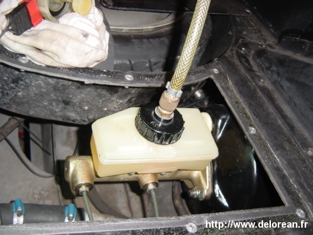

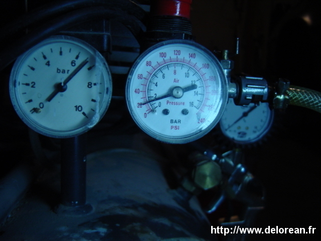

Pour la purge en solo, je branche ce petit adaptateur sur le MC et j'envoie 1,5 Kg de pression. C'est cool pas besoin d'être à deux et pendant que le circuit est sous pression j'en profite pour regarder tous les raccorts afin de vérifier si il n'y a pas de fuite.

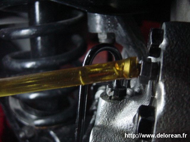

Pour la purge c'est du classique, en commencant par la roue la plus éloignée du MC, ARD puis ARG puis AVD et enfin AVG.
Je recommence une deuxième fois avec mise à niveau entre deux. Enfin je laisse reposer toute la nuit et une troisième purge le lendemain matin histoire de laisser le temps à toutes les bulles de remonter. Au passage lors de la dernière purge je tapotte les étriers à la massette afin de décoller les dernières bulles et zou un essai sur route...
