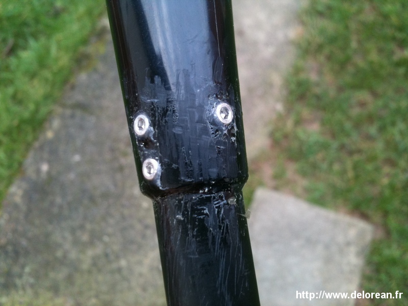

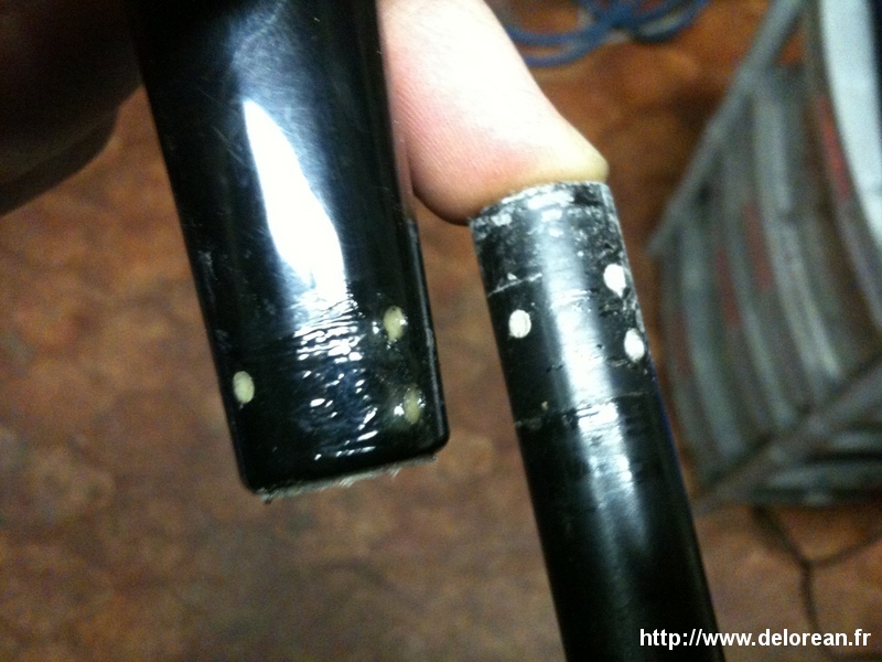

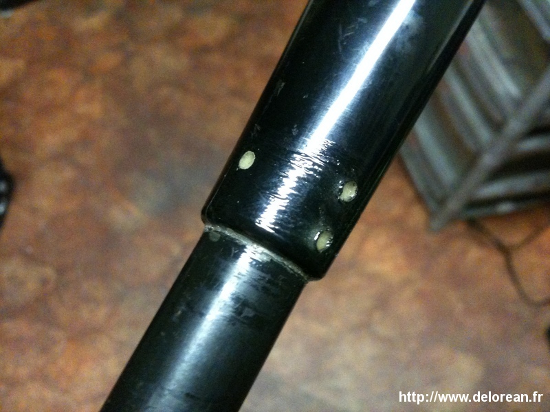

j ai repare la bute de boite
c est le tube qui ete tourné
jute de la colle comme goupille
:D
