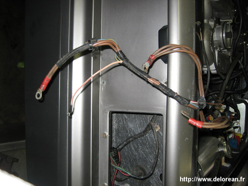

J'ai pas de jus...rien qui s'allume, j'ai beau réfléchir je vois pas ce que j'ai pu oublier
Messagepar Domi » Jeu 10 Avr 2008 à 21:54
T'a pas oublier de brancher la batterie :roll:
=====>>>>> je blague :lol:
Messagepar Ace » Jeu 10 Avr 2008 à 21:55
Si :shock:
Non je déconne...malheureusement
Messagepar Ace » Jeu 10 Avr 2008 à 21:57
Le seul truc que je vois c'est le cable qui etait coupé entre le faisceau et l'alternateur, j'ai mis une cosse autosoudante pour faire jonction...
Mais est-ce qu'un mauvais contact là empecherait le tableau de bord de s'allumer avec le courant de la batterie??
Messagepar Stainless » Jeu 10 Avr 2008 à 21:59
commence par le debut. elle est bien chargée ta batterie ? c'est con mais....
Messagepar Ace » Jeu 10 Avr 2008 à 21:59
elle est neuve, sortie du stock derriere
Messagepar Domi » Jeu 10 Avr 2008 à 22:01
Mis à part le TDB qui ne s'allume pas, as tu du courant ailleurs :?: (portes par exemple...)
Fusibles tous bon :?:
Messagepar Stainless » Jeu 10 Avr 2008 à 22:02
t'oublieras pas de la payer :roll:
tu dois avoir un gros cable rouge de la batterie au demarreur, et un autre de la meme borne du demarreur a la cloison, sur un boulon qui traverse le ponton cote passager
Messagepar Stainless » Jeu 10 Avr 2008 à 22:13
je ne rappelle plus tres bien mais je suis presque sur que tu as oublié de raccorder le cable de gauche a la borne du demarreur
Messagepar Stainless » Jeu 10 Avr 2008 à 22:14
les 2 cosses de droite vont sur l'alt.
la grosse a gauche sur le demarreur. c'est l'alim generale
