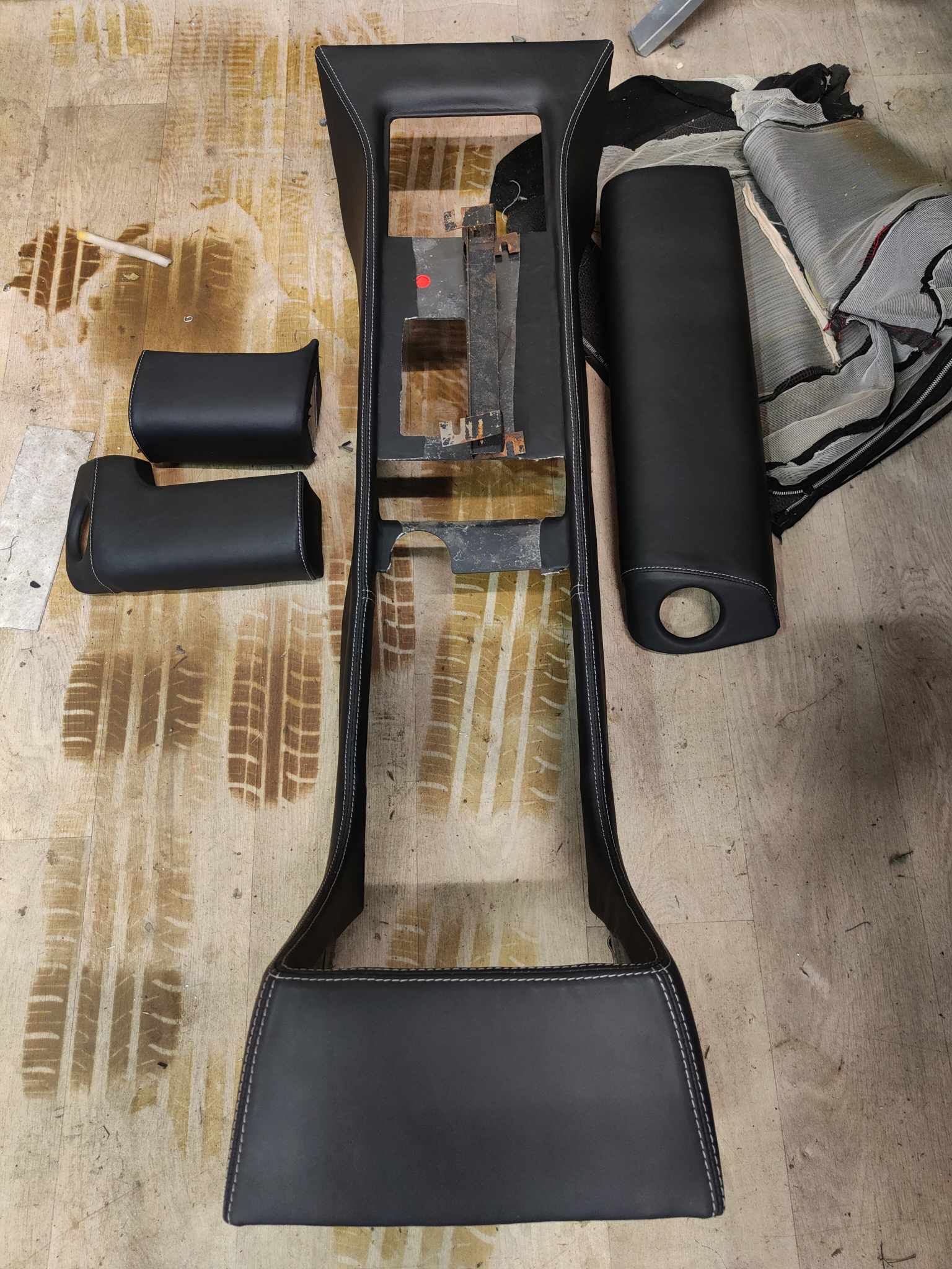

Messagepar Kilroy » Dim 26 Nov 2023 à 16:05
Petite mise à jour de l'intérieur !

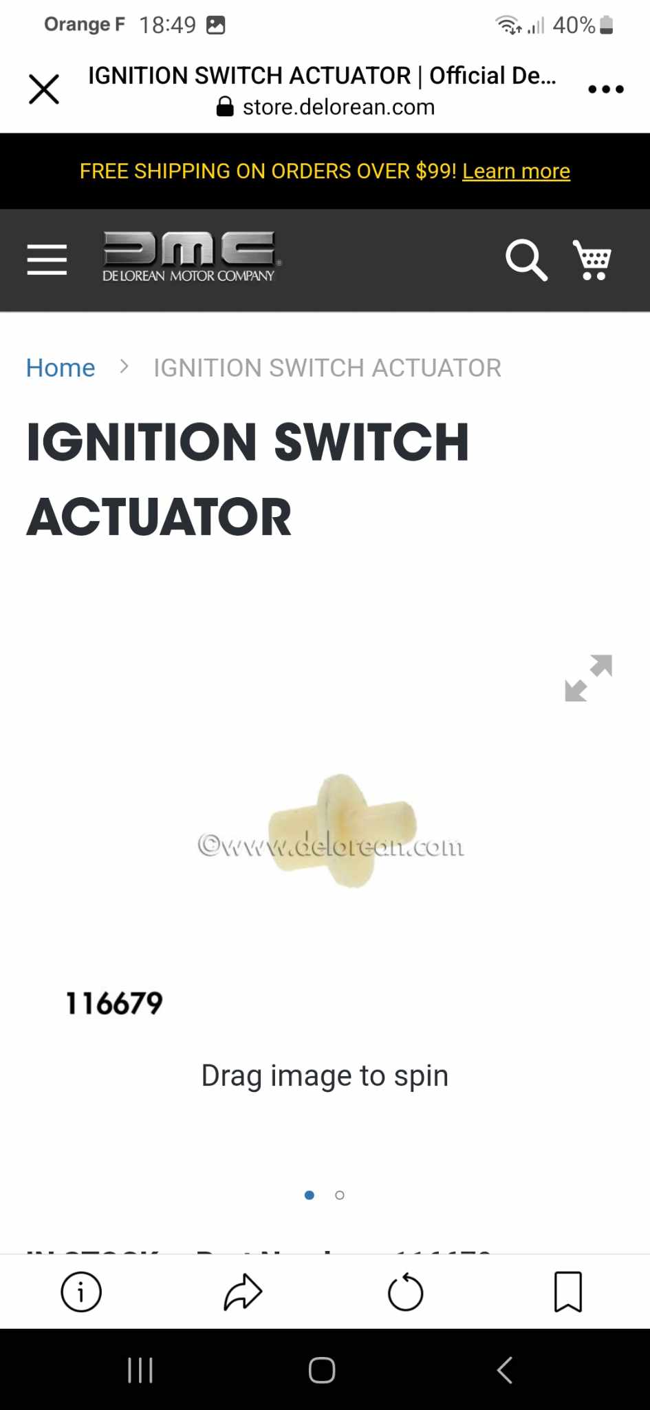

Messagepar Kilroy » Dim 10 Déc 2023 à 10:15
Nouveau petit couac dans la phase finale de remontage ...
Quand j'ai acheté le véhicule, le contacteur de Neiman était manquant à cause d'une tentative de vol ...
Donc la je commande le contacteur sur Dgo et HOP ! Nouvelle surprise une pièce intermédiaire est manquante et surtout ... introuvable ... A part aux US avec 50 $ de fdp ... (25 en passant par un ami la bas).
Donc on va passer en mode création avec un morceau de polyéthyléne renforcé ...

Messagepar evie » Dim 10 Déc 2023 à 11:44
Tu connais personne qui peu te faire une impression 3D ?
Messages: 531
Re: Présentation VIN 1413
Messagepar Kilroy » Dim 10 Déc 2023 à 12:15
evie a écrit:Tu connais personne qui peu te faire une impression 3D ?
Je ne trouve pas de fichier (STL) de la pièce en 3D la seule chose que je puisse faire c'est imprimer un cylindre classique et le travailler.
Un ami m'en a fait un en résine, mais j'ai peur que ça manque de résistance, c'est pour ça que j'ai récupéré un morceau de polyéthylène de 20mm de diamètre à travailler à l'ancienne.
Ou alors je fais un prototype à la main pour avoir les côtes et je fais faire un scan 3D ou une création ... mais ça dépasse mes compétences ...

Messagepar Kilroy » Lun 11 Déc 2023 à 11:30
Au final ED a la pièce en stock !

Messagepar Kilroy » Ven 15 Déc 2023 à 16:21
Avec ma chance légendaire...
Colis livré avec un gros trou dedans et bien sûr... pas de pièce à l'intérieur et c'était la dernière que Ed avait en stock ....
On va passer en mode DIY ....

Messagepar Kilroy » Ven 15 Déc 2023 à 17:53
maxdubbe a écrit:
Kilroy a écrit:Avec ma chance légendaire...
Ca va commencer avec Noel les problèmes de colis! L'année dernière on ma volé de retour de révision WUR, Kjet, injecteurs..... :ios_07:
Nan mais à la limite un WUR, Kjet etc ... ça peut paraitre cher .
mais une pièce en métal de même pas 1 cm ... il s'attendait à quoi le gars ? un diamant ?
Au final coup de chance j'ai relancé Arran de Dgo et il en a trouvé 2 dans son stock ! 14 euros plus 11 euros de fdp (j'ai pris l'assurance cette fois ci...) en additionnant avec les 20 euros de Delorean Europe ... ça fait presque 50 balles le bout d'alu ...
J'ai demandé a Ed de me faire un bon d'achat de 20 euros au lieu de rentrer en guerre avec la poste ... j'attends sa réponse.
