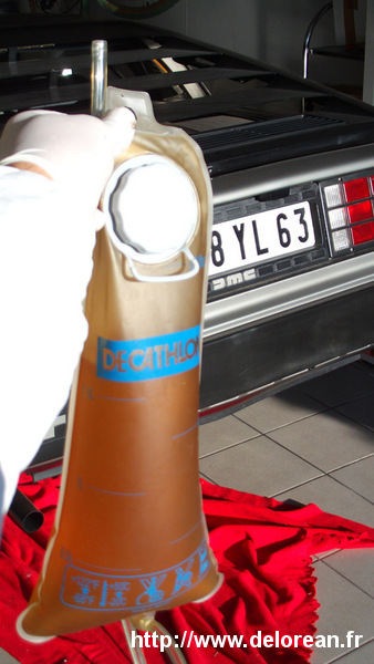

tu as ça aussi si tu es seul :wink:
Messagepar Domi » Mar 03 Juil 2012 à 20:37
Et comment appelles-tu ça Pascal :?:
Messagepar Anthony » Mar 03 Juil 2012 à 20:43
une gourde
Messagepar Alex » Mar 03 Juil 2012 à 20:43
C'est sa poire à lavement :lol:
Messagepar doc.63 » Mar 03 Juil 2012 à 20:44
la perfusion d'huile à l'aide une poche à flotte de vélo :lol:
il est un tout petit peu déconseillé de s'en servir après pour son usage d'origine :roll:
