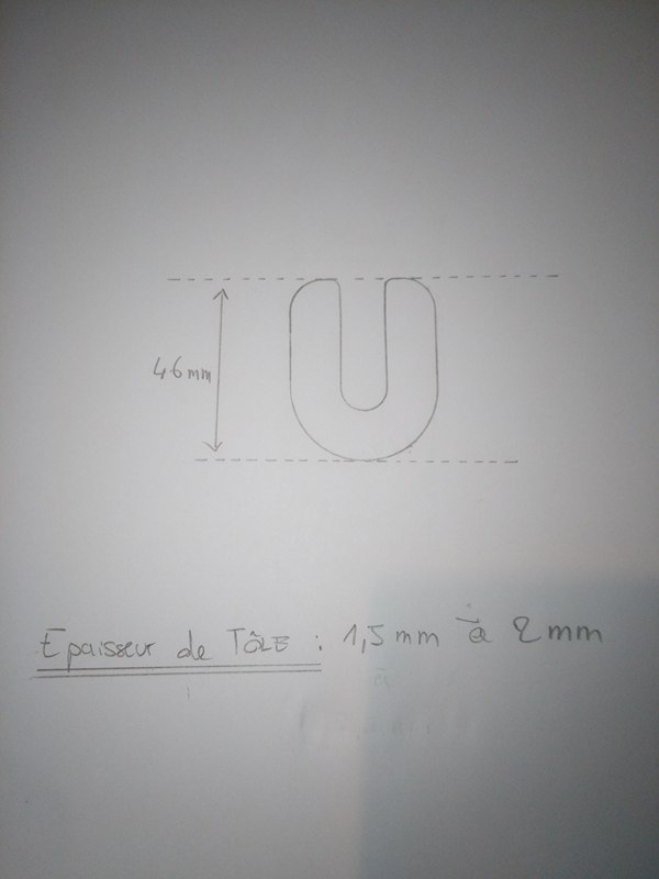

Question subsidiaire : avez vous remarqué que les cales de réglages inox sont plus fines que les cales d'origines ?
Merci et @ bientôt..

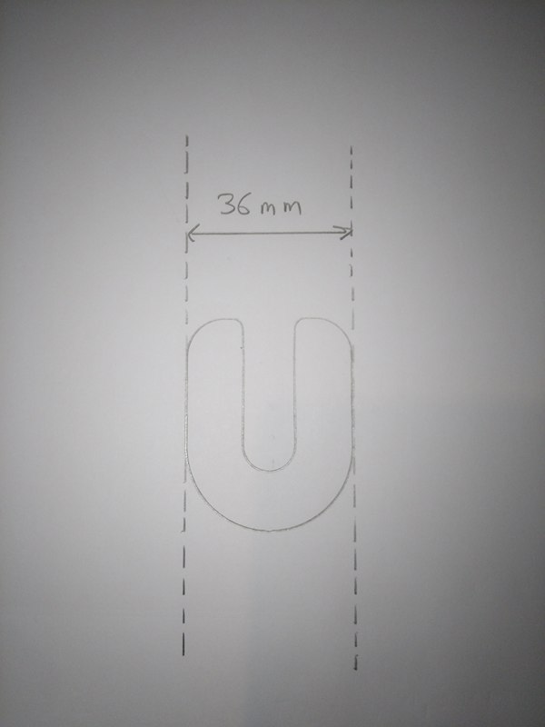

tu as les cotes ??
je vais en fabriqué ;)

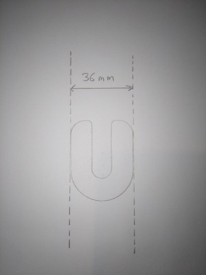

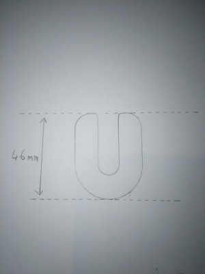

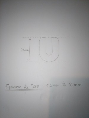

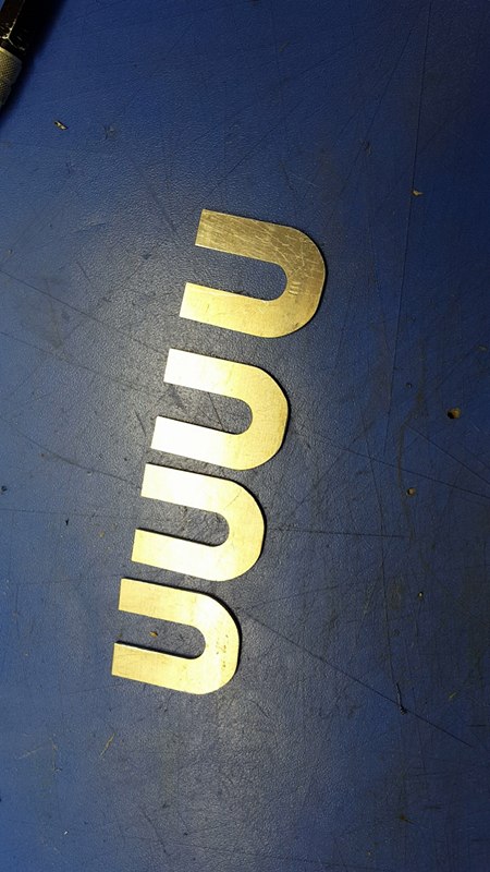

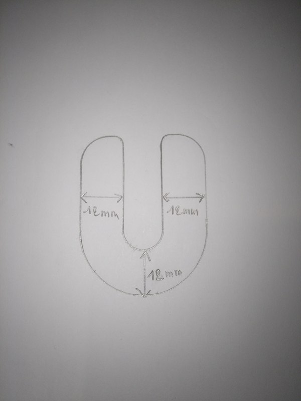

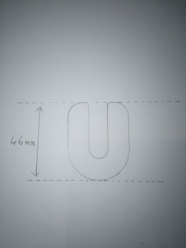

j'ai ! j'en ai fait faire à un copain au boulot, j'ai encore les cotes, les voici :

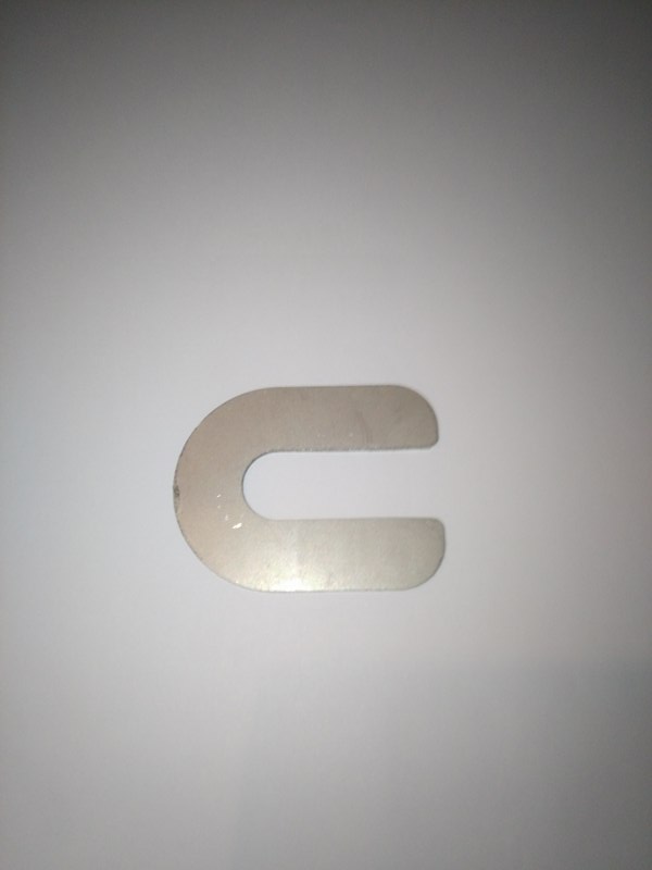

Merci, en fait j'ai déjà acheté les cales (version Inox plus fine que les originaux)
Du coup, je ne vais pas les utiliser, je préfère remettre les originaux pour respecter l'écartement.

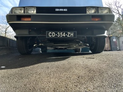

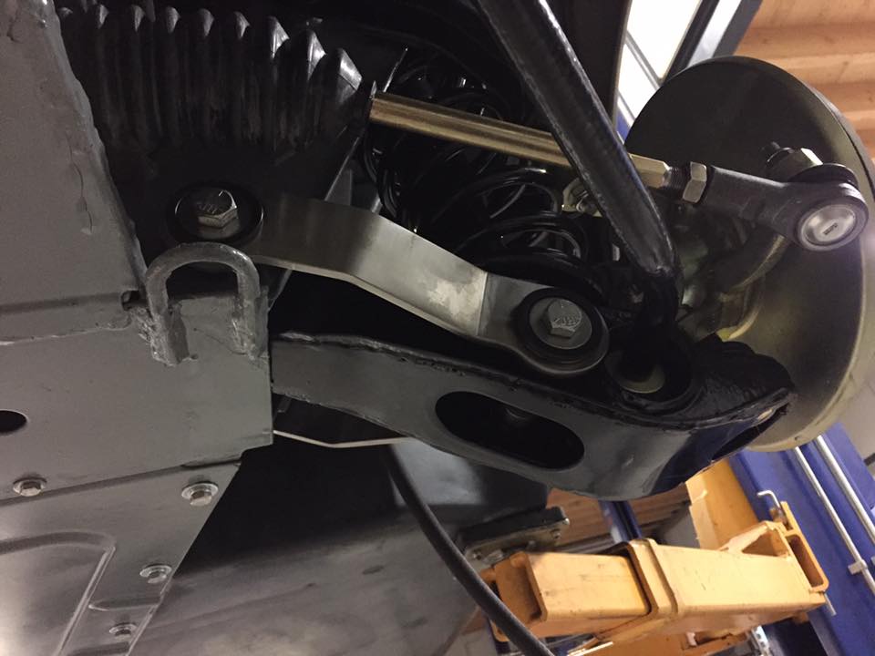

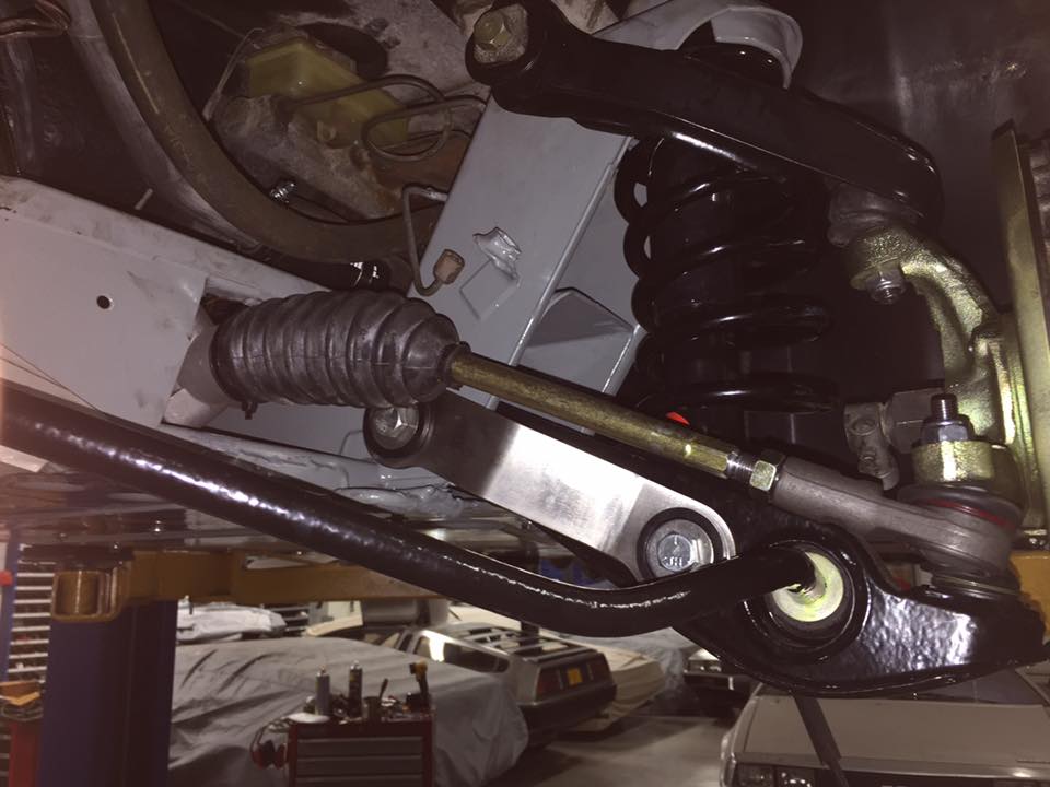

Punch a écrit: est ce que quelqu'un qui a rajouté les renforts des bras avants, pourrait poster une photo une fois monté .
Re: Punch - VIN 10685
Messagepar Punch » Mer 07 Mar 2018 à 22:21
Fini (renfort bras avant) !!
