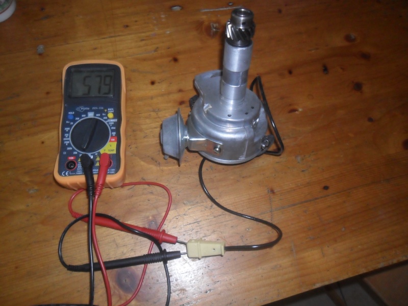

ylric a écrit:J'imagine que tu n'es pas allé voir les valeurs que donne le workshop pour les diverses resistances?!
Inductor coil resistance: 895 - 1275 ohm
Tu as 585 ohm pour le capteur, ce qui est moins que le minimum de 895 indiqué!
il n'est pas toujours bon de croire les manuels, voici la resistance mesurée sur le distributeur neuf que j'ai recu ce matin.....
ce chiffre est loin en dessous de ceux que donnent le manuel, mais est identique à celui mesuré sur ma voiture et à celle d'un autre proprio belge.
je peux sans grand risque mettre mon distributeur hors de cause
à retenir pour les futures recherches de panne.......

Messagepar ylric » Mer 27 Juil 2011 à 10:50
Tu peux verifier si aucun des deux fils de ce capteur magnetique ne presente de continuité avec le corps metallique de l'allumeur (tant qu'a verifier).
Cela dit comme tu avais bien une etincelle, au moins sur la bobine c'est en effet que ce capteur fonctionne.
Si j'ai bien suivi, le probleme veritable c'est que l'etincelle existe en placant une bougie a meme la bobine, mais pas si celle-ci est connectée au distributeur (sa place normale).
Soit les cables sont nazes, ca aussi c'est testable avec le multimetre.
Soit le mecanisme d'avance est dans les choux a tel point qu'il commande l'etincelle alors que le doigt d'allumeur est loin d'un plot, empechant l'etincelle de franchir le distributeur. (c'est une question tres speculative, j'avoue ne pas me souvenir si les dimensions des contacts du distributeurs permettraient une telle chose)

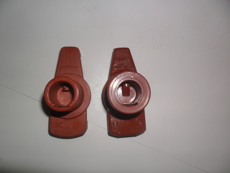

Messagepar philippe19671 » Mer 27 Juil 2011 à 11:42
bien je suis devant un dilemene et je demande votre avis.
j'ai devant moi (voire photo) mon ancien et mon nouveau doigt d'allumeur.
l'ancien est le plus 'costaud' des deux.
à l'interieur de la gorge dans laquelle va s'enfoncer l'axe du distributeur, il y a un teton qui empeche le doigt de pivoter sur l'axe.
he bien sur le nouveau doigt, il est legerement plus mince et j'ai donc un tres leger jeux du doigt (il pivote tres tres legerement autour de l'axe)
de plus la base du doigt a un diametre exterieur moin grand, et elle ne recouvre donc pas entierement le trou du couvercle en plastique qui separe lle doig et la tete du ditributeur (j'espere etre clair)
l'ancien est allemand (a droite sur la photo)
le nouveau est italien et m'a l'air de moin bonne facture
vous le mettriez ou pas ?

Messagepar Roger » Mer 27 Juil 2011 à 12:39
Ben tu met le nouveau, si ça ne démarre toujours pas, tu remet l'ancien !!!
Pour le fil HT la résistivité peut-être bonne et le fil peut avoir une fuite électrique 8)
Le courant électrique, surtout le HT, c'est comme moi, c'est super feignant, si il y a une petite fissure dans l'isolant et une pièce en métal pas loin, le courant il vas pas se faire ch... à passer par la tête de distribution puis par le rotor, puis encore par la tête puis encore un fil puis une bougie dans un cylindre tout noir... ben non, il prends fissure et masse... et là tu as plus rien qui passe par le rotor :?
Roger
Messages: 285
Messagepar Stainless » Mer 27 Juil 2011 à 13:15
je laisserais l'ancien, mais change la tete et les cables.
Messagepar arcadion » Mer 27 Juil 2011 à 13:49
Roger a écrit:Ben tu met le nouveau, si ça ne démarre toujours pas, tu remet l'ancien !!!
Euh... c'est que pour déposer et reposer tout le bordel, y'en a pour des heures de taf !
Je remonterais aussi l'ancien si les cotes sont meilleures ;)
Et puis comme dit la pub : Deutsche Qualität !!!
