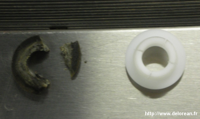

Voilà, vendredi soir je me suis mis au taf et j'ai remplacé cette satanée bague de colonne. j'ai retrouvé quelques morceaux de celle d'origine sous la moquette ...

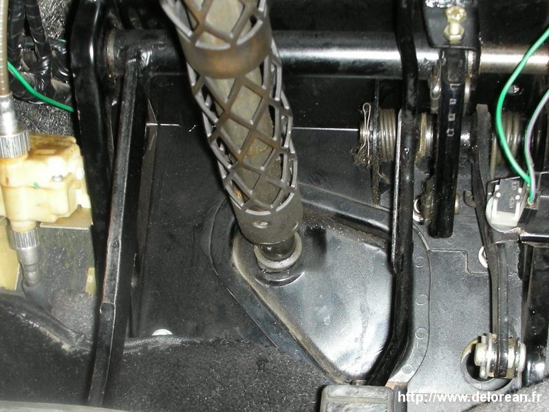

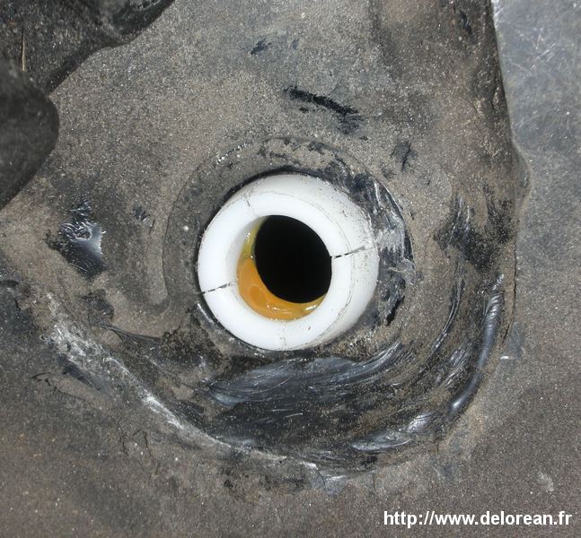

En effet à l'extrémité de la colonne, à la liaison avec le tablier, il y a un jeu terrible !
Alors comme l'indique le how to, il y a qu'à suivre la methode, dépose des garnitures et de la colonne, j'en profite au passage pour déposer les deux renvois de directions, les nettoyer et les graisser.

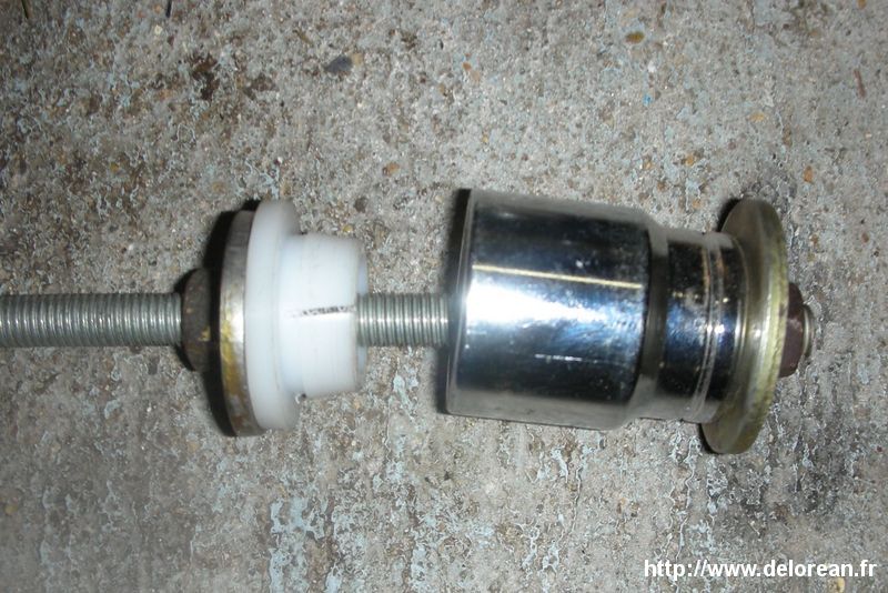

Fabrication de cet outil de très haute précision :roll: ! ...
... avec un bout de tige filetée, deux ecrous et deux roudelles, et une grosse douille.
Deux coups de clé plus tard et une réflection de ma copine à qui j'ai demandé un coup de main : " c'est pour réparer ta BX ?" :evil: ... qu'elle est drôle !!!
La butée est en place, une noix de graisse pour que ça glisse ...

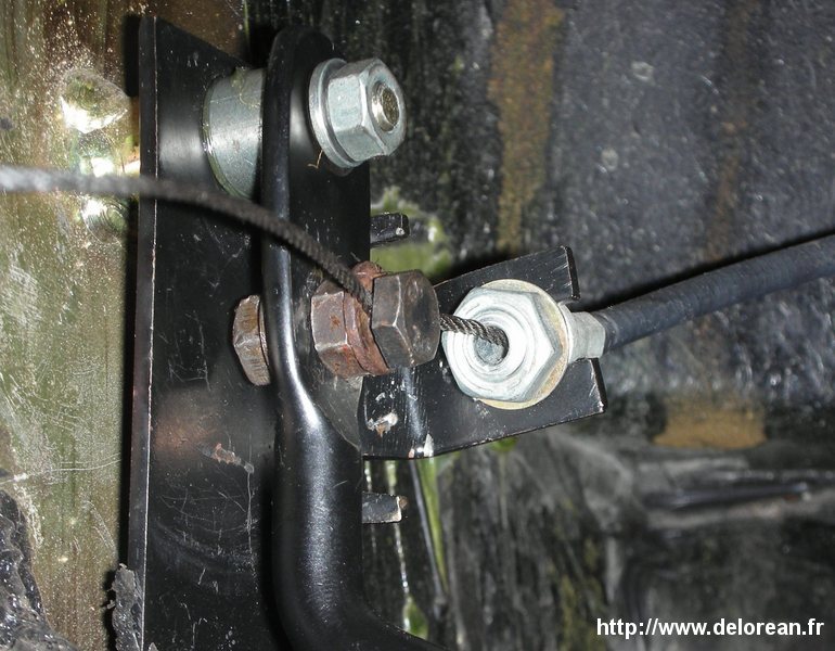

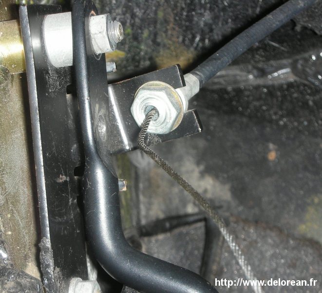

J'ai aussi entre deux transformé ça :
... en ça :arrow:
C'est beaucoup mieux maintenant !!!
