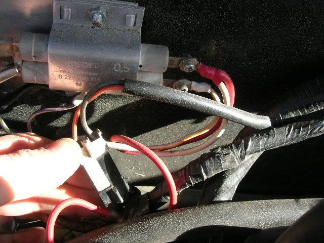

1)en fait sur la photo du T, la durite qui arrive de la gauche EST le raccord qui va jusqu'au clapet anti retour a gauche du compartiment. Le deuxieme tube arrivant de l'admission, je mets quoi sur le troisieme embout du T?
2) par rapport à ta photo j'ai la broche noire, mais pas la blanche... :?
Messagepar Stainless » Mer 09 Avr 2008 à 13:17
2) une des broches se trouve au bout de la prise diagnostic, l'autre dans le faisceau, tu vas al retrouver.
au pire... tu laisses comme ca ! parce que ca ne sert à ...rien ! ( juste a conecter un dwell-metre. )
1) sur le 3eme embout, c'est une durite qui sort de sous le chassis coté droit, et qui va a l'avant de l'a voiture, au mastervac.
si ca se trouve, elle a été branchée sur l'admission, coté conducteur.

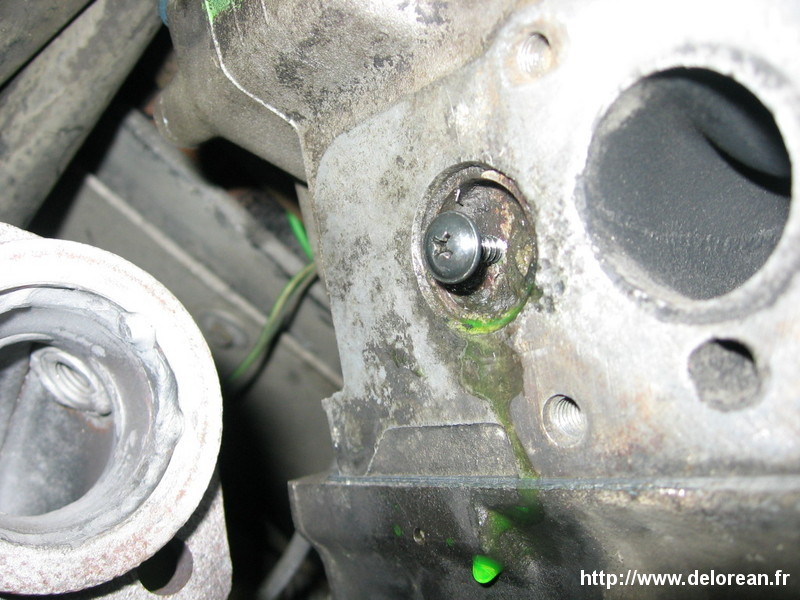

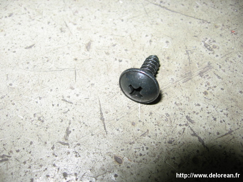

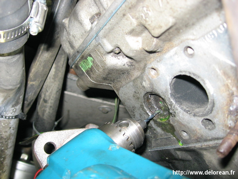

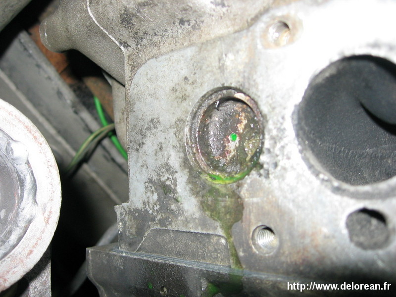

Hier soir je me suis tapé une petite session remontage entre minuit et 4h30 du mat', et après 2h30 de sommeil bien mérité (passées dans la voiture, on est passionné ou on l'est pas...), bonne surprise, à 7h00 le mécano qui me réveille pour me tendre la fameuse perceuse :twisted:
Photo réalisée sans trucages
Faire un joli perçage bien droit :
Ensuite passer une vis Parker Lewis dedans :
To be continued

je connaissait pas les perceuses d'angle !
ca pourrait etre bien poue engager un tourne gauche au cas ou un goujon pete sans devoir sortir le moteur non ?
Messagepar Ace » Jeu 10 Avr 2008 à 12:35
On l'a eu cette pastille!!!! :twisted: Je remets en eau!!
