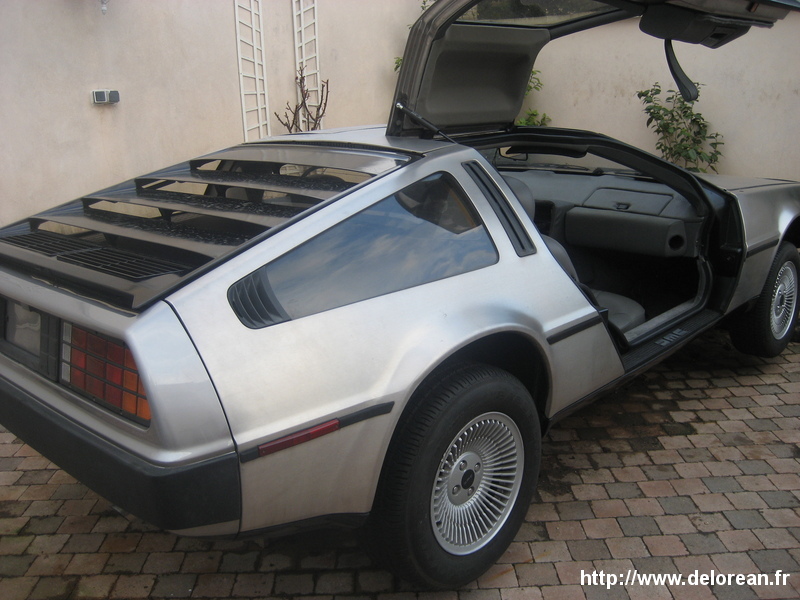

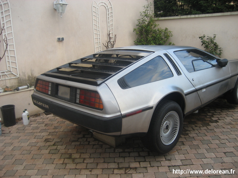

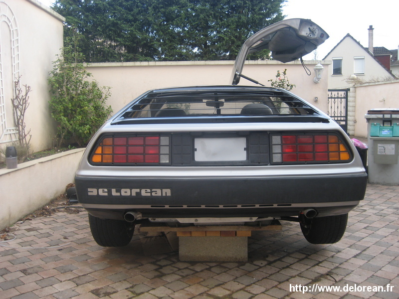

Messagepar mike_84 » Sam 20 Mar 2010 à 18:37
Mes petits kikoolol préferés voici des photos:
Le pot est biwet je sais mais je ne l'ai pas réglé encore...:
Concernant l'avant j'ai fait quelques essais.
Le pc a vraiment beaucoup rétrécit et lorsque j'essaye de l'enfoncer la peinture se craquelle :?
Je touche plus a rien je vais la donner au peintre.
Sinon j'ai remplacer beaucoup d'écrous aveugles a l'avant (pour supporter la barre anti-choc et le guideur d'air du radiateur) car tout était mort et rouillé.
Plus qu'a régler mon moteur et c'est bon....
Messagepar Anthony » Sam 20 Mar 2010 à 18:59
voila une chose quel est bien :wink:
aller tu arrive au bout de la dernière ligne droite, courage :wink:
en tout cas, elle est magnifique ! :wink:
Messagepar Peabody » Sam 20 Mar 2010 à 20:03
Oui, elle en jette, même si les derniers trucs à régler sont toujours les plus difficiles. Tu y est presque... Presque. :wink:
Peabody
Messages: 1888
Localisation: Essonne
Messagepar david » Sam 20 Mar 2010 à 20:03
bravo Mike !
mais on dit : DE BIWET !!........le pot est DE BIWET ! :lol:
ceci dit , je ne vois pas le pot de travers :wink:
