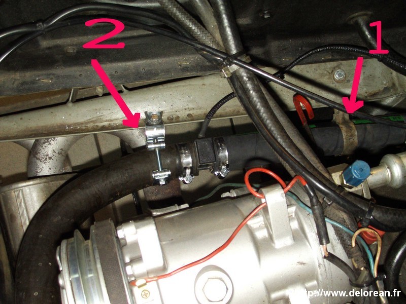

Si tu place ta sonde Revotech comme moi, j'ai mis un 2ème support vers la sonde car je trouvais que la portée était trop grande entre la durite coudée coté moteur et le support d'origine en "1" ... ça ballottait trop à mon goût... ça me paraît mieux comme ça, j'ai bricolé ça avec un collier de serrage ...
ce support en "2" tient bien la sonde, elle n'est pas très lourde, mais c'est surtout son fil de câblage en sortit de sonde que je ne voulais pas voir faire froti, frota
Messagepar MARCUS » Mar 17 Juin 2008 à 21:05
T'as fais un trou dans le longeron ? :shock:
Messagepar doc.63 » Mar 17 Juin 2008 à 21:16
Tu n'en as pas déjà un au niveau du support 1 toi ? moi j'ai ce support... :?:
Messagepar MARCUS » Mar 17 Juin 2008 à 21:20
Le 1 oui mais pas le 2, it was a joke :wink:
Messagepar doc.63 » Mar 17 Juin 2008 à 21:22
tain, allez-y cool les gars, j'ai le palpitant qui s'emballe vite moi :D

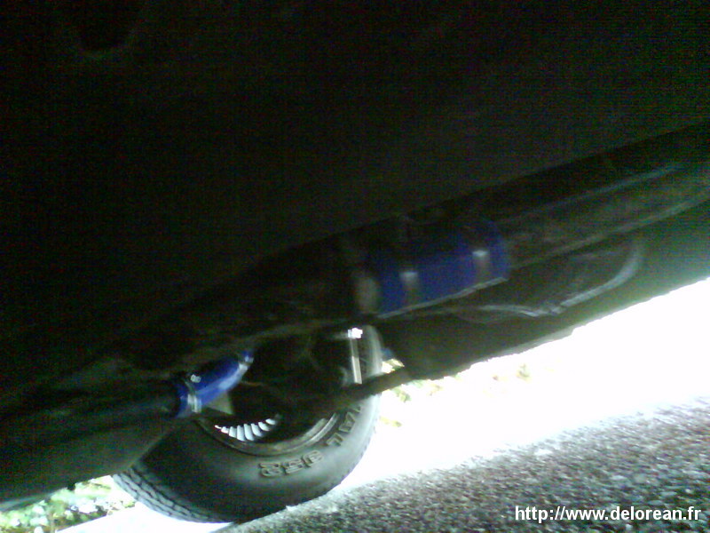

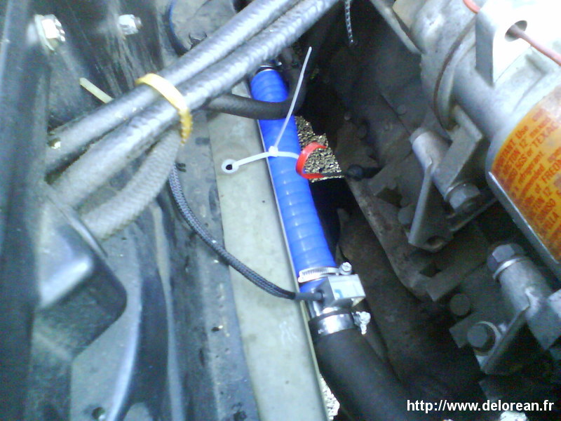

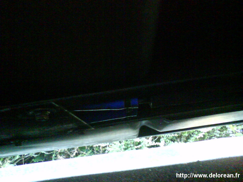

Messagepar Willie » Dim 29 Juin 2008 à 14:08
La photo est pourrie, je l'ai prise avec mon tel
Par contre, j'ai des questions connes... :roll:
vous l'avez branché ou la masse? et ou vous avez chopé le 12Volts svp?

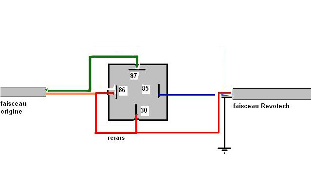

Messagepar doc.63 » Dim 29 Juin 2008 à 14:55
tu places le relais revotech dans le compartiment derrière le siège conducteur, la masse prise sur une vis quelconque dans le coin, vérifie avec un métrix si c'est bien une masse, par exemple entre la carrosserie et cette vis que tu veux prendre.
le + tu le trouve dans le faisceau d'origine du thermostat que tu as viré, comme dans le dessin de raphaêl, regarde là:
http://delorean.fr/forum/viewtopic.php? ... c&start=15

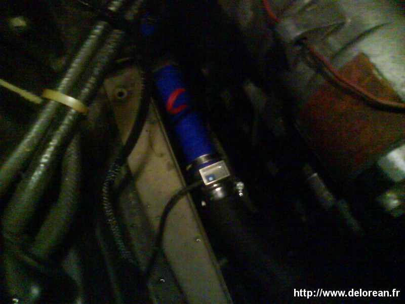

Messagepar Willie » Dim 29 Juin 2008 à 18:56
J'ai installé le relais dans la boite derière le siège conducteur.
Par contre les ventilos ne s'enclenchent pas :?
J'ai bien vérifié le cablage et tout a l'air ok, je pense bien avoir purgé le circuit, de l'air est sortit de la vis de purge, ensuite de l'eau et j'ai refait les niveaux.
Quand je shunte les ventilos, la voiture refroidit bien.
j'ai essayé de visser ou dévisser la petite vis en plastique sur l'otterstat, mais y'a rien a faire.
Pour baisser la T°, faut tourner dans quelle sens?
J'ai bousiller mon metrix il y a quelques temps, faut que j'en trouve un pour vérifier tous ça bien comme il faut
Willie
Messages: 1044
Localisation: Annecy (74)
Messagepar Stainless » Dim 29 Juin 2008 à 19:02
pour baisser, il faut dévisser.
laisse chauffer, devisse a fond et la sonde va se declencher; c'est le moment de verifier les cablages
