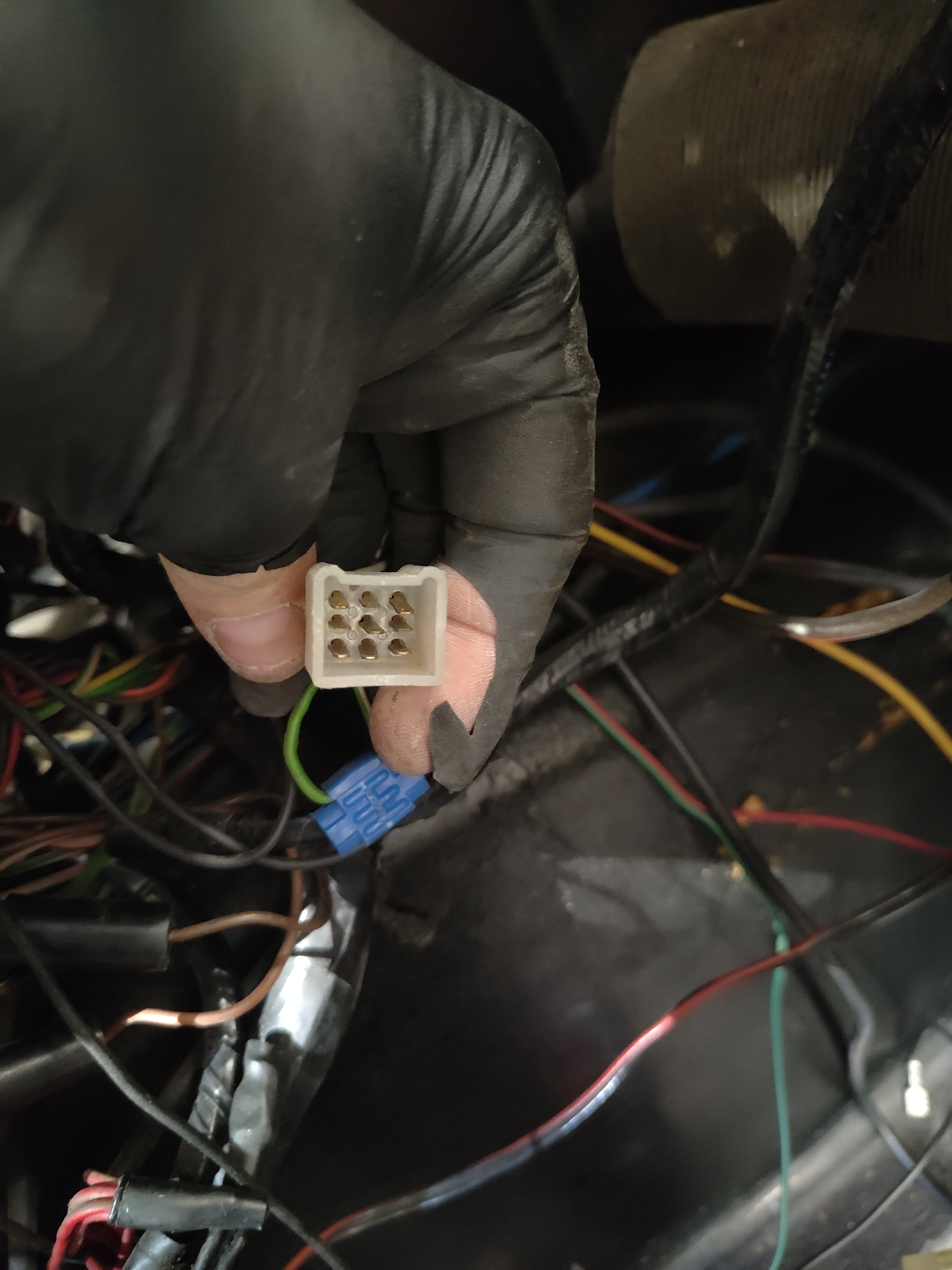

En attendant de finir la sellerie, j'ai décidé de jeter un oeil au poste et les connectiques pourrave de l'ancien proprio et je suis tombé sur ça :
C'est bien le connecteur du poste d'origine n'est ce pas ?
Kilroy
Re: Présentation VIN 1413
Messagepar liquidsnake » Jeu 05 Oct 2023 à 16:53
Kilroy a écrit:C'est bien le connecteur du poste d'origine n'est ce pas ?
Oui !

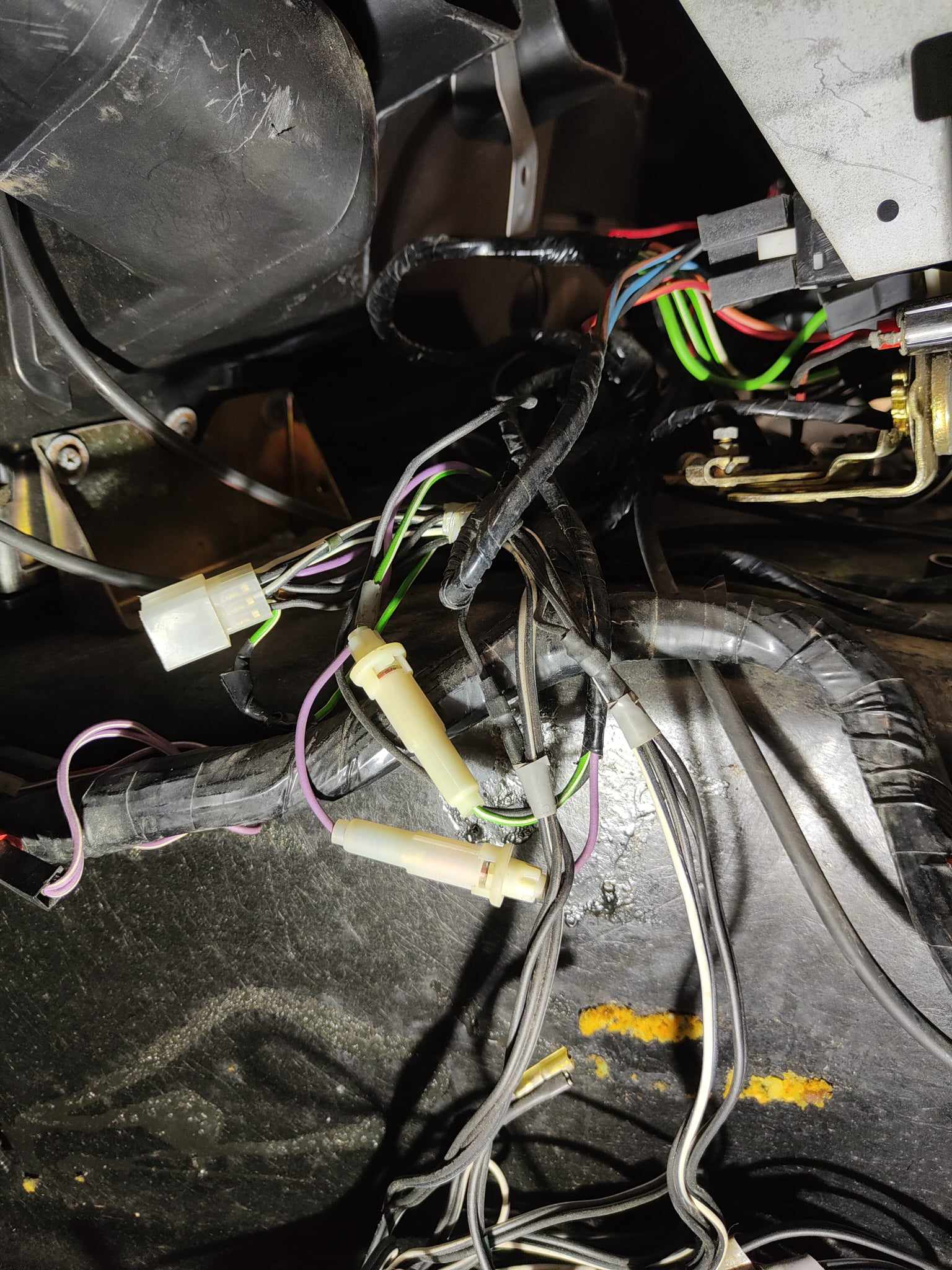

voila les codes couleur pour identifier les fils de ton connecteur ( 6 speakers + batt+acc+ground). + l'alim (vert/blanc) passe par un porte fusible en plastique blanc avec un fusible en verre, puis tu as une masse et un dernier fil (rose)qui alimente l'antenne motorisée si presente

tu as tjrs le connecteur d'origine donc tu dois avoir derriere 6 fils pour les HP, l'alim BATT pour la memoire, une masse et le + apres contact. te reste a retrouver dans le merdier de la console, l'alim vert/blanc, et eventuellement le rose

J'ai regardé aujourd'hui ce que tu m'as dis et je suis tombé sur une salade de fil audio blanc et noir roulé en boule derrière la console, et derrière le connecteur je me retrouve bien avec 6 fils audio, un fil violet avec fusible, un fil vert et blanc avec fusible, et une masse.

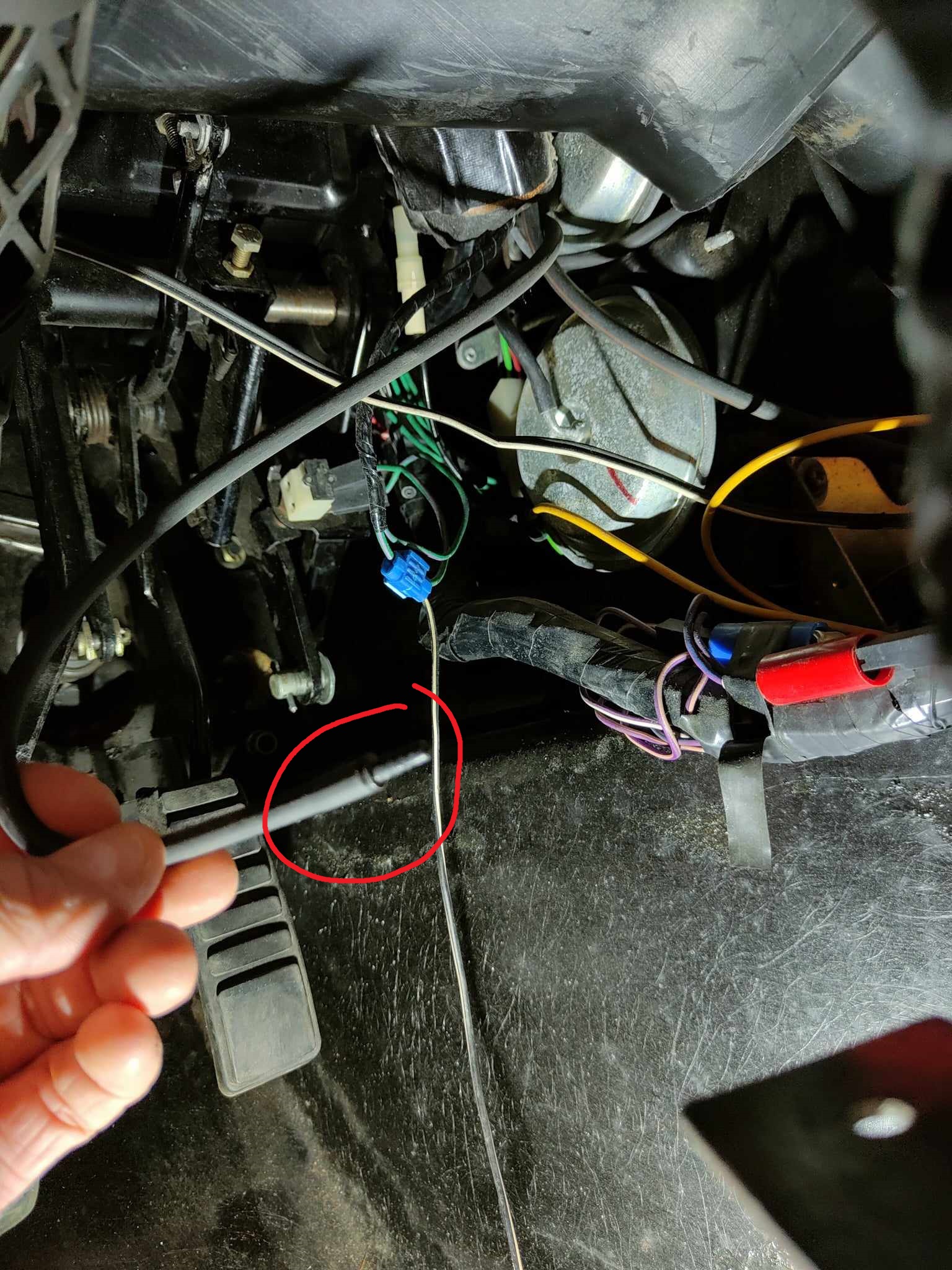

J'ai cette durite de dépression qui n'est raccordé à rien du tout ...

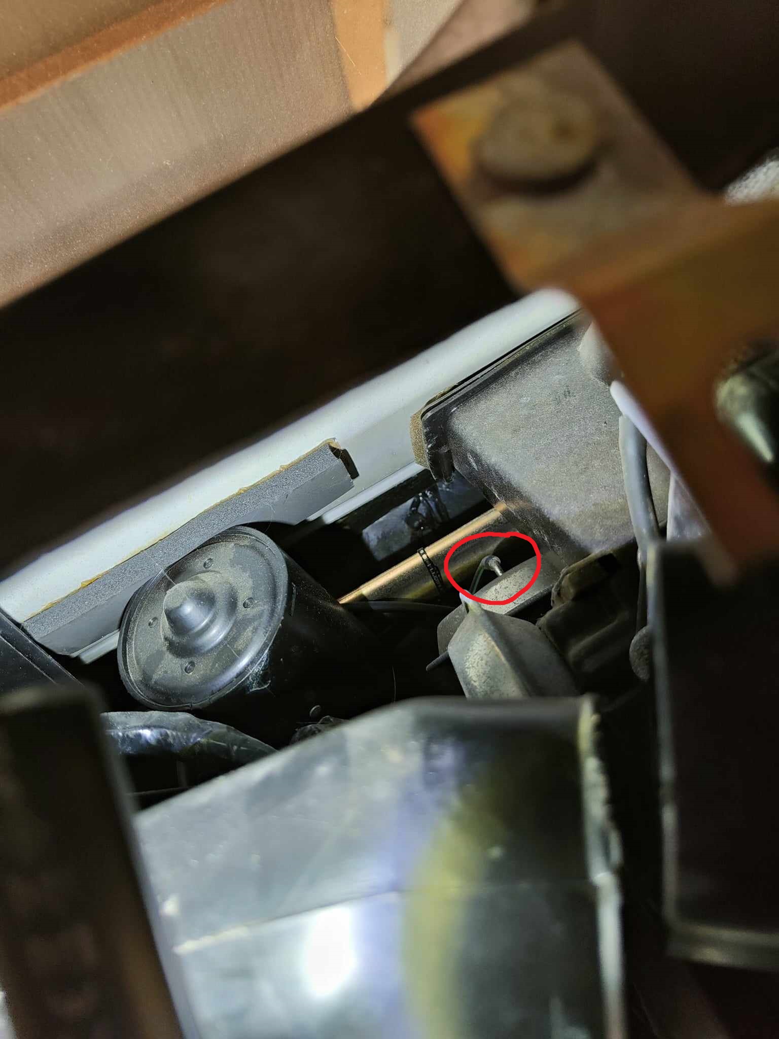

Et en remontant son cheminement elle arrive ici :

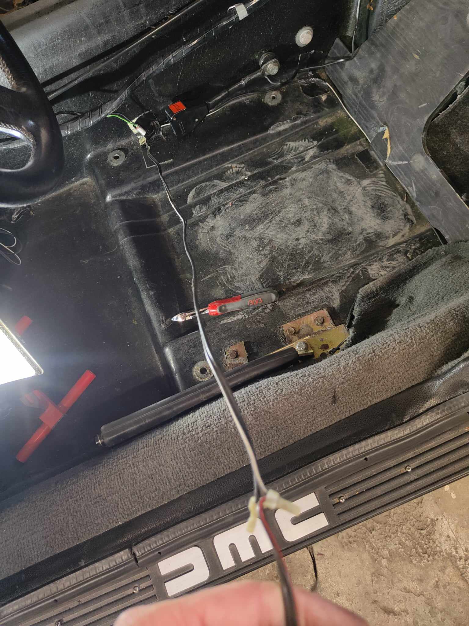

Ensuite en partant vers l'arrière je suis tombé sur ça :

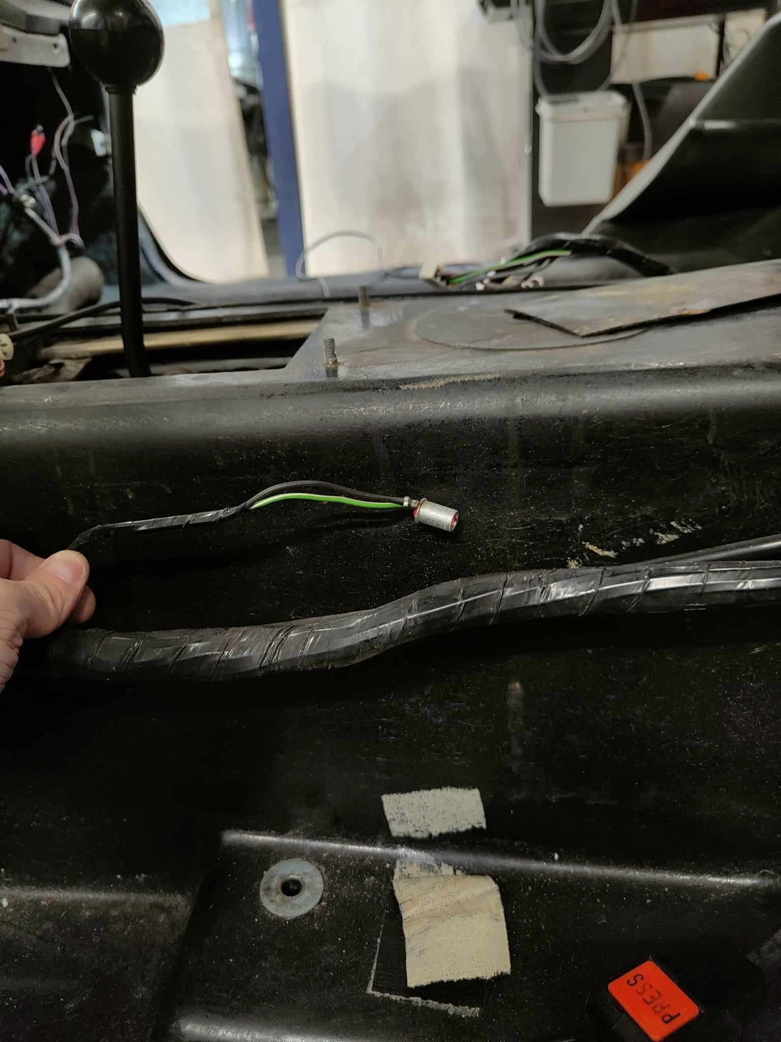

Aucune idée de ce à quoi sert cette ampoule, d'ailleurs il y avait un plastique complètement fondu dessus ...

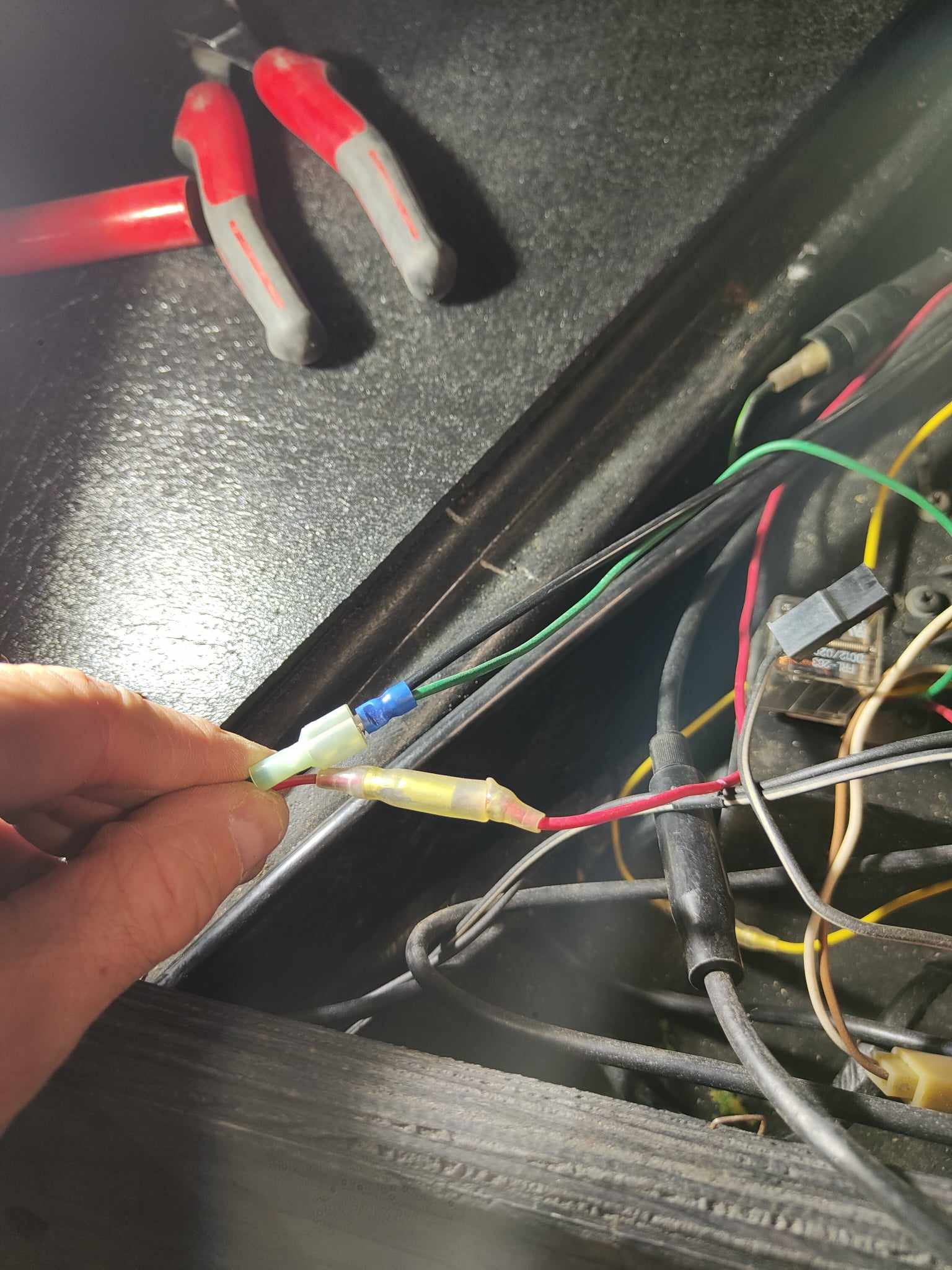

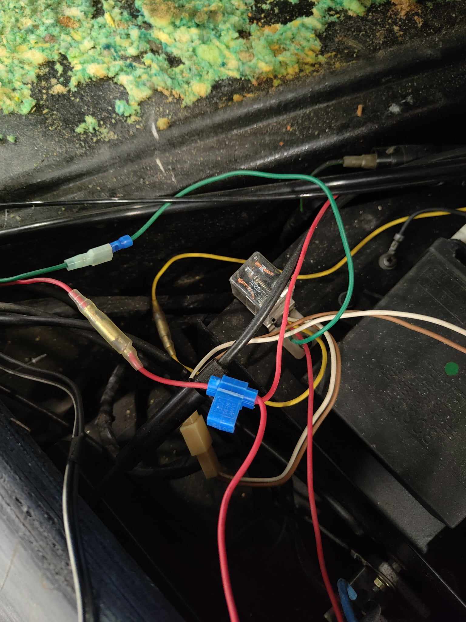

Et ensuite dans le compartiment derrière le siège conducteur, je me suis retrouvé avec 2 fils qui servaient à alimenter l'ancien poste qui parte dans ce boitier transparent, je ne sais pas pourquoi ;..:

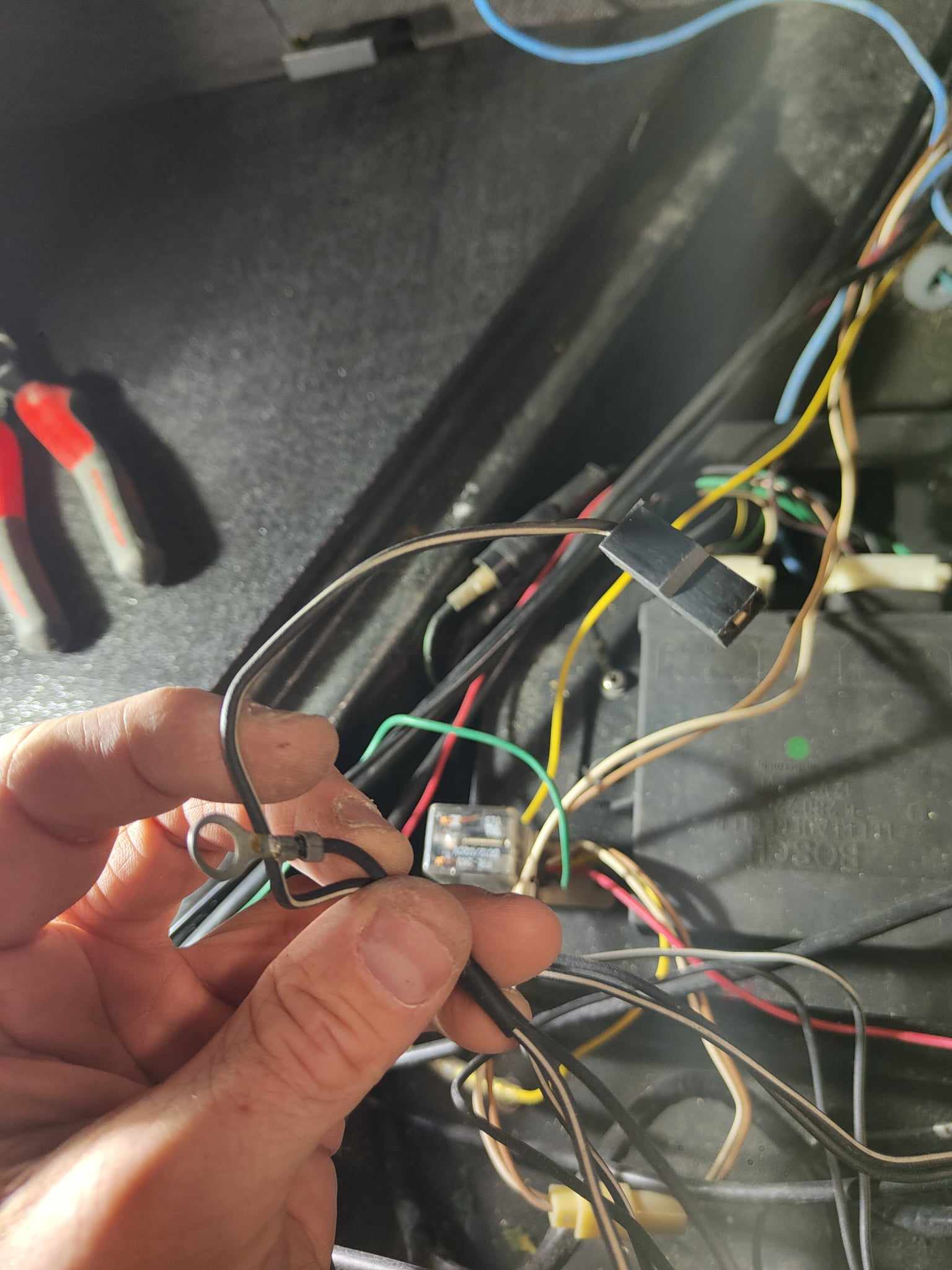

et pour finir dans cette partie la, j'ai cette masse et cette connectique qui sont raccordé à rien ...
Voila voila, en espérant que vous puissiez m'éclairer parce que la j'avoue... le cablage c'est ma hantise ...
merci à tous !
Kilroy
Messagepar Stainless » Ven 06 Oct 2023 à 18:36
- la depression va au cul du selecteur de climatisation. c'est une durite qui actionne un volet
-l'ampoule avec le fil vert/blanc , c'est le voyant lock-doors
- le relais transparent, c'est l'alimentation de l'antenne motorisée

Pour la durite de dépression, j'ai regardé derrière le sélecteur de clim et il y'a déjà 4 durites branché dessus de type "femelle" celle que j'ai la a un embout "mâle" je vais quand même rejeter un œil pour être sur
Pour l'ampoule j'ai vu que j'avais déjà 3 ampoules derrière le panneau "Fan fail" "Dégivrage" et Lock Doors, celle sur la photo n'est pas assez longue pour aller jusque là, c'est pour ça que je trouve ça bizarre...
Pour le relais de l'antenne d'origine il n'y a pas de fil vert ni rouge qui en sorte ? Le gars avant a du se faire un + dedans non ?

probablement une ampoule de retroéclairage, possiblement l'allume cigare. je ne me rappelle plus comment c'est fait, j'ai pas mis mon nez la dessous depuis un bail. tu mets des ampoules, tu mets le contact et tu verras bien a quoi ca sert....
le faisceau du poste à l'air d'origine. pour le reste, le relais doit etre connecté au poste via un fil pilote et basculer un (+) quelconque vers l'antenne. peu importe la couleur des fils, rien de difficile a tracer au metrix

Je pense qu'ils avaient utilisé le boîtier antenne comme alimentation.

le blanc/vert et le purple ont des fusibles en verre ; blanc/vert = alim apres contact, purple = alim permanente ( pour la memoire des stations).
pour le fil pilote de l'antenne, je ne me rappelle plus la couleur, tu le retrouveras sur le relais transparent. de memoire il sortait directement du Craig d'origine sans passer par le connecteur
