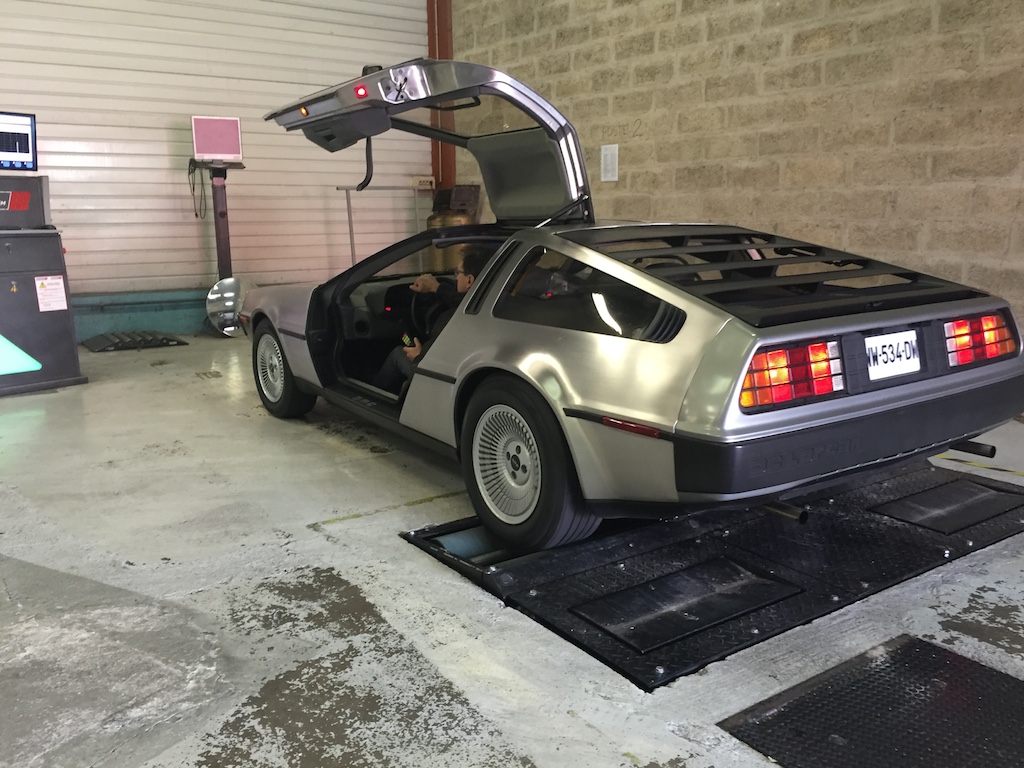

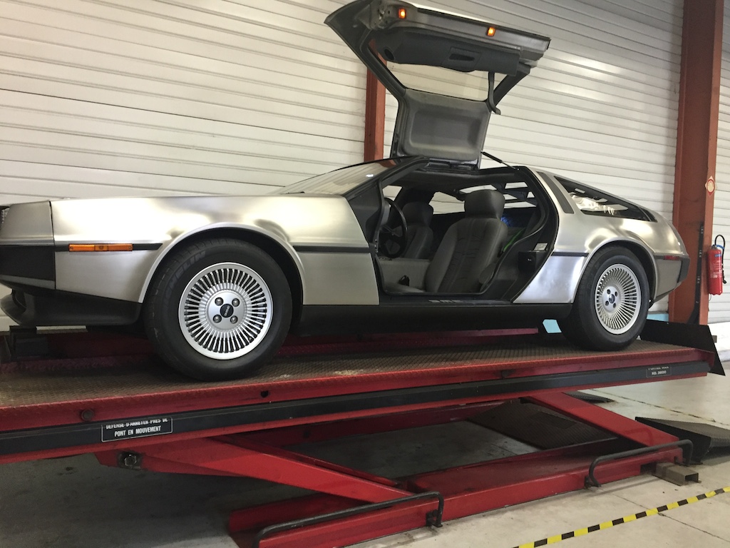

Apres avoir reçu mes documents pour le dossier de la FFVE après 5 semaines d'attente et juste pour me dire qu'il manque mon adresse sur le papier de vente....... :evil:
Donc c'est reparti pour 5 semaines!!!!! SUPER... :evil: :evil:
Je suis donc aller faire faire des plaques provisoires WW et contrôle technique ce matin pour VIN#17111 qui à réussi sont passage haut les jantes... :mrgreen:
Prochaine étape dans 5 semaines si tout va bien, documents de la FFVE puis carte grise.
Messages: 2296
Re: Max Vin#17111
Messagepar Kherns » Jeu 08 Oct 2015 à 12:30
Allez et ton score de pollution ? :lol:
Re: Max Vin#17111
Messagepar maxdubbe » Jeu 08 Oct 2015 à 12:36
Kherns a écrit:Allez et ton score de pollution ? :lol:
Le résultat est 0,11 Teneur en COC RAL :?: :shock:
Messages: 2296
Re: Max Vin#17111
Messagepar Stainless » Jeu 08 Oct 2015 à 12:38
ce qui correspond aux normes actuelles. sont forts ces allemands
