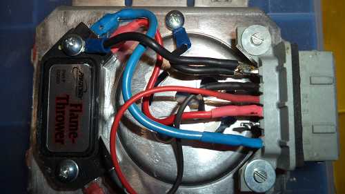

Bon, je viens d'installer le module PERTRONIX.
Le démarrage fût "étonnant", comme si la batterie était plate. Ensuite, le moteur s'est stabilisé à +/- 600 t/min pendant 3 à 4 minutes et ensuite il s'est mis à osciller entre 600 et 2000 t/min !!!
Je suis repassé sur l'HEI Bosch et là, tout est rentré dans l'ordre à 950 t/min et le démarrage facile.
Pourquoi ? Mystère

Messagepar Stainless » Mar 03 Mar 2015 à 18:48
tu peux m'envoyer une photo en plan rapproché ou l'on voit bien les branchements ? non pas que je doute en ta capacité a lire un schema et brancher des fils ( pas toi! ). mais je voudrais tout reprendre depuis le début.
aussi, as tu controlé l'avance pendant le fonctionnement avec le nouveau module ? les symptomes correspondent a une avance excessive. pourquoi celà aurait bougé d'un moduel a l'autre je ne sais pas, mais on va trouver.

Messagepar claude16 » Mar 03 Mar 2015 à 20:04
Raphaël,
Merci pour ta réponse rapide. Ce qui m'a étonné le plus, c'est cette difficulté de démarrage.
Voici une photo du montage. Rassure-toi le refroidisseur se trouve sous le boitier en alu, il participe aussi au refroidissement du module.

Messagepar Stainless » Mar 03 Mar 2015 à 20:10
ok il y a inversion entre les fils du capteur ( 7 et 31 )

Messagepar claude16 » Mar 03 Mar 2015 à 20:44
Non, le câblage est bon, c'est sans doute une photo trompeuse.
B > 15
C > 16
G > 7
W > 31D
Masse > 31

Messagepar claude16 » Mar 03 Mar 2015 à 20:47
C'est vrais, la photo n'est pas bien prise, on ne vois pas bien les bornes W et G mais je confirme, c'est correct.

Messagepar Stainless » Mar 03 Mar 2015 à 22:11
j'ai repris mes archives et le branchement est correct, je vérifierai sur ma voiture demain pour confirmer.
j'espere qu'il n'y a pas eu de bidouille d'un ancien proprio car les précedents montages n'ont pas posé de soucis

Messagepar claude16 » Mar 03 Mar 2015 à 22:51
Voilà, je viens d'inverser les 2 fils, on verra demain si c'est mieux.

Messagepar claude16 » Mer 04 Mar 2015 à 07:23
Les fils 7 et 31D, il semblerait qu'il y ait contradiction entre la photo du montage et le tableau sur SWN N° 12 page 37 !
