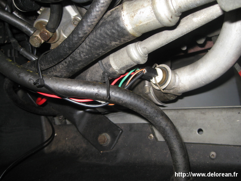

A quoi sert cette magouille :?
C'est relié à ça:
Merci pour vos futures réponses :wink:
Messagepar arcadion » Mar 07 Déc 2010 à 17:25
Déclenchement forcé des ventilos ?!?
Messagepar Stainless » Mar 07 Déc 2010 à 17:25
ouais ! et ca pue :lol:
Messagepar aventure » Mar 07 Déc 2010 à 17:26
C'est ce que m'a dit Bvvarf, je dois le garder :roll:
Messagepar arcadion » Mar 07 Déc 2010 à 17:27
Euh... pourquoi ne pas revenir à la config d'origine ?

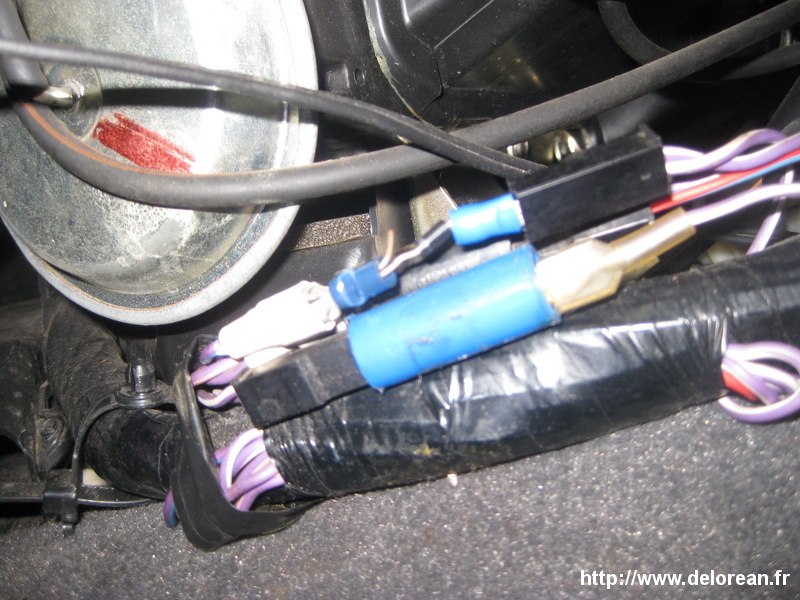

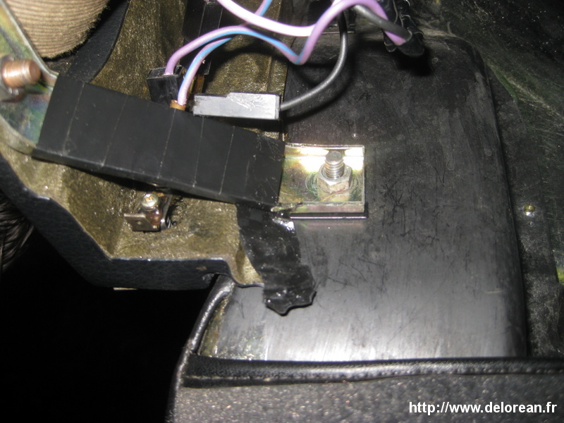

Allez deuxième trucs :?
Mon problème d'éclairages de ma porte:
C'est normal le raccord docteur ? Ou cella na rien a voir :roll:
Messagepar Stainless » Mar 07 Déc 2010 à 17:29
pour commencer ta sonde est dans le mauvais sens, mais pour la mettre a l'endroit, il faut couper le tube. ( sinon de l'air peut rester emprisonné sous la sonde et fausser le declenchement des ventilos ).
je ne peux que te recommander une sonde Revotech, celles d'origine ne sont pas fiables.
tu as ici deux facteurs de mauvais fonctionnement des ventilos. d'ou la bidouille ( sauf joint de culasse )
Messagepar aventure » Mar 07 Déc 2010 à 17:30
arcadion a écrit:Euh... pourquoi ne pas revenir à la config d'origine ?
Il peut toujours servire quand je suis dans les bouchons pour une future SC :lol:
Messagepar Stainless » Mar 07 Déc 2010 à 17:31
le raccord bidouillé, c'est une diode, il en faut une a cet endroit, mais celle ci est faite maison. pas terrible...
pour le raccordement des divers fils au niveau des 2 switchs de portiere, se reporter au schema electrique Suisse de Precision
