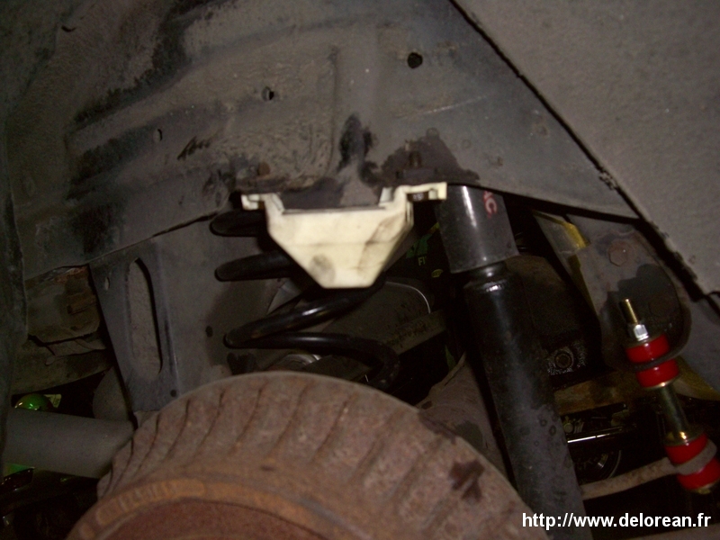

ben voila aujourd'hui, changement des cable de frein a main, des bumper (ce qui amortie les choc entre le pont et la caisse), silent-bloc de barre stab, et ressort !
pour mon probleme de hauteur de caisse, avec les nouveau ressort, je me retrouve avec 0.5 cm d'écart entre chaque coté de la voiture !
avant j'avais 2.5 cm

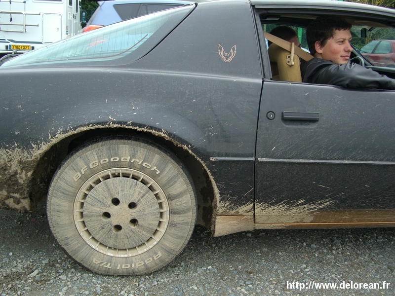

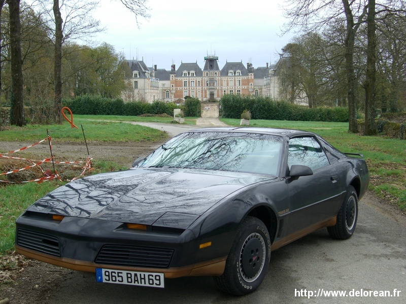

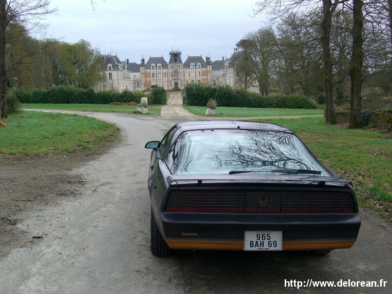

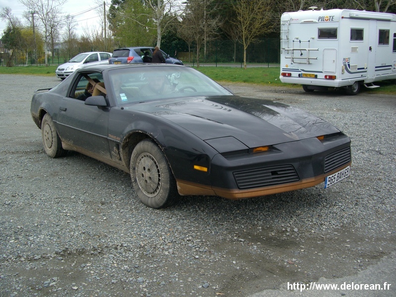

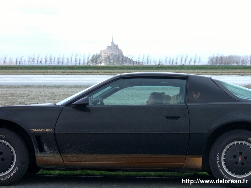

voici quelque photos de la pontiac, au Mont Saint Michel !
petit rallye raid dans la boue :wink:
et pour le retour a Lyon, petit detour pour passer voir l'ancienne maisonnette de Louis De Funes (je suis fan) !

Messagepar jojo » Mar 25 Mar 2008 à 12:04
super la barak de defines..
ca etait cher le lavomatique? mdr quand meme quand j'y repense ...

Messagepar Domi » Mar 25 Mar 2008 à 12:30
Magnifiques photos :shock:
Messagepar Florent » Mar 25 Mar 2008 à 16:30
+1
Elle est magnifique ta Trans Am :D et dire que je ne me suis même pas assis dedans :(
Messagepar TransAM84 » Mar 25 Mar 2008 à 18:21
T'as du bien t'amuser à la nettoyer après :lol: :lol:
Comment t'as fait pour péter la grille de nez côté passager ?? :?:

Messagepar Anthony » Jeu 10 Avr 2008 à 16:52
TransAM84 a écrit:T'as du bien t'amuser à la nettoyer après :lol: :lol:
j'ai un pote a Lyon qui a une station de lavage, et je ne paye pas et en plus il me la lave a la main ! :wink:
et pour la grille de nez, toute les lamelle sont fendu, et un lamelle a fini par cassé :wink:

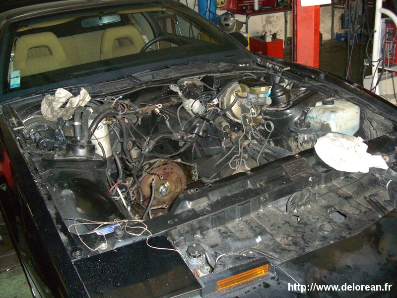

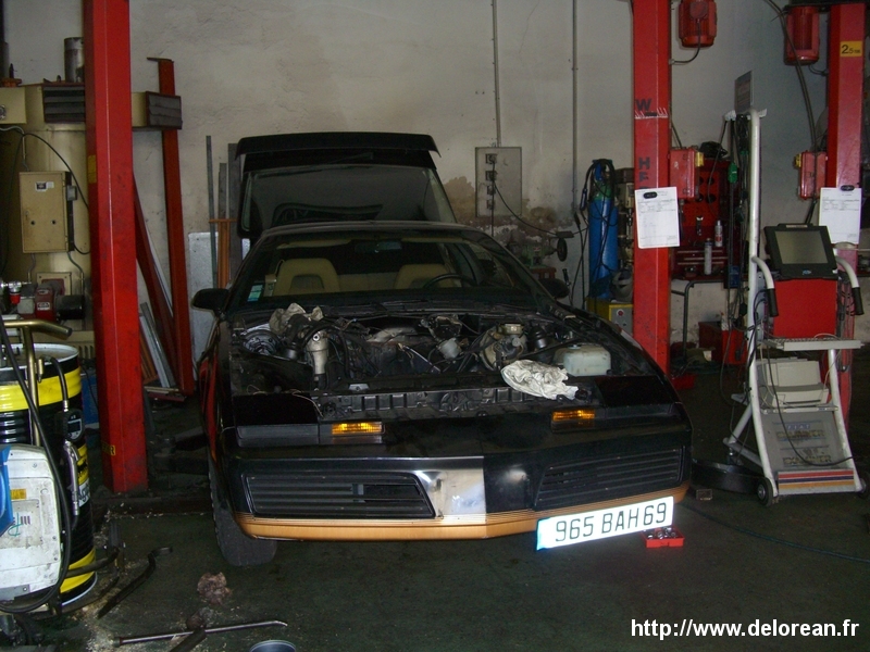

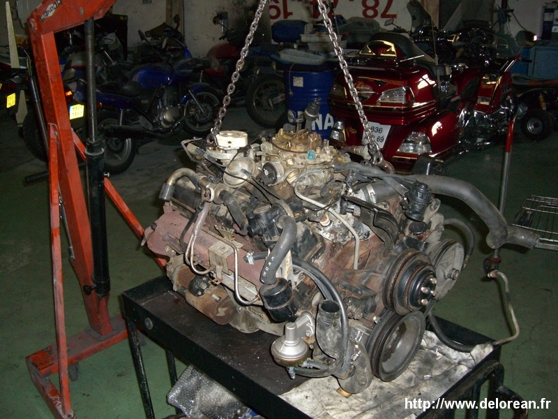

A mon retour du BZH tour j'ai fait un joint de cullasse sur la pontiac, et depuis ce temps je n'avais pas le temps n'i les moyen de faire faire les traveaux, alors aujourd'hui je me lance presque seul, alors on verra bien ce que ca donne :wink:
voici les premiere photos !
demain je décullasse, et j'ammene dans la fin de semaine les cullasses pour les faire vérifier !

Jolie la Goldwing derrière le moteur 8)

pour la goldwing, elle est a un papi, il l'a acheté neuve, 32000€, et il a rajouté 10000€ d'accéssoir, et il ne roule jamais avec, alors alors il la fillé a mon oncle qui lui la garde et qui la fait roulé ! :wink:

Je pensais pas que tu sortirais le moteur pour le faire.
Alors un conseil, change le maximum de joints dès maintenant : joint de carter d'huile, joint spi de sortie de vilo, joint spi d'entrée de boîte (convertisseur).
Change également les joints de queue de soupapes sur tes culasses et si tu as un peu de motivation, profite-en pour refaire la chaîne et les pignons de distribution tant que c'est accessible et si tu tombes le carter d'huile, essaye d'en mettre un autre mais cloisonné et avec une pompe à huile neuve.
Ca te fera bien des soucis en moins si tu venais à vouloir changer ces choses-là une fois le moteur remonté dans la voiture.
