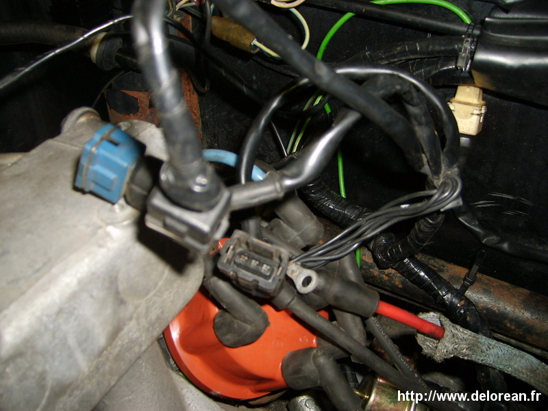

Par contre c'est d'origine la connection avec prise blanche qui débouche sur le cable vert...ca va ou?
Messagepar Stainless » Mer 09 Avr 2008 à 10:24
Messages: 22875
Messagepar Stainless » Mer 09 Avr 2008 à 10:27
trop tard lol
bon y'a uen inversion :
ton cable vert ( capteur allumage ) doit se brancher sur la blanche qui sort de la cloison a gauche, et la prise blanche ainsi liberee va sur la vanne de cadence.
oki ?

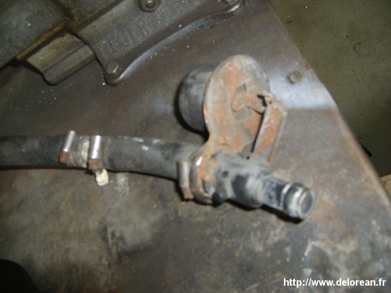

Comment je suis balaise, je sentais que ca avait pas a etre comme ca (c'est pas moi qu'ai fait chef, c'est le monsieur!)
Autre truc, sur la piece neuve qui remplace ce truc et que je peux pas prendre correctement en photo je branche quoi comme durite sur la soupape (oui je sais faut que je redépose le K :evil:)
Messagepar Stainless » Mer 09 Avr 2008 à 10:32
non redepose pas le KJet, tu peux y acceder par le dessus et le dessous.
la sortie d'eau chaude se trouve sur la culasse conducteur, sous l'allumeur. ensuite la vanne ( il y a une fleche pour le sens de passage ) et ensuite ca passe dans un trou dans le chassis cote passager pour rejoindre une conduite rigide le long du chassis, le raccord se trouve au dessus du trailing-arm-bolt
Messages: 22875
Messagepar Ace » Mer 09 Avr 2008 à 10:34
Oui en fait c'est déjà raccordé, moi c'est juste sur la soupae que j'ai rien de raccordé, et c'est pile sous le doseur
Messagepar Stainless » Mer 09 Avr 2008 à 10:35
tu as uen conduite a depression, diametre 2mm en teflon noir qui sort du ponton cote condusteur et qui se branche sur la capsule
Messages: 22875
Messagepar Ace » Mer 09 Avr 2008 à 10:36
si je branche pas il se passe quoi? :oops:
Messagepar Stainless » Mer 09 Avr 2008 à 10:37
t'auras pas de chauffage ( enfin tres peu ).
je la vois ta conduite, sur ta photo d'ensemble, c'est un capillaire noir
Messages: 22875
Messagepar Ace » Mer 09 Avr 2008 à 10:42
Ce qui sort a gauche de la coque ?
Messagepar Stainless » Mer 09 Avr 2008 à 10:44
Messages: 22875
Messagepar Stainless » Mer 09 Avr 2008 à 10:45
et d'ailleurs la grosse durite qui se termine par un clapet antiretour, que tu vosi sortir de la coque , va a ton fameux T
Messages: 22875
Messagepar Ace » Mer 09 Avr 2008 à 10:53
Oulq, y'a assez de longueur??? :shock:
Messagepar Stainless » Mer 09 Avr 2008 à 10:55
ben il te manque un morceau entre le clapet anti retour et le T
Messages: 22875
Messagepar Ace » Mer 09 Avr 2008 à 10:58
Ok je sais ou il est!
