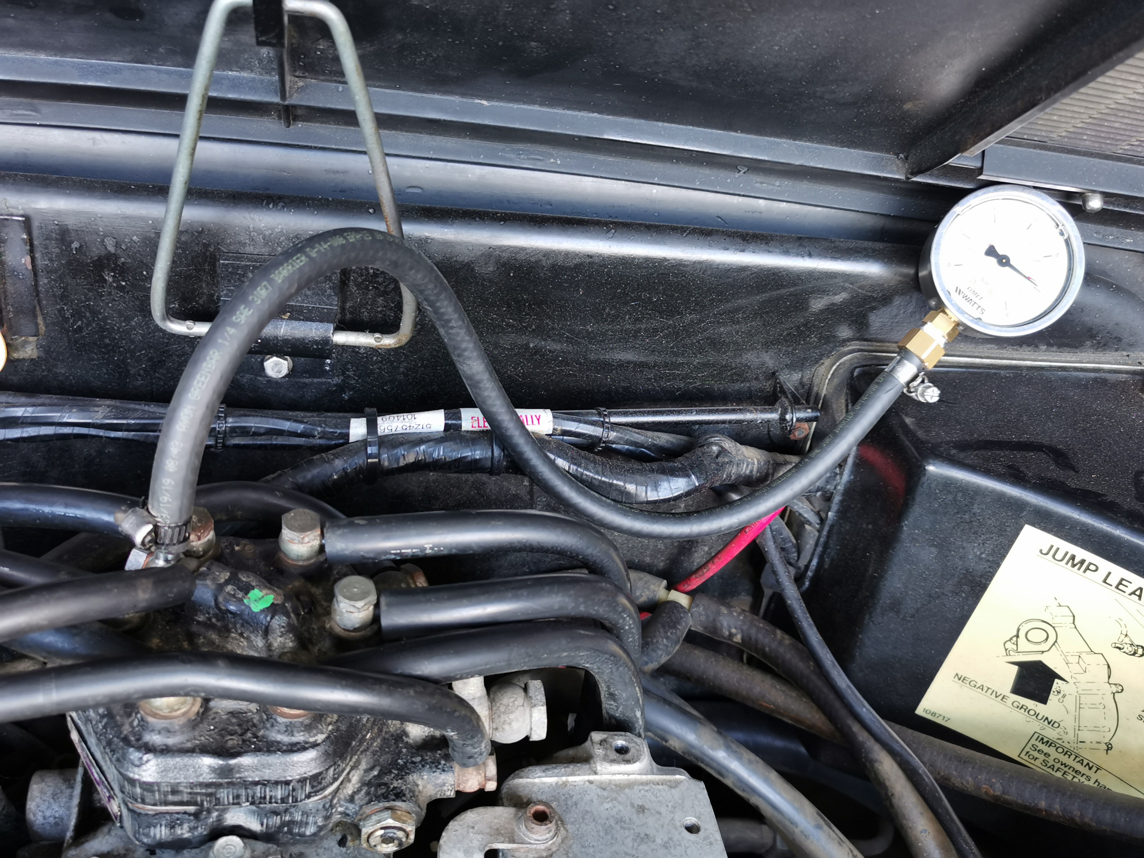

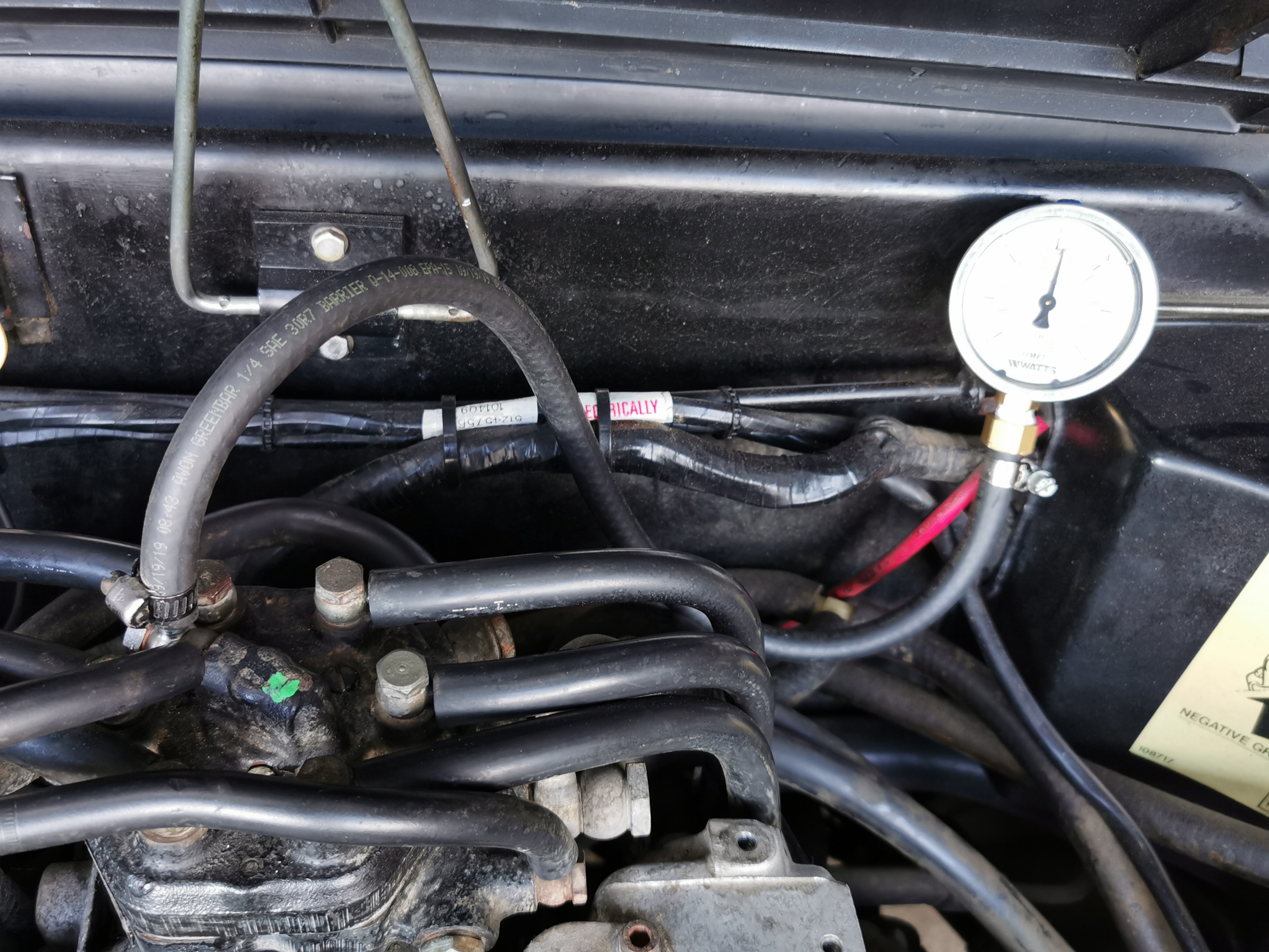

pression de WUR identique à la pression d'alim ?? impossible...à moins d'avoir un WUR totalement bouché, et dans ce cas le moteur ne fonctionnerait meme pas. peux tu nous montrer comment tu branches le mano, juste pour etre sur ?
Re: Une Delo Chtimi de plus
Messagepar orl2036 » Sam 31 Oct 2020 à 14:54

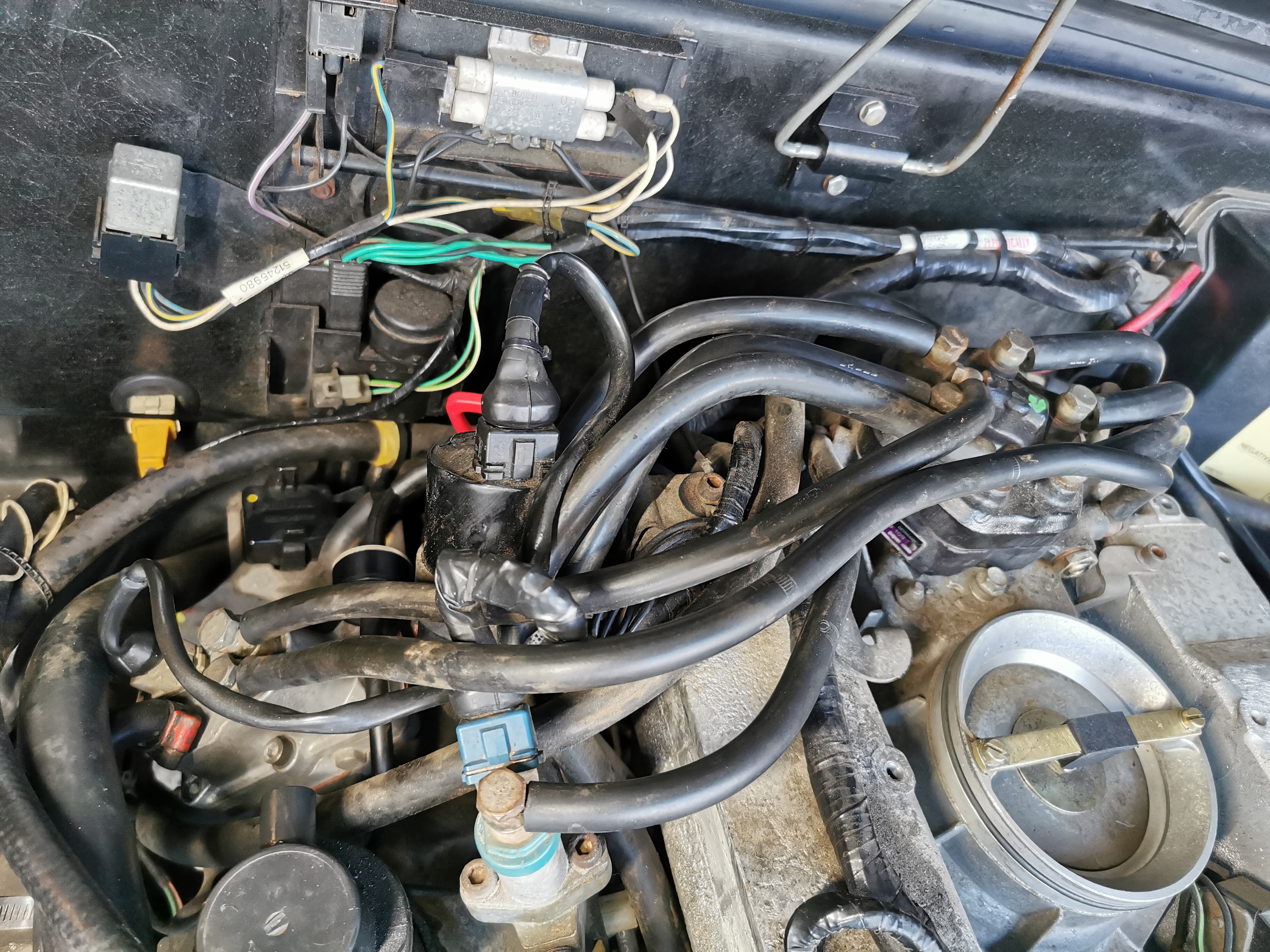

doseur et WUR tels qu'installés à bord
Je confirme que le fil marron du relai RPM est bien en +12V avant contact : dès que je met un strap la pompe essence se lance
en suivant le tuto "manomètre maison " je mesure 5.1 sur le banjo au sommet du doseur pompe en marche, ça retombe à 3 pompe stoppée
pompe à l'arrêt : 3 bar et ça tient > 15 mn
mano (6bar) en place : mesure 5.1

j'ai aussi une prise avec 1 fil vert/blanc et 1 fil vert/marron qui se balade toute seule ?

les pressions mesurées au WUR sont incoherentes, et hors specifications. le WUR n'est rien d'autre qu'un orifice calibré qui crée un debit de fuite. s'il affiche la meme pression que celle d'alimentation, ça ne va pas.
la pression de controle est bien trop élevée = elle s'oppose a la descente du plateau sonde, d'ou un defaut de richesse, surtout sensible à froid

ps, le fil vert correspond au switch de marche arriere pour les boite manuelles; donc inutilisé dans ton cas

la procedure de test est correcte, et le routage des conduites est bon d'après tes photos ( on a dejà eu le cas d'une conduite de retour permutée avec une autre ). il faut changer le WUR...
il est trés surprenant qu'avec des valeurs de pression pareilles, le moteur puisse tourner. ( c'est la difference entre pression d'alim et pression de conntrole qui permet au plateau sonde de bouger )

c'est effectivement curieux j'ai les mêmes valeurs de pressions et évolutions dans le temps en tête de l'injecteur à froid et en tête du doseur
j'ai effectivement pensé à une inversion des banjos : on est d'accord que c'est le "gros" sur le WUR qui est connecté en tête du doseur??

Messagepar Stainless » Sam 31 Oct 2020 à 20:24
oui, le routage des conduites est conforme.
je suppose que pour compenser, un precedent proprio a vissé la vis de richesse a fond. tu le verras vite quand tu monteras un WUR neuf. de toute façon, il faudra reprendre les reglages
