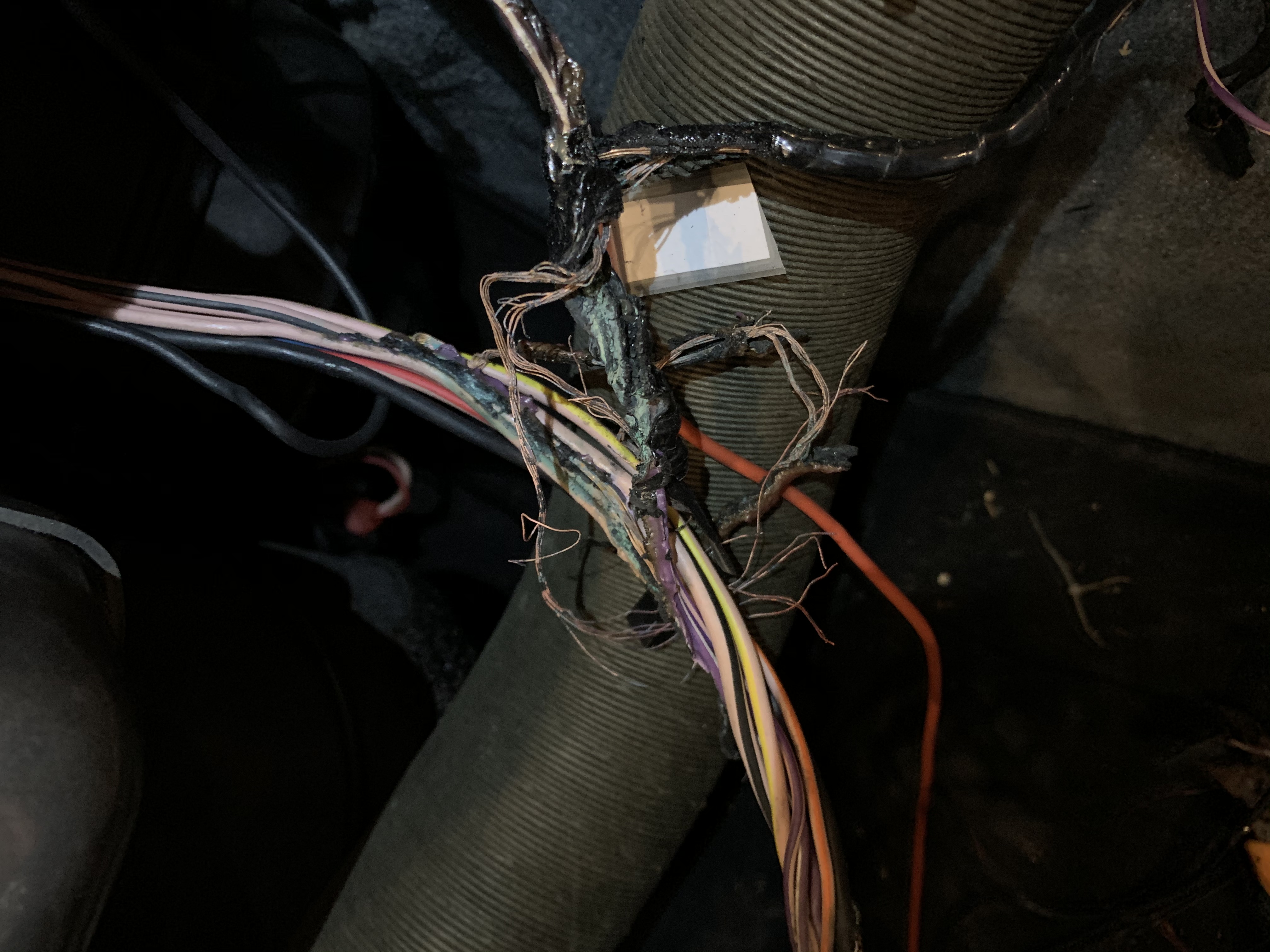

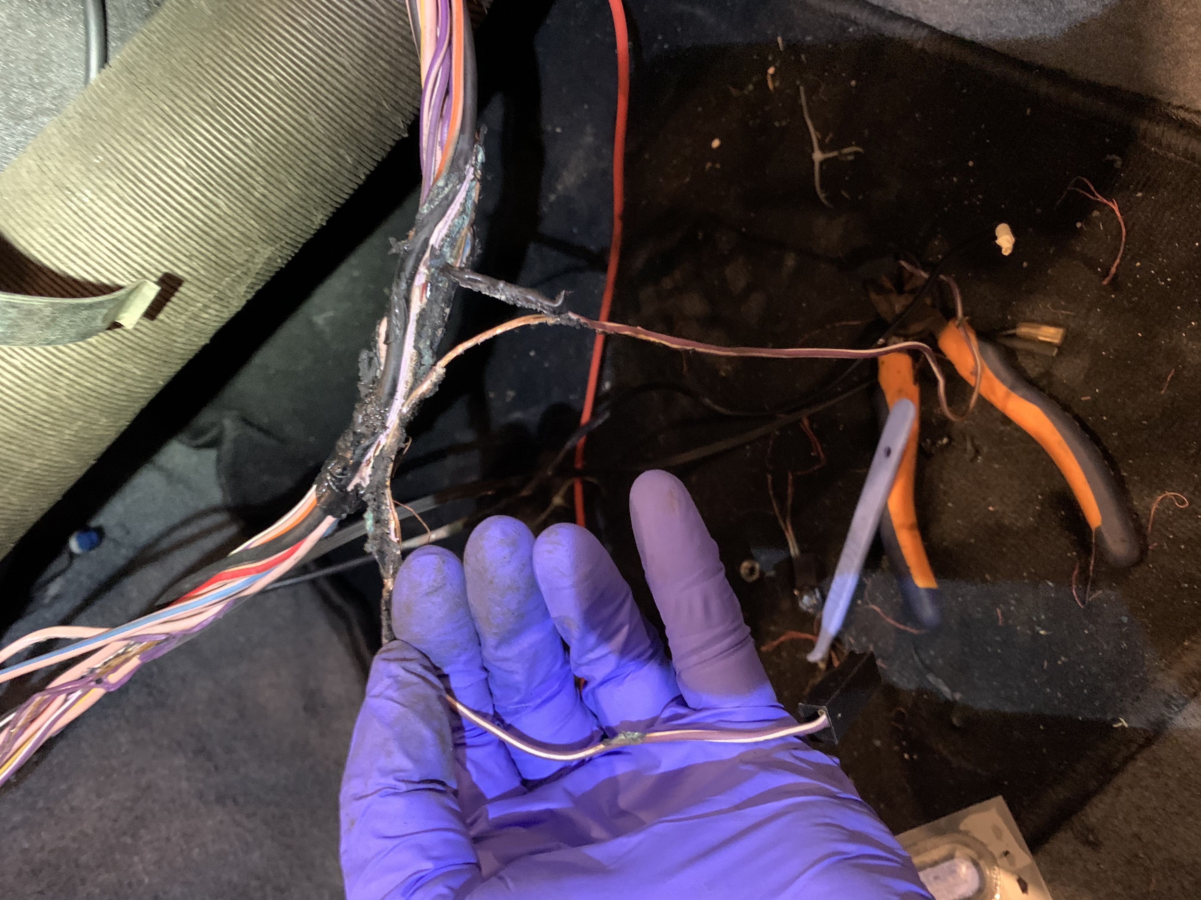

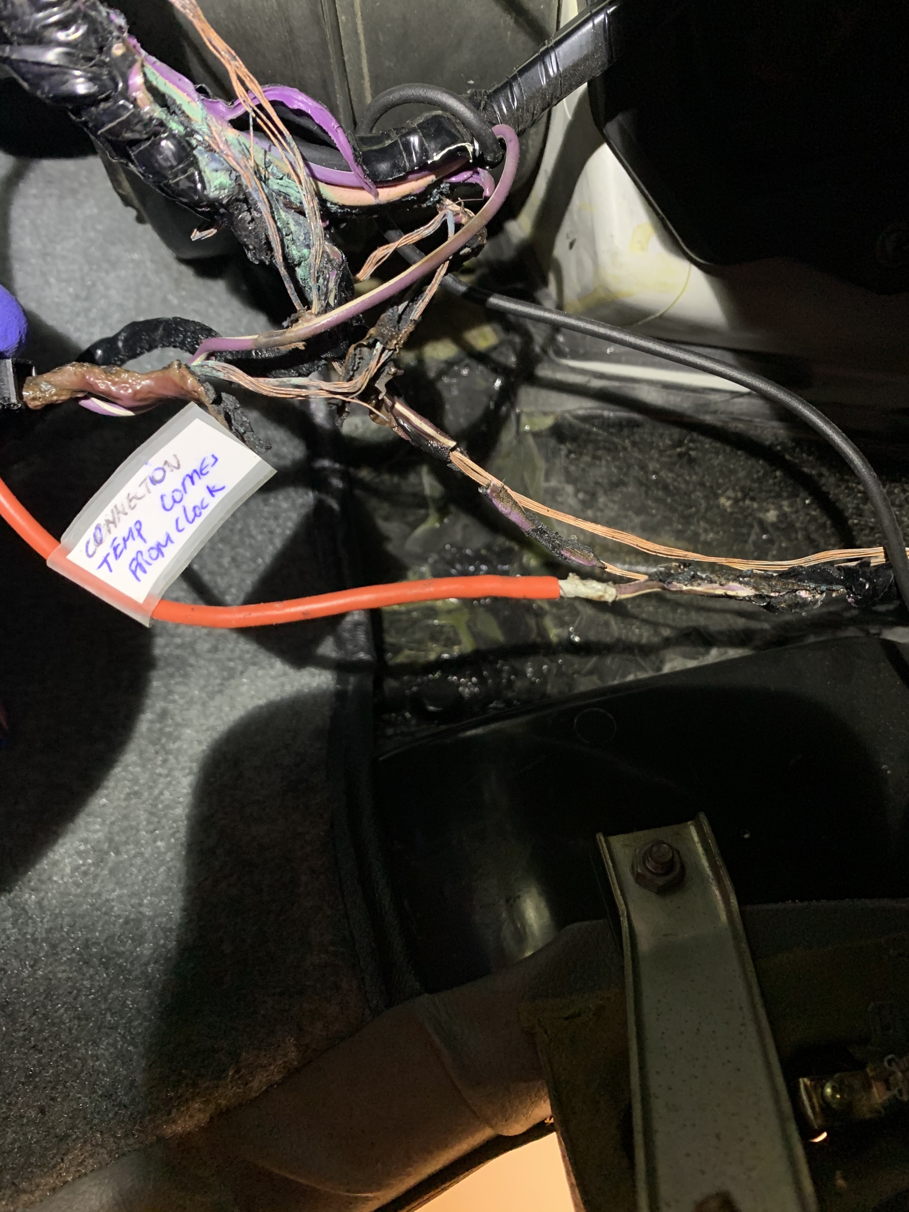

- Suite à une court-circuit dans le plafonnier à cause d’une modification électrique par l’ancien propriétaire, une bonne partie du faisceau électrique central et avant droit de l’habitacle avait brulé : réfection de ce faisceau avec du cable neuf, de section identique ou parfois supérieur, en respectant au maximum les codes couleurs (sur le sit classicautoelec.com, on trouve presque toutes les couleurs et combinaisons de couleurs de cable souple) ; coupure, soudure, gaine thermorétractable, et ça repart.

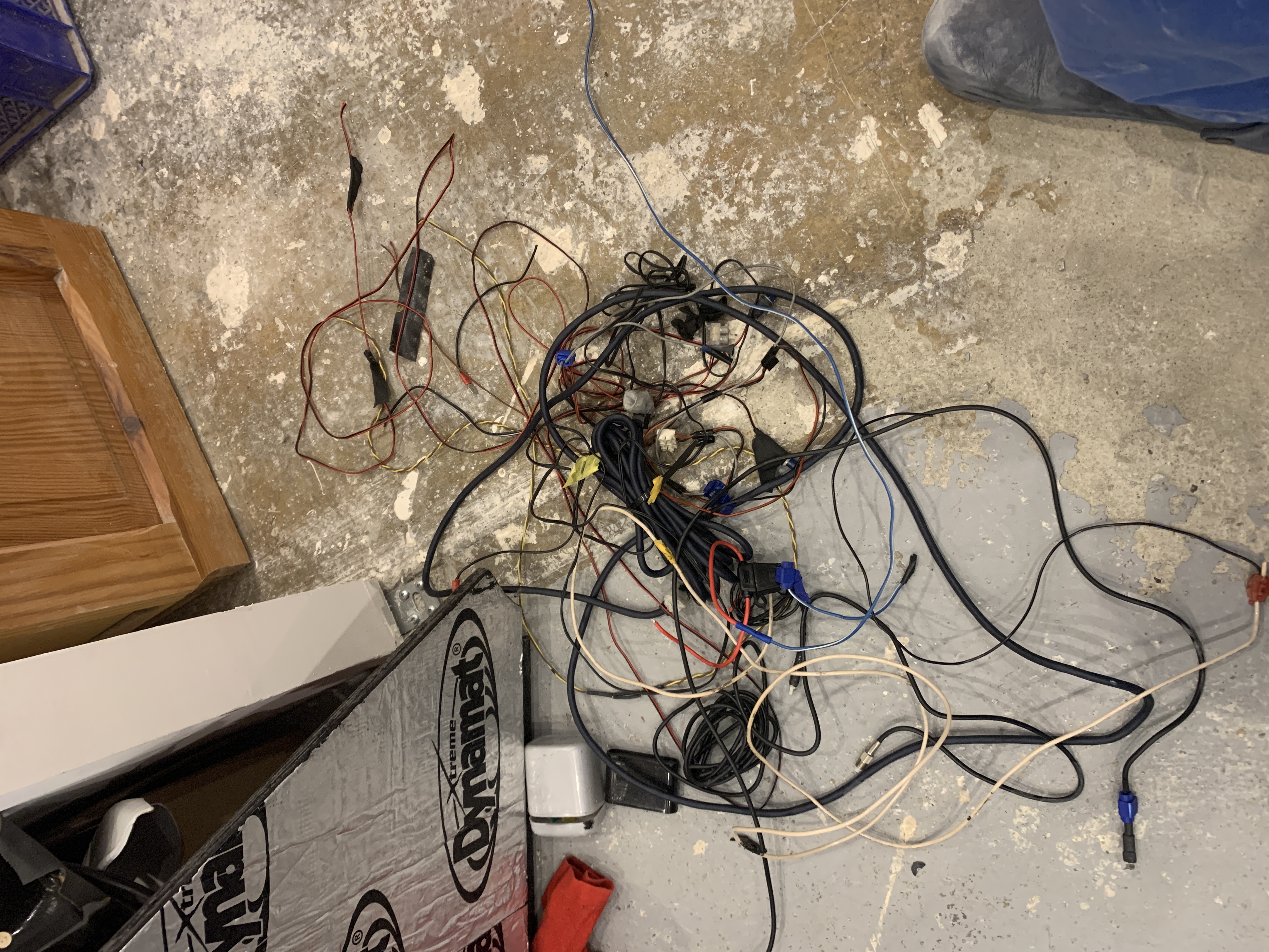

- Toilette électrique, je vire les cosses dangereuse, cables inutiles en attente, l’alarme et tout son faisceau : on y voit déjà beaucoup plus clair ! Voici tout ce qui a été jeté :(il me reste l’alarme si ça interesse quelqu’un) :

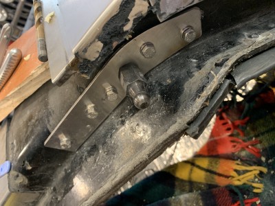

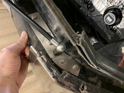

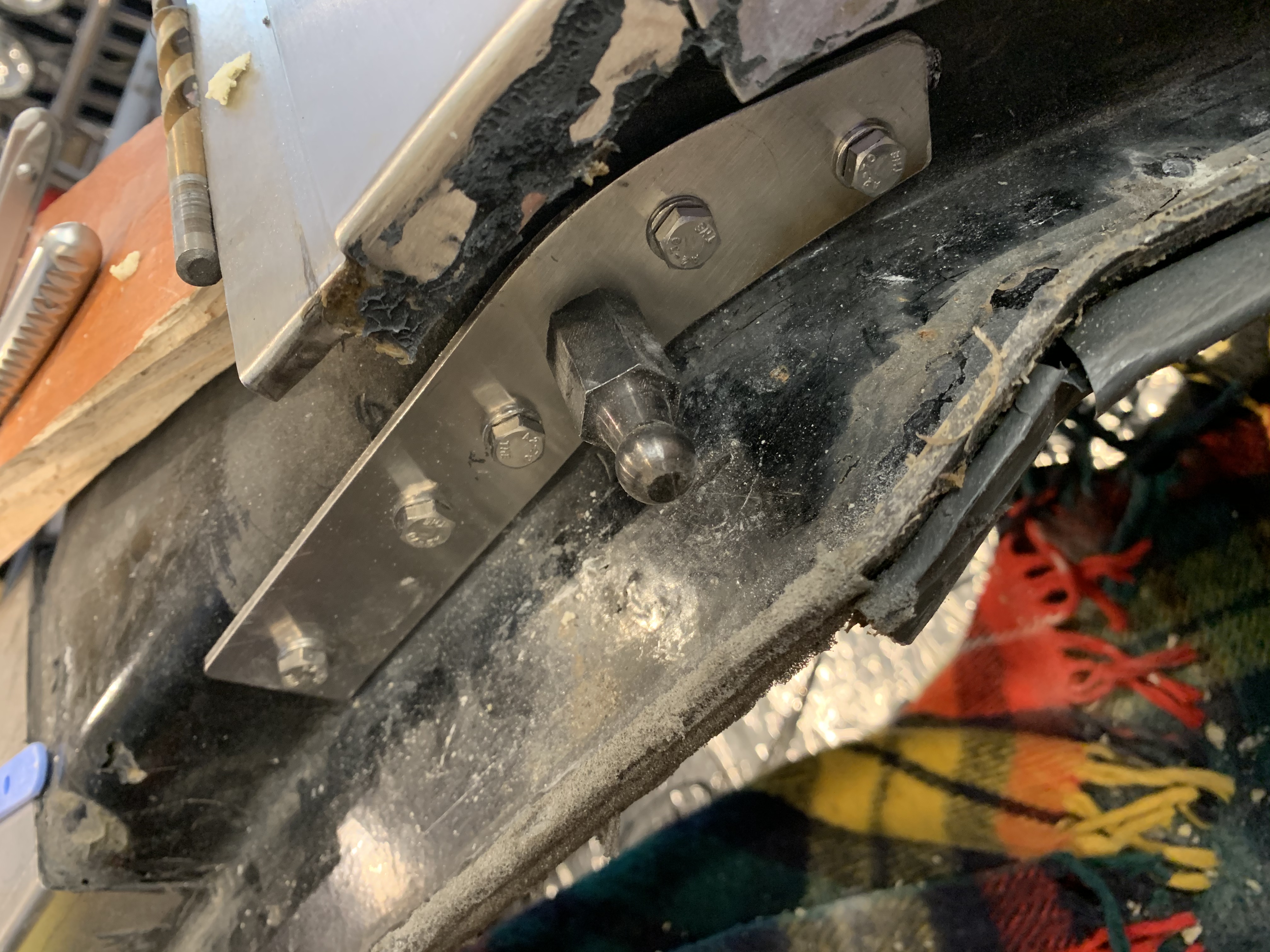

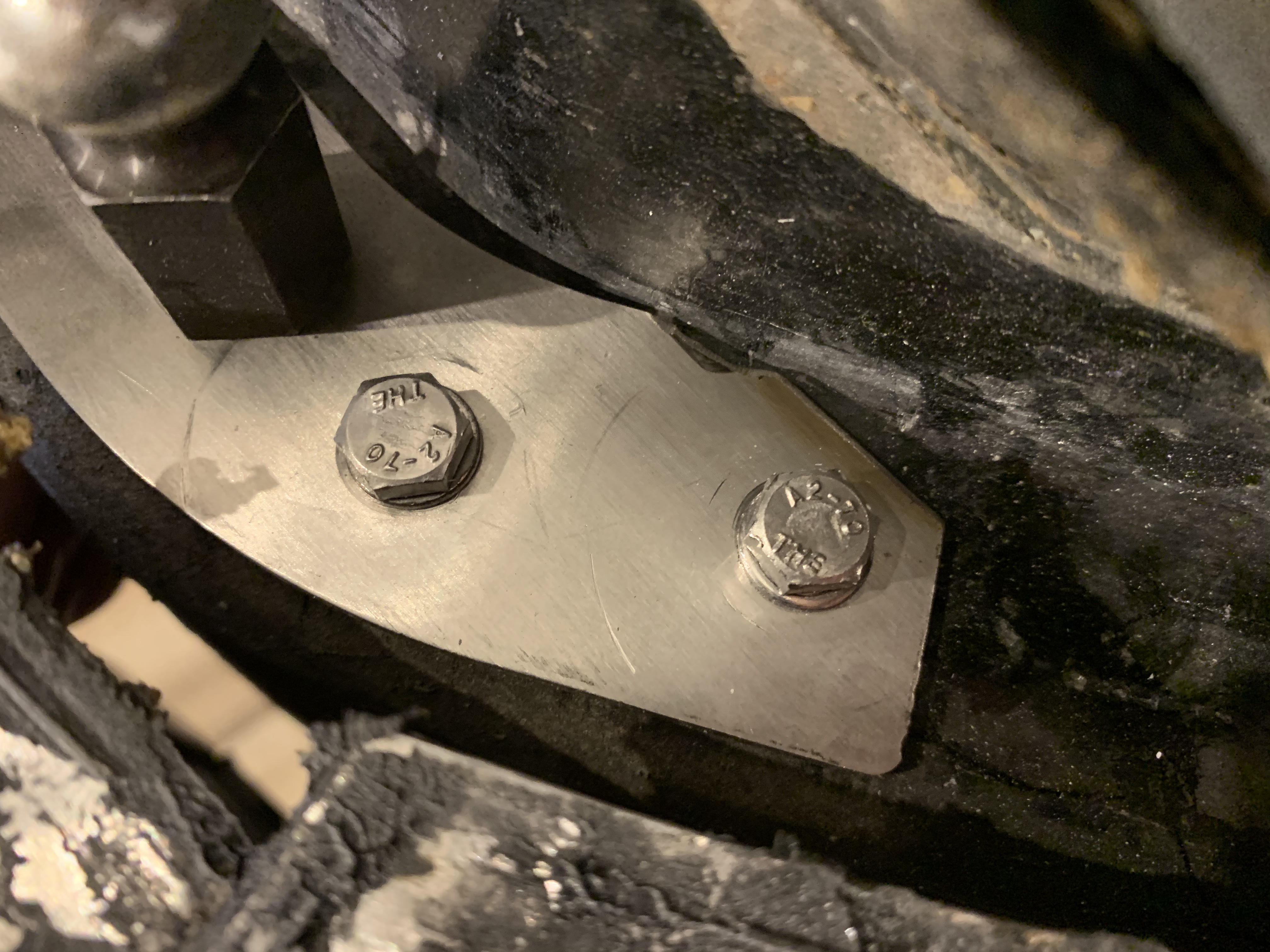

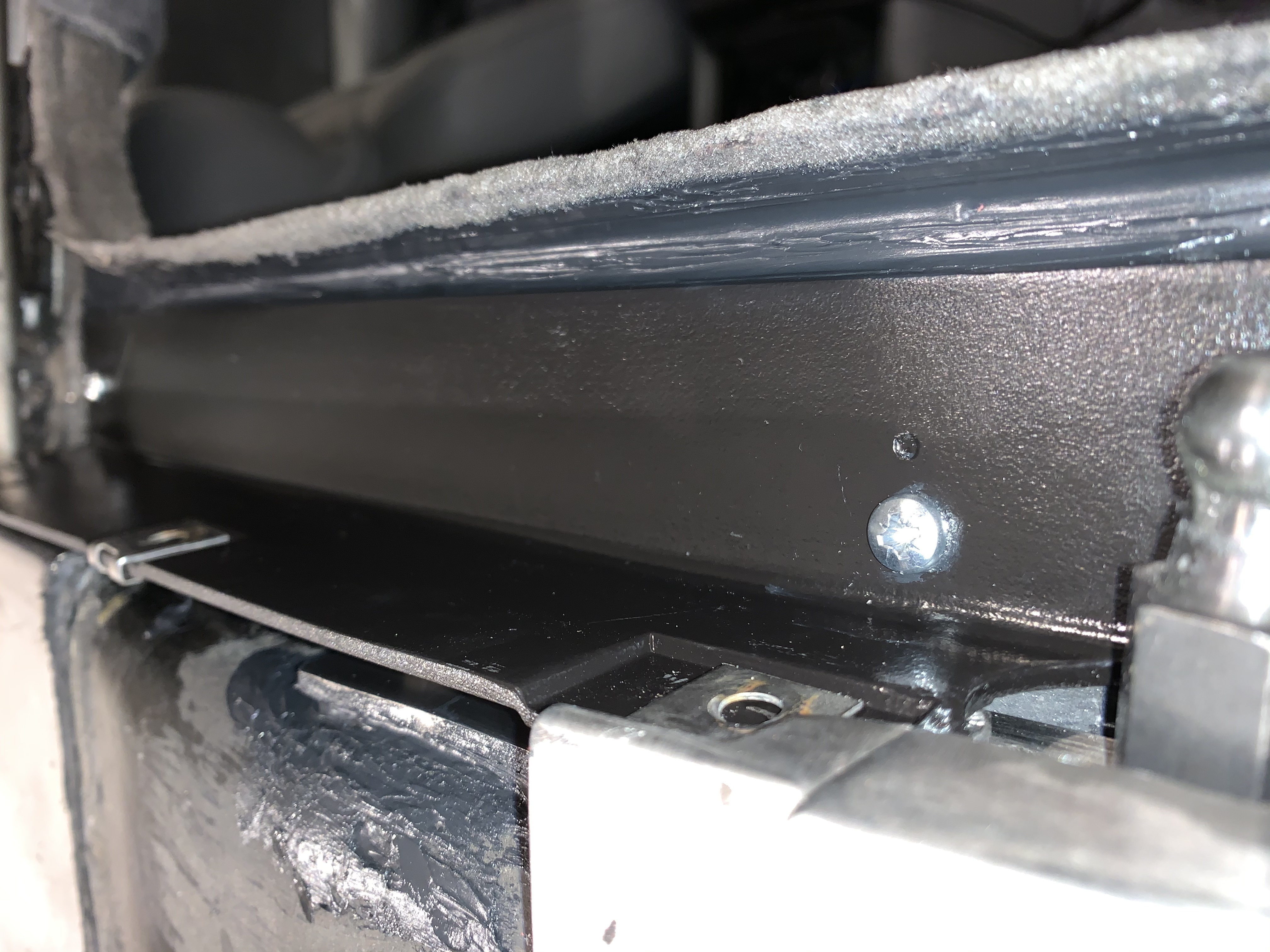

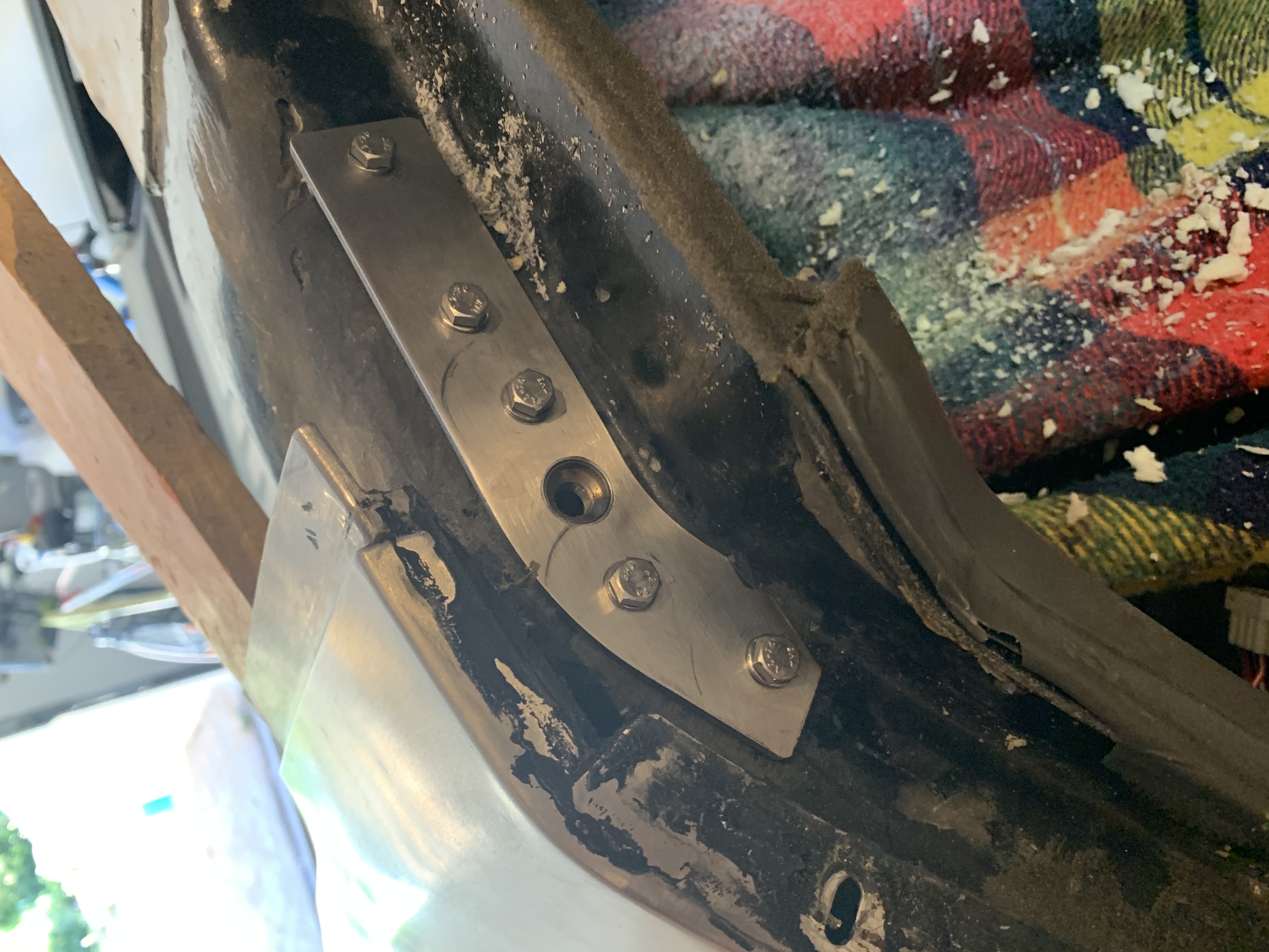

- Avec de l'aide (Un grand merci Dimitri !), installation bilatérale des renforts en inox du club anglais des supports de vérins de portière : au top ca bouge plus, comme demandé sur le how-to, j’ai « soigné l’étanchéité », et repeint les carters en plastique (sous la contrainte ^^), c’est vrai que ça rend mieux maintenant. J’en ai profité pour remplacer les rivets par des vis parker, avec un petit peu de silicone :
Comme vous pouvez le voir, il a fallut légèrement raboter à la visqueuse le bord inféro-externe de la plaque antérieure pour qu'elle rentre en lieu et place, sinon elle était complètement décalée et dépassait au dessus.
