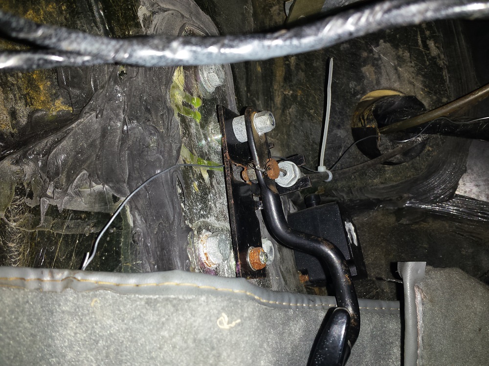

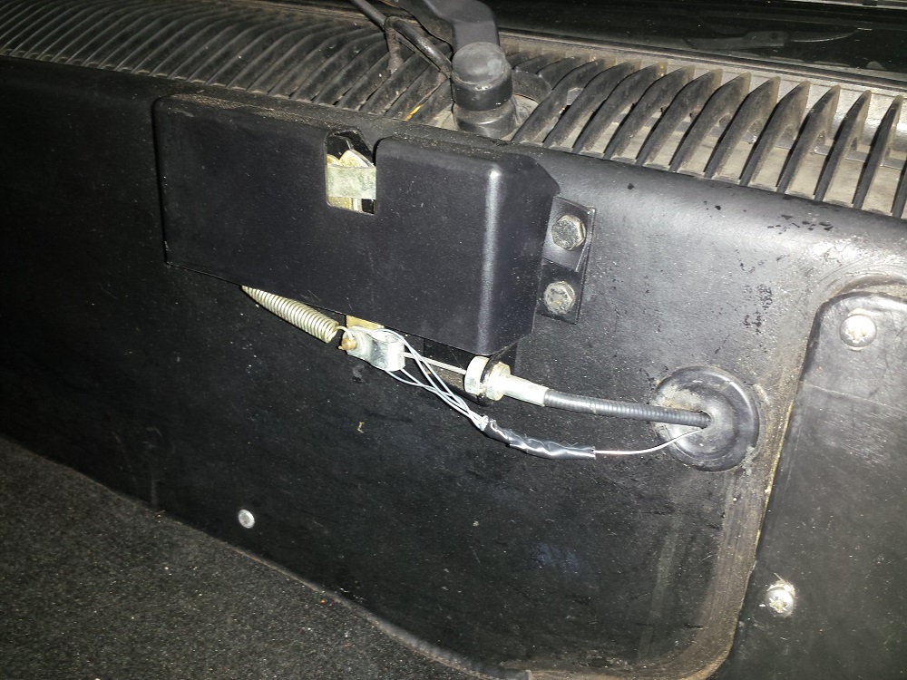

Bonjour à tous, après les excellents conseils que j'ai pu trouver sur ce forum, je viens de rajouter le câble de secours pour l'ouverture du capot avant...CI joint quelques photos
Encore merci pour ce forum qui est vraiment super !!!
Coté "dedans"
coté capot

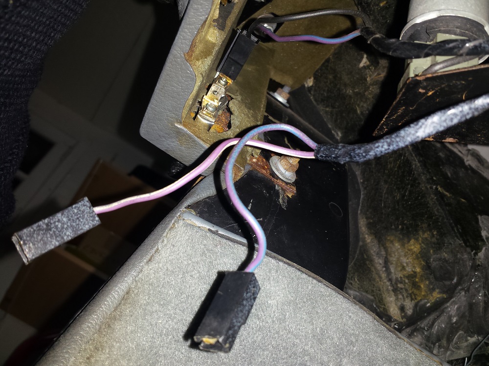

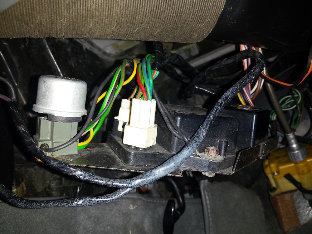

Au fait....en faisant cette manip, j'ai remarqué que la console avec le relais des essuis glace était attaché avec un "cerflex" sous la console coté portière.....(cf photo).
Est ce que normalement cette platine ne devrait elle pas être à droite du volant coté "clim" ?
De plus un des 2 contacteurs de la portiere conducteur n'est pas branché, lorsque je l'ai branché, le "buzzer" s'est mis en marche, même sans la clé sur le contact...bizarre non ?
Bref, du coup je l'ai re débranché.
Si vous avez une explication je suis preneur.....

Re: Punch - VIN 10685
Messagepar maxdubbe » Mer 06 Avr 2016 à 21:29
Oui la platine doit être fixé tout en haut sous le compteur sur une partie métallique coté conducteur coté portière conducteur.
Messagepar Bastien-fma » Mer 06 Avr 2016 à 21:35
Bien joué pour le câble de secours !
Pour la platine, beaucoup ont se problème. elle se plaque effectivement dans un logement au dessus de la colonne de direction; il suffit de trouver le bon sens et de la remettre.
Si elle tombe, elle se retrouve au niveau du pédalier... pas pratique !
Messagepar cooldrick » Jeu 07 Avr 2016 à 12:01
Bonne idée pour le câble de secours.
Pour la platine, elle se fixe au dessus de la colonne de direction coté portière conducteur en effet. ça se fait pas trop mal.
Pour le buzzer, je ne sais pas encore. Il me manque le contacteur de porte pour le brancher.
Messagepar jme » Jeu 07 Avr 2016 à 12:25
Ce bruit signale que la ou les portes sont ouvertes !!...complètement inutile .on se rend vite compte qu'on a oublié de fermer la porte dans nos casseroles :mrgreen: :mrgreen:
Messages: 1086
Messagepar Kherns » Jeu 07 Avr 2016 à 13:17
Soit le Buzzer déconne, soit il se met à la masse là ou il ne devrait pas. Portière ouverte sans clé il ne devrait pas sonner.
J'ai laissé la platine attachée avec des Rilsan, au moins si j'ai un faux contact je n'ai pas à aller me la chercher dans son endroit d'origine improbable.
Si tu aimes t'enfiler sous le tableau de bord, libre à toi. :lol:
Messagepar djamel » Ven 08 Avr 2016 à 16:11
moi aussi il sonne quand j'ouvre la porte
je le laisse débranché :wink:
Messages: 1720
Messagepar Punch » Ven 08 Avr 2016 à 21:29
merci pour vos réponses.
Effectivement pour le moment je vais laisser tel quel...au moins ça fonctionne
