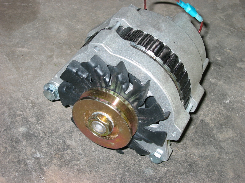

Aujourd'hui changement de l'alternateur.
L'ancien sortait bien du 14V (sur le tableau de bord) mais une fois
la cle sortie du contact, il consommait 150mA.
Donc achat d'un nouveau 105A chez dmc-service.
Il a fallu 20 mins de boulot pour le changement. impecable !
Maintenant a l'arret la voiture consomme entre 10 et 20 mA ! Le coupe
batterie ne sera pas obligatoire a chaque fermeture.

Messagepar Benus » Mer 08 Fév 2006 à 05:09
Désolé de mon ignorance, mais est-ce un problème connu sur les Delorean ? (alternateur) Je trouve que ma batterie tombe à plat rapidement. Peut-etre que ca serait un autre partie de mon problème ?
Merci !
Benoit Vaillancourt
Vin # 868
Benus
Messages: 55
Inscription: Sam 12 Nov 2005 à 15:47
Localisation: Québec, Canada
Messagepar Stainless » Mer 08 Fév 2006 à 05:21
Si tu as le DUCELLIER, vire-le !
Le pont de diodes crame -presque- systématiquement et on ne trouve plus les pièces. Ca peut etre une des causes de ta conso de courrant à l'arret.
Si tu as le MOTOROLA.... c'est mieux mais pas encore le top.

Autre truc, un alternateur neuf qui sort entre 15 et 16V quand le moteur
est chaud ca vous parle ?

Normalement la tension en sortie doit etre régulée à 14.2V
As tu bien laissé une ampoule normale sous le voyant "BATT" du tableau de bord ? surtout pas de LED à cet endroit car l'ampoule fait partie du circuit d'excitation de l'alternateur. ( mettre uen LED modifie la resistance et peut perturber l'alt. )

J'ai re-tendu la couroie car le voyant s'allumait des que je mettais
un coup d'accel. Maintenant le voltmetre monte jusqu'en haut ...
Laurent

Messagepar Stainless » Dim 12 Mar 2006 à 09:05
peut etre un mauvais contact au niveau de la fiche qui vient sur l'alternateur ? on dirait que ca regule pas, fais gaffe aux surtension, c'est pas bon pour l'electronique
mesure la tension au Metrix pour voir

Pour l'alternateur, le regulateur est mort :(
