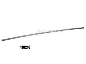

Stainless a écrit:de quelle barre parles tu
La barre qui fait le galbe du pare choc:
Mon PC avant a rétrécit...:

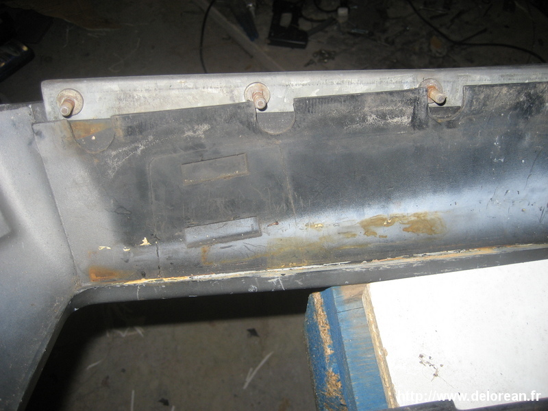

Cette barre va sous le pare choc avant.
C'est elle qui donne la courbure du pare choc.
Comme tu peux le voir sur la photo tu as des trous sous le PC avant pour insérer cette barre, sauf que chez moi les trous ne tombent pas en face des écrous de la barre.
En faite mon PC avant s'est rétrécit et il est tout droit .
