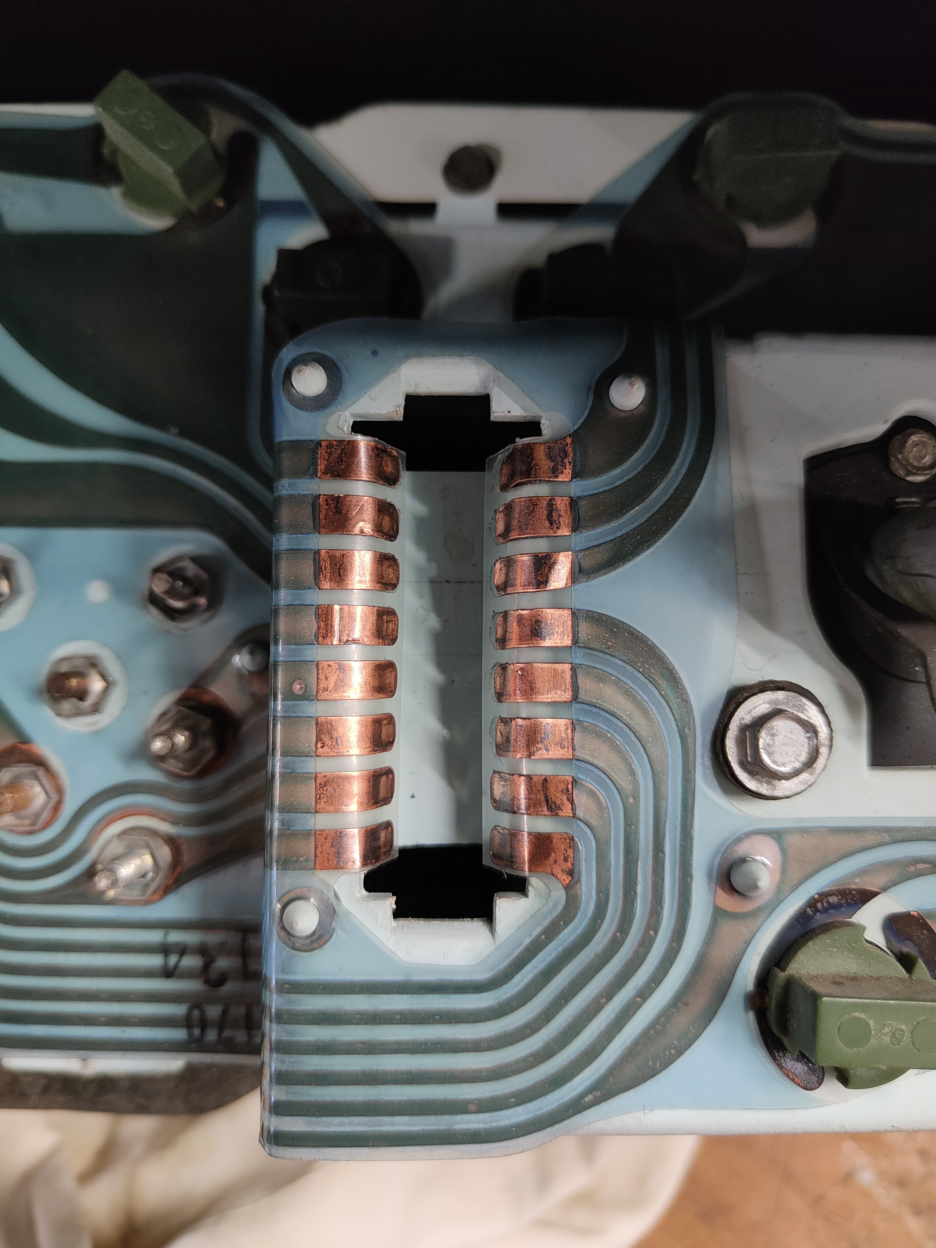

Bon ben pas de chance ...

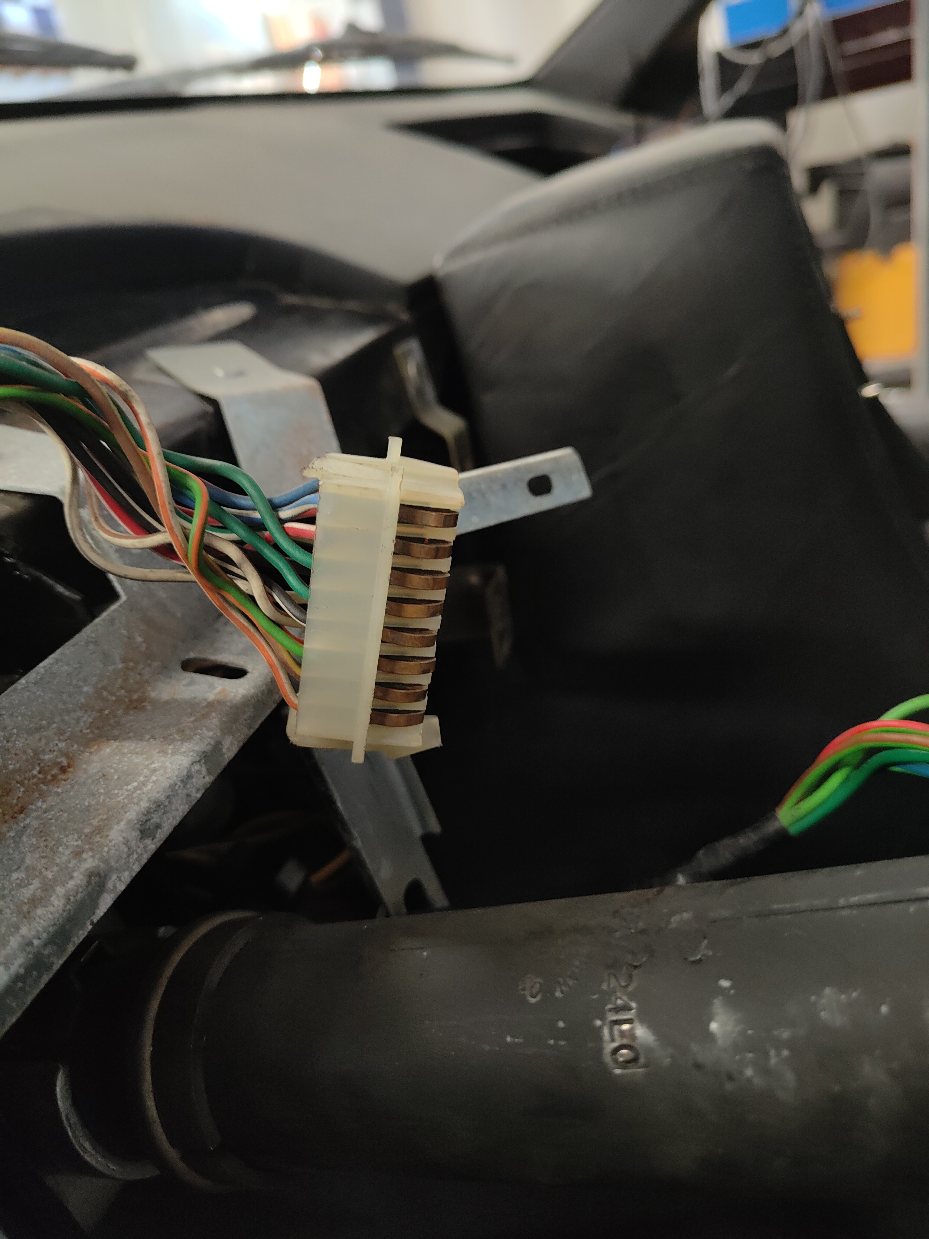

J'ai nettoyé toute la nappe et ça ne marche tjrs pas, il y a besoin de raccorder aussi le compteur mécanique pour le faire marcher ? Ou juste avec la fiche ça devrait marcher ?
Parce que là pour l'essai j'ai juste raccordé la fiche blanche (qui est cassée d'ailleurs...) Et la noire.
J'ai une légere impulsion quand je met le contact et après plus rien...
Bref, je suis bon pour acheter un compte tour neuf du coup ?

Avant de directement tout changer, il n'y pas une autre option de contrôle ? J'ai vu que c'était directement couplé à l'allumage, pas de moyen de vérifier ?
Ça serait dommage d'investir sur des pièces comme ça pour se retrouver avec le même problème ?

tu peux controler que le signal arrive bien via le fil blanc/gris, à l'aide d'un compte-tours quelconque ou d'un multimetre avec option tach.

On est plusieurs à avoir le nouveau compte tour de chez cajuntachshop, il fonctionne bien :ios_48:
Si quand tu alimentes en 12v le compte tour, l'aiguille bouge mais ne s'aligne pas sur le 0 c'est qu'effectivement un des IC doit être grillé...

Oui c'est exactement ça, l'aiguille se décale de 1 ou 2 mm vers le 0 quand je met le contact, mais sans l'atteindre, l'impulsion est présente mais après le compteur ne veut rien savoir, par contre ce qui m'énerve c'est la cosse 16 pins qui est pétée, impossible d'en trouver une ... Je vais surement essayer un bidouillage pour la réparer...

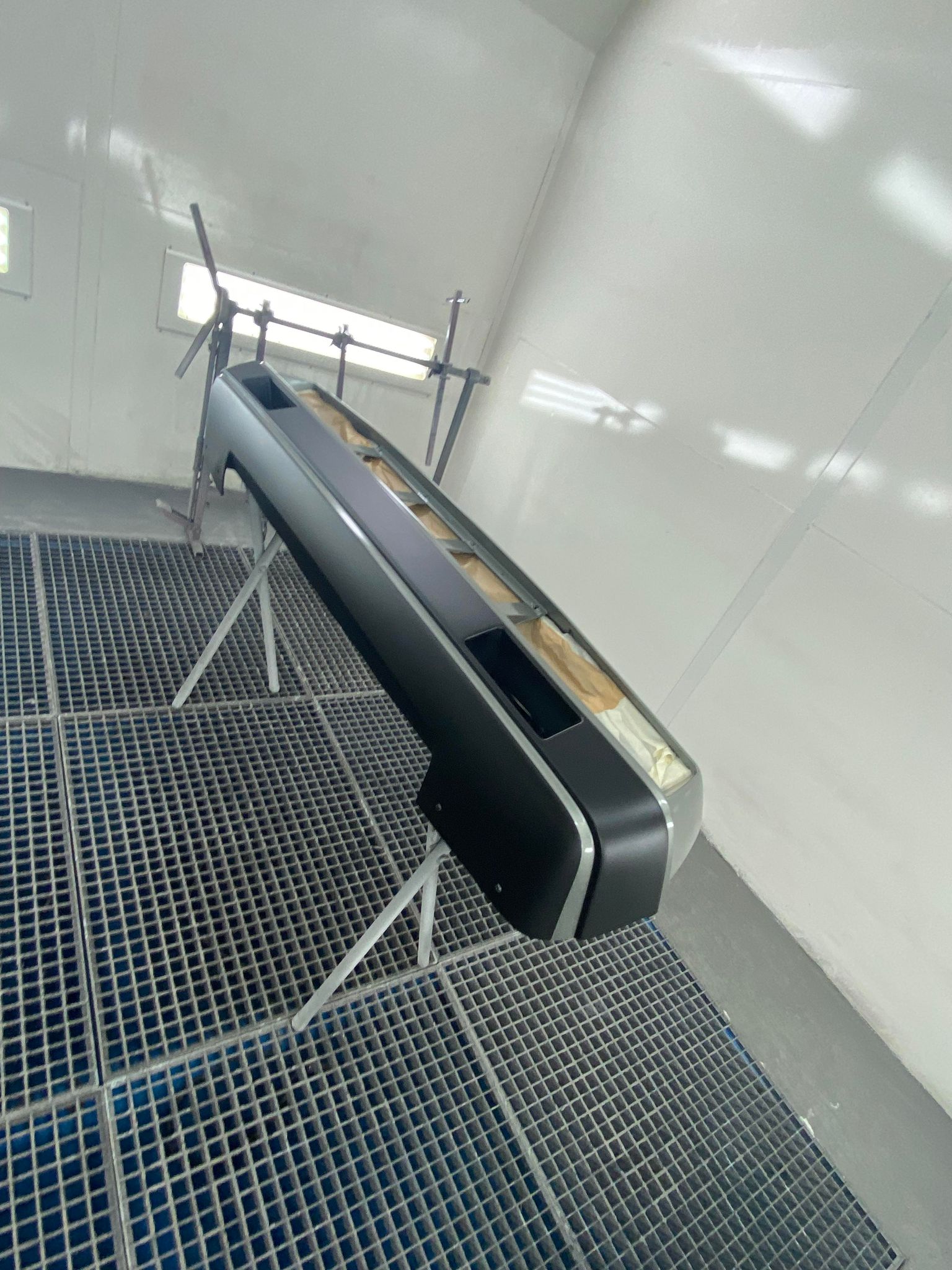

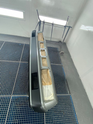

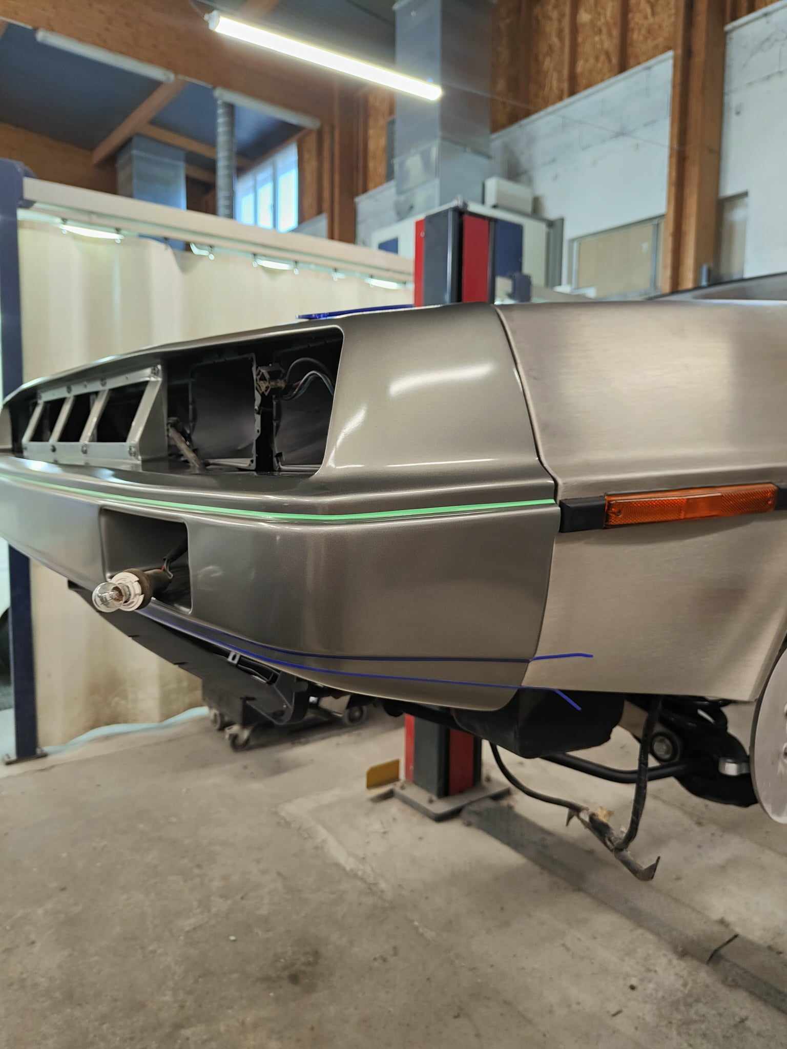

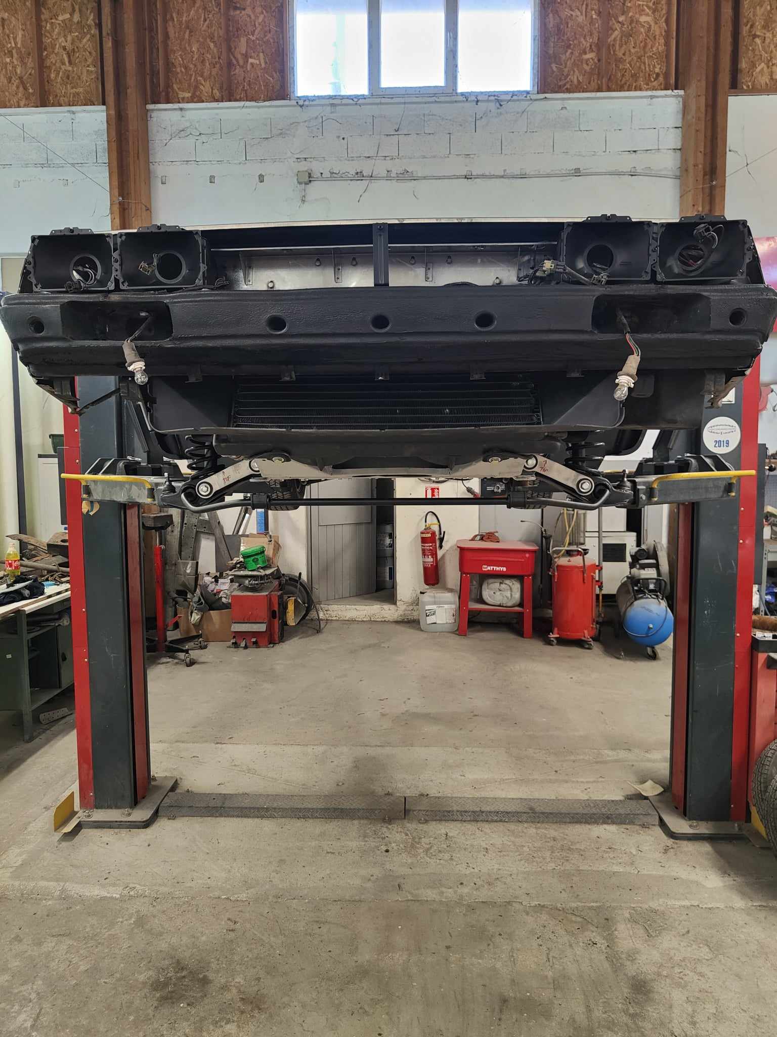

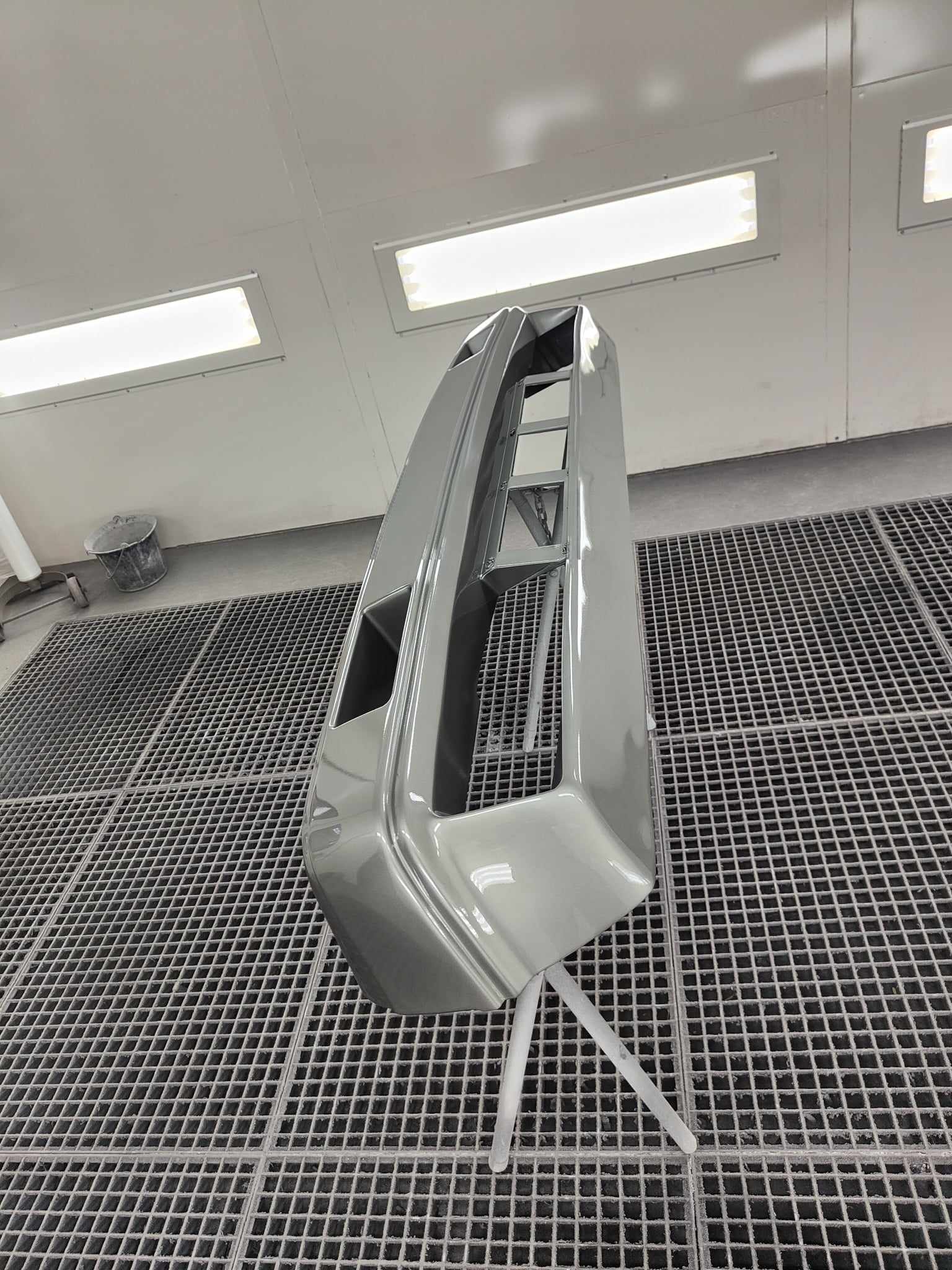

]En attendant les pièces pour la suite, j'ai attaqué la rénovation du bloc avant !
Sablage des coquilles d'optique et peinture HT
Prise de mesure pour le noir
Semaine prochaine, remontage et ensuite freinage avant !

Messagepar tx50 » Sam 09 Sep 2023 à 11:50
peux-tu donner les ref de peintures utilisées stp? Le gris a l'air assez brillant, non?
